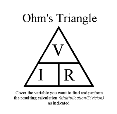

først, dette er alt ohms lov....
om du går på elektro så kan jeg anbefale deg å ta deg sterkt i nakkeskinnet ;)
den første er bare r1+r2+r3+r4=rTot
oppg 2 og 3 er bare å bruke ohms lov på 3c skal du bruke effektformelen som er P=U*I om jeg ikke husker feil.
Denne vil helt klart være til hjelp ;)
2) Her bruker du Ohms lov som nevnt tidligere. Det å finne strømmen som går igjennom koblingen er lett da det er en seriekobling og strømmen er lik i alle resistansene. Når du fyller ut formelen tar du den totale resistansen (r1+r2+r3+r4) og den totale spenninga som er 12V og trykker det inn på kalkulatoren. Da får du svaret i Ampere (A).
3) Den her vart jeg veldig usikker på. Men jeg hadde regnet ut hva strømmen i kretsen blir ved hjelp av opplysningene om lampa og effektformelen. Men da blir ikke spenningsfallet over den lille resistansen på 0,6 Ohm med i regnestykket og derfor blir svaret litt galt.
