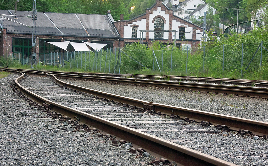

Det er ved flere anledninger nevnt at luft kan påvirke foto negativt, og at derfor bør man ikke ha noe særlig større avstand enn 20m - 30m mellom kamera og motiv. Påvirker luftens temperatur mellom objektivet og motivet det endelige resultatet på bildet - enten det er varm eller kald luft?
Eksempel med "varm" luft over skinnegangen i samme format som tidligere i tråden fra testen til Luminous Landscape
oversiktsbilde - 62mm

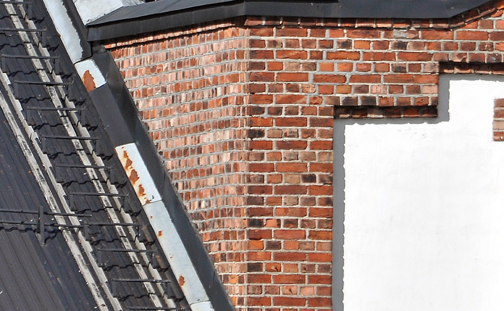

400mm - 100% crop
Eksempel med "varm" luft over skinnegangen i større format enn fra testen til Luminous Landscape: 1024px
oversiktsbilde - håndholdt - 62mm
400mm - håndholdt - 100% crop
