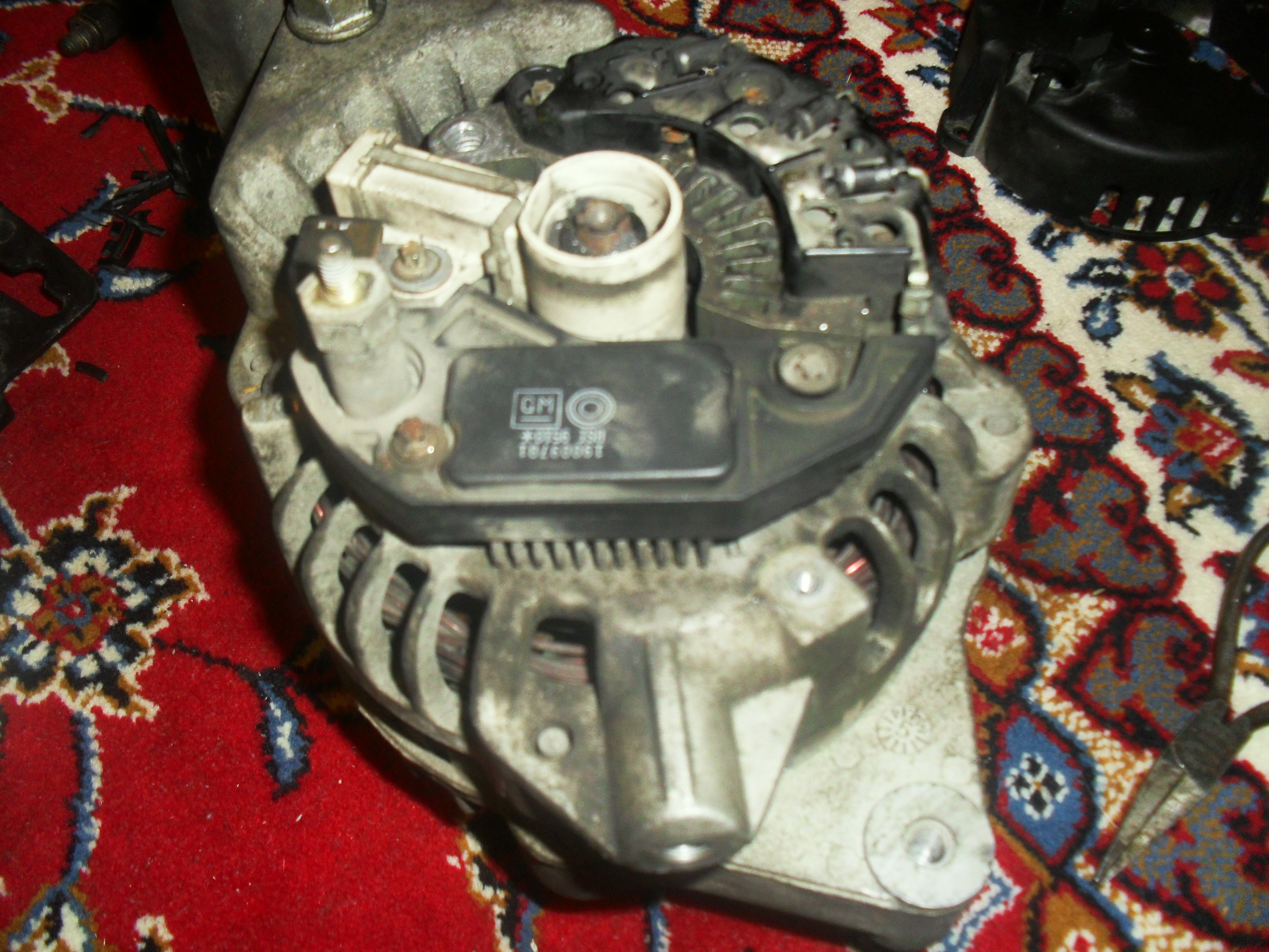

salah Skrevet 18. januar 2010 Forfatter Skrevet 18. januar 2010 (endret) Etter å ha åpnet det som går ann å åpne bak dynamoen, finner jeg fortsatt ingen regulator. Lastet opp et bilde så dere kan se selv. Finner dere noe? Dynamoen ser original ut, da det er merket GM rundt om. Hos Opel tror jeg den kosta 2339 kr dersom jeg ikke er på jordet nå. På Mekonomen til en pris av 1870,- eller Biltema som selger den for 1300 kr, alle er samme delenr. Den sitter inni der, men vet du om den lar seg bytte ut da? Ja, det går jo an å få delen kjøpt separat dersom jeg oppgir skiltnr på Mekonomen eller Meca.no, hadde jo vært rart dersom det ikke gikk. EDIT: Alle ledningene som går fram og tilbake er loddet på inn til selve dynamoen, så må evt. kutte disse for å skifte ut de delene. Det må man ikke dersom man har en separat regulator. Endret 18. januar 2010 av salah
agvg Skrevet 18. januar 2010 Skrevet 18. januar 2010 Det er den nederste "boksen" som det står GM på. Kan godt være du må lodde den løs og greier. 1
