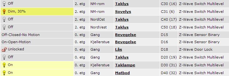

Moskus Skrevet 14. september 2012 Forfatter Skrevet 14. september 2012 (endret) Er det noen enkel måte å sjekke status på div. utstyr med hstouch? Ser at man har muligheten til å bruke en listbox i hstouch og bruke "device selector"men, da får man opp alt som er.... Jo, men med en fornuftig gruppering på "Floor" og "Room" så er det fort ordnet. Eller er eneste mulighet og lage en side selv i hstouch og legge inn det man vil vise manuelt.. Det er godt mulig det enkleste. er det mulig og lage en side/box med rullefelt selv??slik at man kan legge det man vil selv. Når man ser på en liten skjerm er det ikke mye man får plass til så et rullegardin/felt ville ha vært fint. , slik som det er på listboxen. Mulig du kan, men det er mer jobb enn å bare sortere enhetene sine litt fornuftig, og skjule dem man ikke har behov for å se daglig. Her er et bittelite utdrag fra min liste: Endret 14. september 2012 av Moskus
