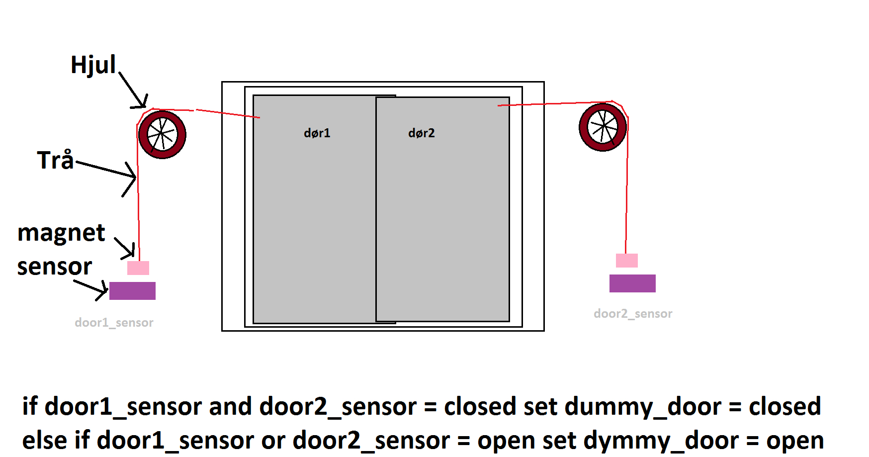

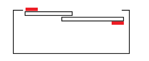

Har en skyvedør jeg gjerne skulle detektert at blir åpnet/lukket. Ser ut som det er vanskelig å få montert en magnetsensor der siden det er 2 dører. Noen som har gjort noe lignende? Eller må jeg bare inn i garderoben med en bevegelsesdetektor.
Umulig å ta bilde der inne, alt for trangt og mørkt.
Det er en standard skyvedør med 2 dører. Dørene er forskjøvet og  på skinner, slik at man kan åpne begge dørene fra hvordan side man vil. Altså er det vanskelig å sette en magnetkontakt noen plass der.
Noen som har sett en IR stråle eller noe slikt? Så kunne man pekt 2 stråler på en refleks på begge dørene, når strålene ikke lenger treffer refleksen trigger sensoren?
Endret av GeneralVirus
aha, hvis jeg ikke tar helt feil mener du at det er to stk skyvedører som kan tas helt til ene siden eller helt til andre siden, da skjønner jeg hvorfor magnetsensorer kan være problematisk.
Men hva med noe slikt? (om det ikke blir for mye avstand)
Tenkte noe slikt først, men blir for lang avstand mellom magnetene. Og da måtte du også hatt magneter på andre siden, siden de kan lukkes begge veier.
Ja, skjønte det. Derfor jeg måtte hatt 2 stk for at det skulle fungert. Mer blir uansett hypotetisk siden det ikke er mulig å feste magnetsensorer på den måten.
plass til en slik ved toppen av døra?
kobles sammen med en på andre siden, så får du tak i en z-wave/433mhz (etter ønske) universalsender som sender signal om døra er åpen eller ikke
noe sånn?
hvis dørene lukkes motsatt (dør 1 står der dør 2 er nå) vil det fortsatt registreres som at døra er åpen =P
aha, så dem går faktisk på tvers av hverandre og forbi i tillegg, tenkte dem ikke kunne tas forbi hverandre, da må jeg i tenkeboksen igjen :p
