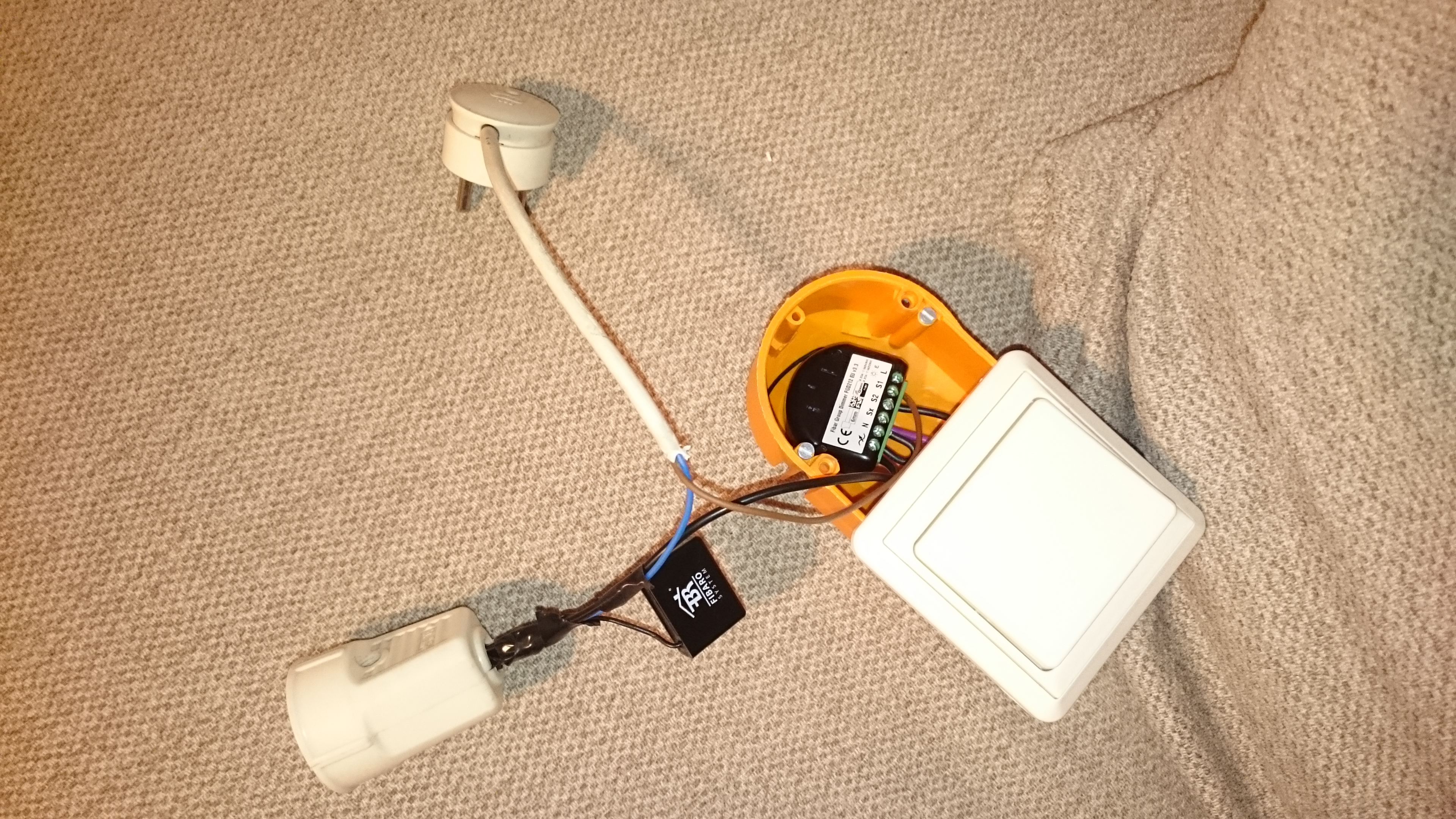

abraxa Skrevet 28. desember 2015 Skrevet 28. desember 2015 Har laget testrigg for å sjekke dimbarheten på diverse lyskilder: Ser forøvrig at D-Link har kommet med egen hjemmesentral som støtter Z-Wave, i tillegg til en rekke komponenter som går på WiFi. Noen som har undersøkt nærmere? Ligger en del av det på Kjell.com http://www.kjell.com/no/produkter/elektro/smarte-hjem/mydlink-home
