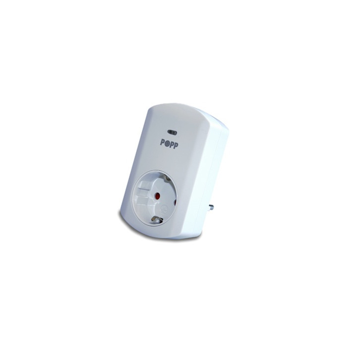

Moskus Skrevet 11. januar 2015 Forfatter Skrevet 11. januar 2015 (endret) Popp & Co sin plugin-dimmer. Dimmer LED og støtter Instant Status. Ingen unødvendig strømforbruksmåler. Fin pris er det også på den. Har allerede tre stykker i stua. Og nei, jeg er ikke sponset av the Z-wave alliance, Microsoft, HomeSeer, Fibaro eller Popp&Co. Kanskje jeg trenger ny signatur... Endret 11. januar 2015 av Moskus 1
