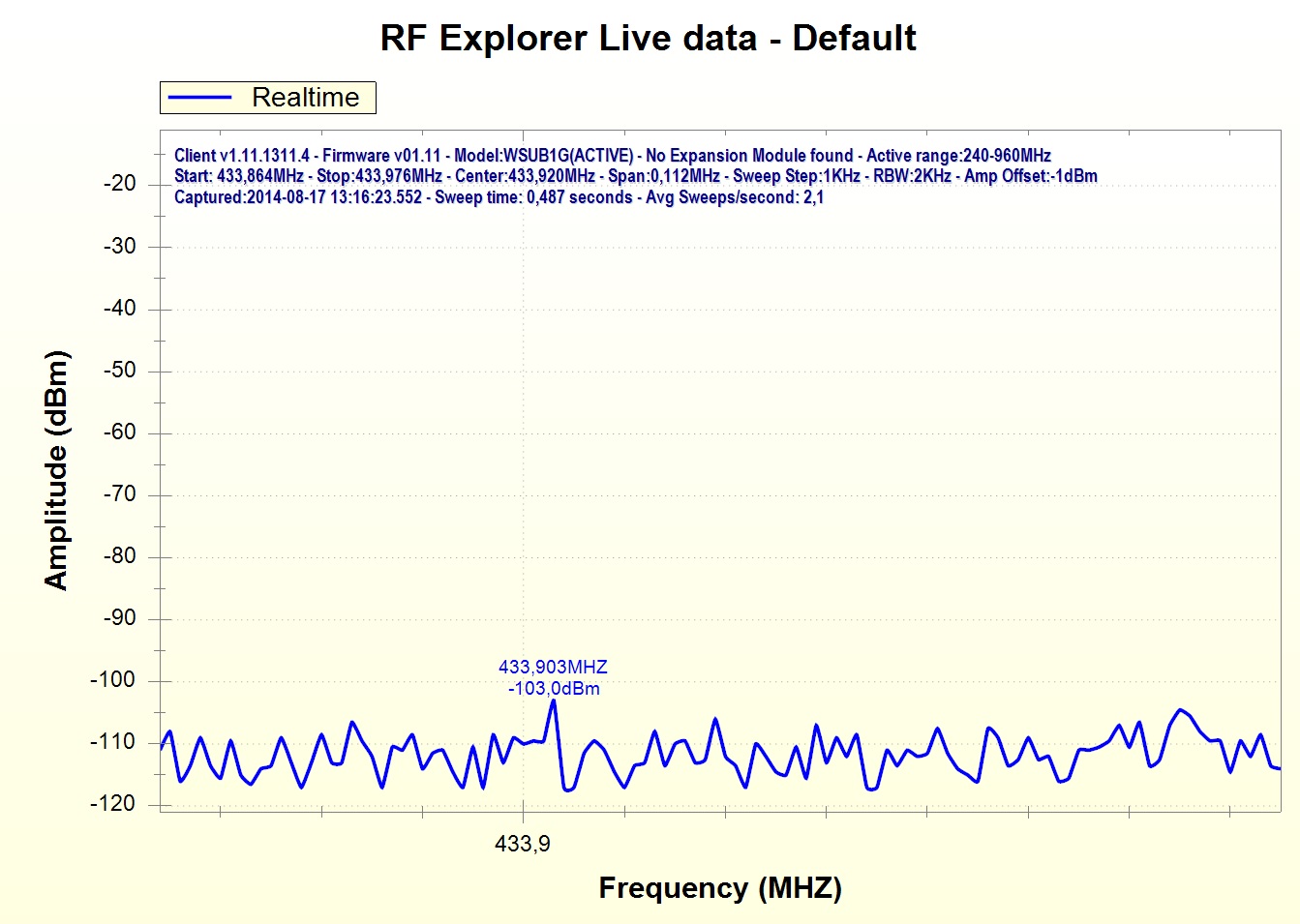

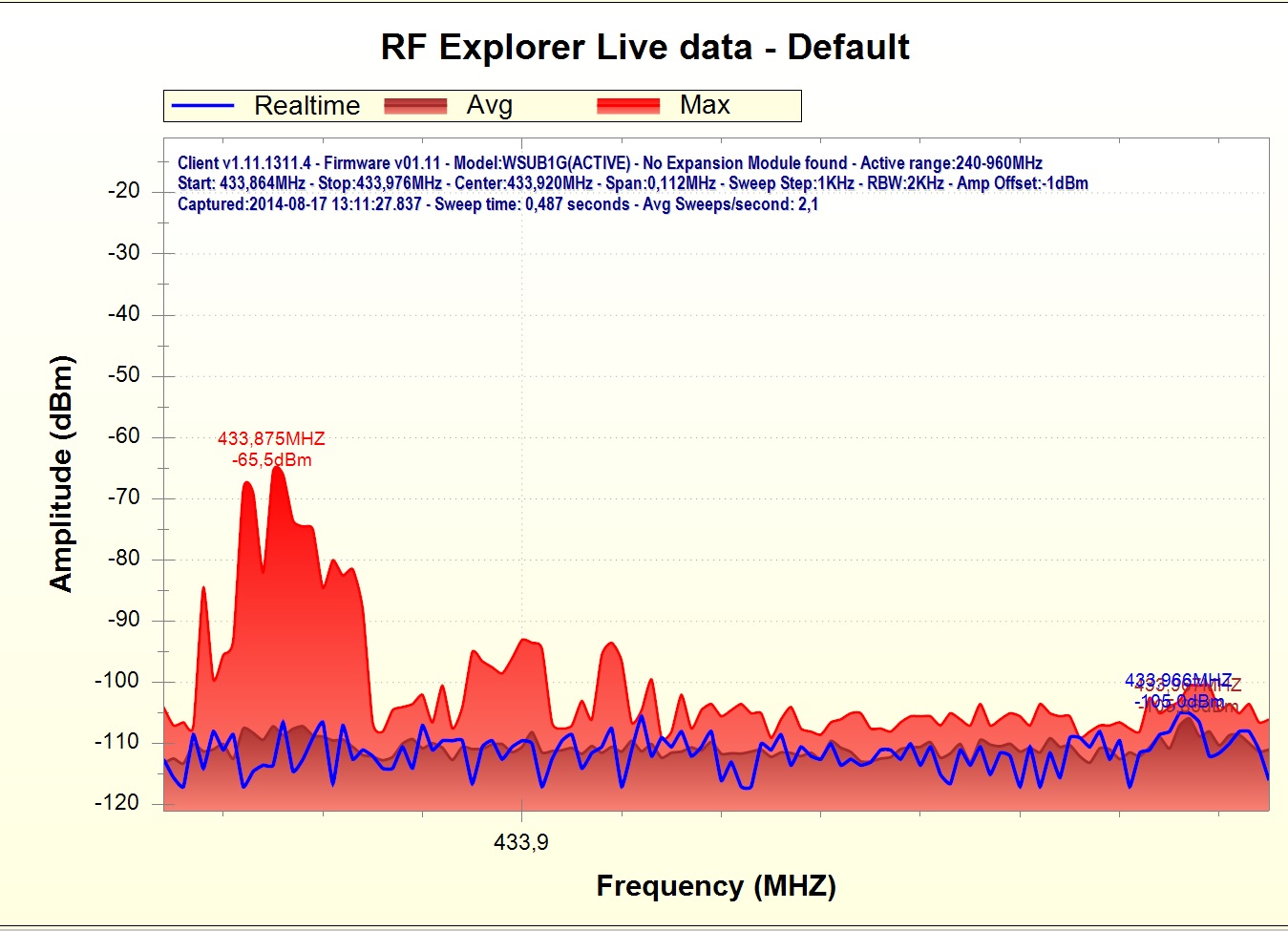

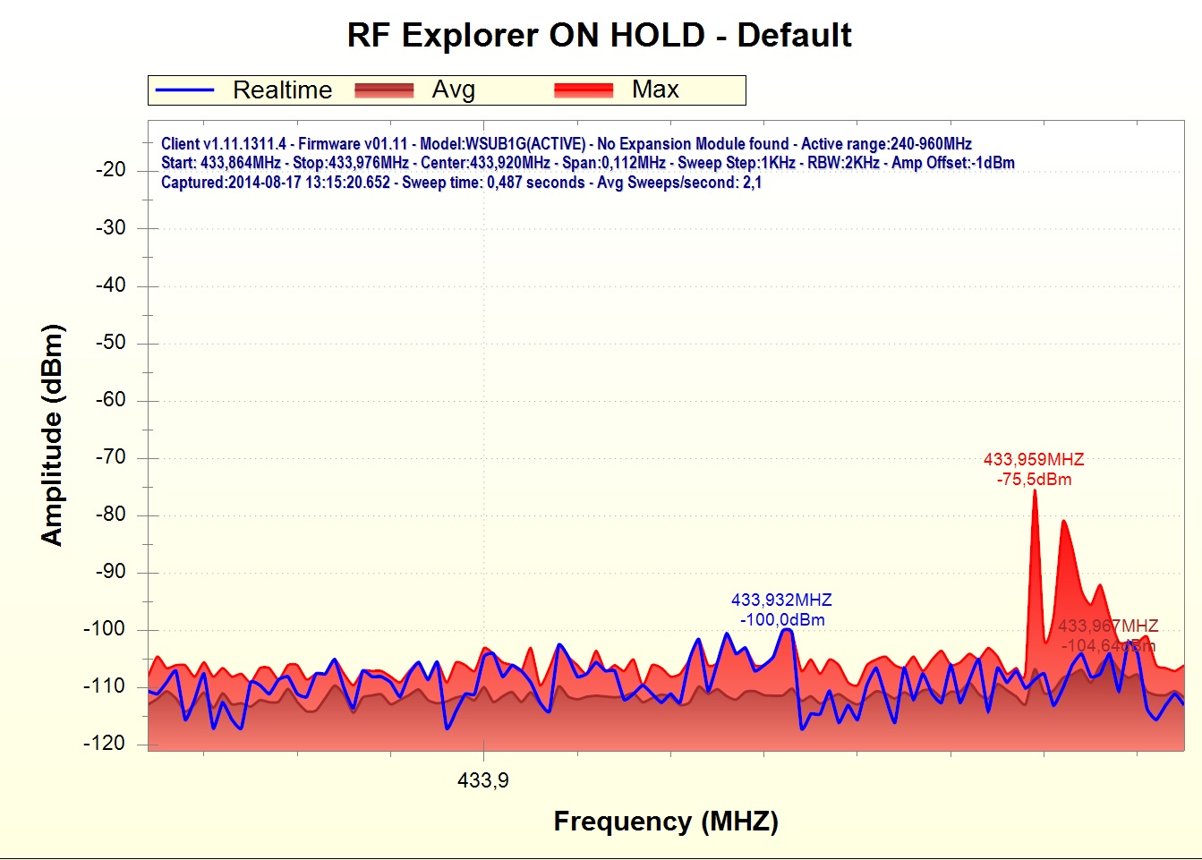

Pallantir Skrevet 17. august 2014 Skrevet 17. august 2014 Noe forstyrrelser er det jo, men det er så stor forskjell på forstyrrelsene at det ikke burde være noe problem. Det første bildet analysen der RFXTrx-en henger i øyeblikket, og toppen er at jeg trykker på en AC-knapp et par meter unna. Det er jo ganske stor forskjell, med støynivå på rundt -100 til 110 dB og bryteren på -65,5. Det andre bildet er når jeg trykker på den AC-knappen i stua som jeg får igjennom omtrent halvparten av gangene. Også den viser ganske solid utslag, med -75,5. Det tredje bildet er støynivået der den henger nå. Det er vanskelig å finne et praktisk brukbart sted å henge greia der det ikke er noe støy, siden det er elektronikk og sendere overalt her. Jeg klarer å få et støynivå lik 0 noen steder, men da stort sett midt i stua og lignende. Det er mulig at jeg kan henge greia i takbjelken, bak en av bakhøyttalerne i surroundanlegget (fire høyttalere i takbjelken midt i stua på hytta...11.3-anlegg med tre 15" subwoofere som kostet meg et kjøkken i nærheten av storkjøkkenstandard til fruen!). Der går støyen ned under 120 dB. For meg virker det ikke som om støyen burde være årsaken, men jeg kan selvsagt ta feil. Jeg vet ikke hvor høyt over støynivået man skal før signalet blir fanget opp konsekvent.
Moskus Skrevet 17. august 2014 Forfatter Skrevet 17. august 2014 Noe forstyrrelser er det jo, men det er så stor forskjell på forstyrrelsene at det ikke burde være noe problem.Ettersom det fungerer noen ganger, er det jo nærliggende å tro at støyproblemet varierer. Normalt så har du tydeligvis ikke så mye problemer, men innimellom skjer det noe. Har du målt over tid, og sammenlignet resultater når det fungerer vs når det ikke fungerer? (Regner med at du plasserer måleren i umiddelbar nærhet til RFXtrx?) Det er mulig at jeg kan henge greia i takbjelken, bak en av bakhøyttalerne i surroundanlegget (fire høyttalere i takbjelken midt i stua på hytta...11.3-anlegg med tre 15" subwoofere som kostet meg et kjøkken i nærheten av storkjøkkenstandard til fruen!).Noe sier meg at du kunne fint spandert på deg litt Z-wave uten de store konsekvensene... Ikke at det hjelper på alle AC-problemer, for det er ikke flust av geniale, trådløse brytere for Z-wave heller.
Pallantir Skrevet 17. august 2014 Skrevet 17. august 2014 Ja, jeg hadde måleren noen centimeter fra RFX-en. Men jeg har sett på støynivået mens jeg trykker på knappen, og det er ingen forskjell på når det blir registrert og ikke. Det støynivået som er i hytta, er ganske konstant (antakeligvis en kakofoni fra strømplugger både inni lamper og kontakter, og de som er plugget inn). Jeg har koblet ut bevegelsesdetektoren helt, siden den "brølte" ganske høyt hver gang noen gikk forbi. Men det hadde ikke noe å si. Og når det gjelder å spandere, er problemet at fruen syns jeg har spandert mer enn nok! Hvis alle bryterne plutselig er byttet ut, sover jeg nok på sofaen i noen dager...men det begynner å nærme seg at det er verd det. I min desperasjon vurderer jeg til og med X-10 på bryteren i stua (som er den minst pålitelige). Den styrer av og på for tv-en, og for subwooferne (som kommer automatisk når forsterkeren blir slått på, fruen vil helst slå dem av fordi hun ikke liker at tallerkenene skrangler i takt med kjenningsmelodien til Dagsrevyen. Merkelig kvinnfolk... Jeg har sunket så dypt til å se på denne: X10 er jo rimelig foreldet teknologi, men i nøden spiser fanden fluer...
