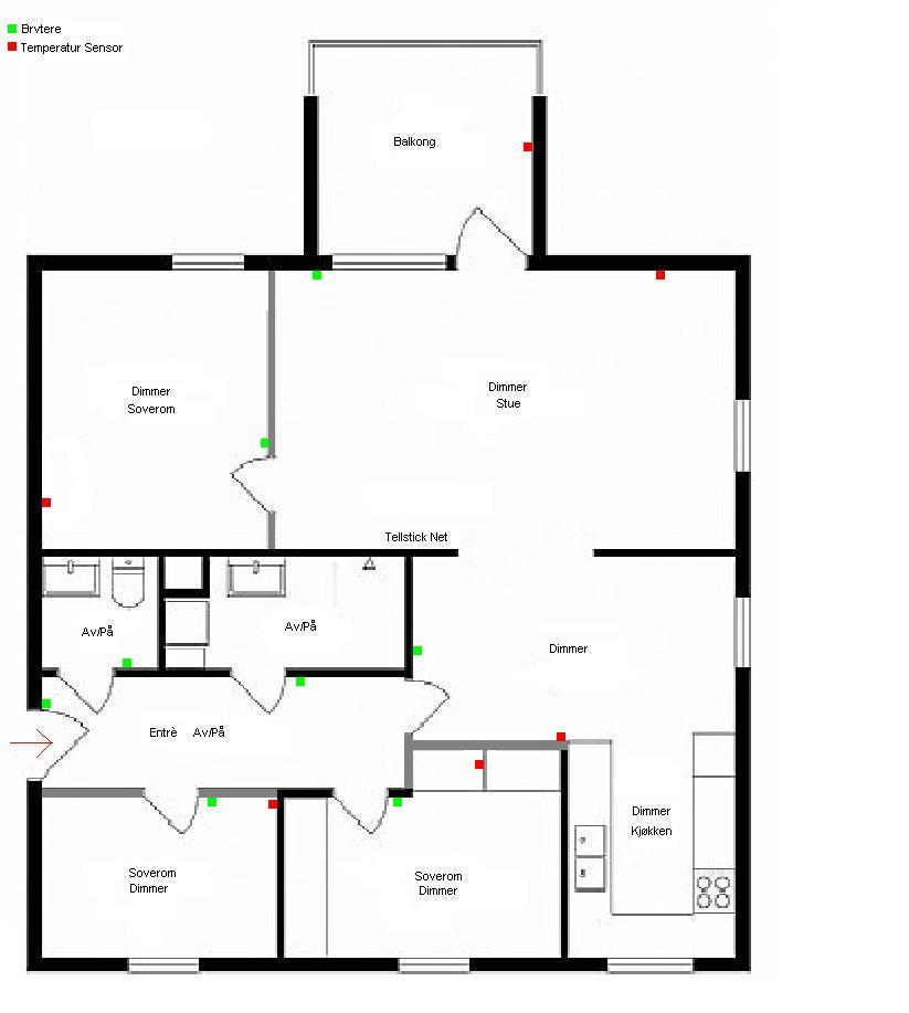

Regny Skrevet 5. desember 2013 Skrevet 5. desember 2013 Heisann!Har prøvd og lest rundt en del og tenker jeg liksågreit bare lager en post for litt hjelp og erfaringer fra dere.Har kjøpt meg en 83 kvadrats leilighet og madammen har gitt meg freepass på elektronikk dingser jeg vil ha inn, så lenge WAF er på plass.Har lekt litt med tanken i det siste på oppsett av styring av lys og diverse.Sett mest på tellstick.net og tasker events jeg kan lage med det, blir og kjøre intel nuc som mediacenter da jeg kan synce lys / prosjektor / lerret via tasker og få det til og se "futuristisk" ut Har tegnet opp grovt hva jeg planlegger, leilighetens yttervegger er i betong og de jeg har farget grå er ikke i betong (mad paint skills ja)PS. Veggen med dør på til badet er ikke betong, glemte og tegne det inn.Har nettop flyttet inn så er usikker på resten men tok det jeg var sikker på.Inne i bryterene som er montert fra før (grønn) vil jeg montere Nexa enheter bak for dimming og av/på der det er merket.Plasseringene stemmer ganske greit med det jeg har tegnet, så det jeg lurer på om dette er gjennomførbart?Vil tellstick`en klare rekkevidden til NEXA enhetene?Lurer også på om det er mulig med en bevegelsesdetektor på toalettet som skrur lyset av automagisk etter 15 min uten bevegelse f.eksHåper dere har noen tips til meg! Mvh Regny
Moskus Skrevet 5. desember 2013 Forfatter Skrevet 5. desember 2013 Heisann! Har kjøpt meg en 83 kvadrats leilighet og madammen har gitt meg freepass på elektronikk dingser jeg vil ha inn, så lenge WAF er på plass. [...] Plasseringene stemmer ganske greit med det jeg har tegnet, så det jeg lurer på om dette er gjennomførbart? Vil tellstick`en klare rekkevidden til NEXA enhetene? [...] Lurer også på om det er mulig med en bevegelsesdetektor på toalettet som skrur lyset av automagisk etter 15 min uten bevegelse f.eks 1. Gratulerer! Har du vurdert Z-wave istedenfor Nexa? Min erfaring er at WAF blir høyere med det for faste innstallasjoner. For midlertidige installasjoner, som f.eks. julelys, er det motsatt... 2. Tellstick'en burde ikke ha noe problem med det. Men vil du være sikker kan du heller bruke en RFXtrx433 med ekstern antenne. Vil du være garantert bruker du Z-wave. 3. Det burde ikke være umulig med Tellstick.net og Events. Det er iallfall veldig lett med Events i HomeSeer.
Regny Skrevet 5. desember 2013 Skrevet 5. desember 2013 Takk for raskt svar Moskus!1. Har ikke sett på eksterne enheter, planen er og ta ut de bryterene som er der og sette inn nexa enheter bakom, slik jeg har forstått er det mulig hvis det er plass bak.2. Har sett på RFXtrx433`en, men tester rekkevidden på tellstick først. Hvis jeg ikke blir fornøyd blir det nok kjapt en oppgradering Z-Wave er desverre litt utenfor lommeboken min for øyeblikket 3. Funker HomeSeer med tellstick? Mener jeg leste noe med laber støtte for det.

Moskus Skrevet 6. desember 2013 Forfatter Skrevet 6. desember 2013 Takk for raskt svar Moskus! 1. Har ikke sett på eksterne enheter, planen er og ta ut de bryterene som er der og sette inn nexa enheter bakom, slik jeg har forstått er det mulig hvis det er plass bak. 2. Har sett på RFXtrx433`en, men tester rekkevidden på tellstick først. Hvis jeg ikke blir fornøyd blir det nok kjapt en oppgradering Z-Wave er desverre litt utenfor lommeboken min for øyeblikket 3. Funker HomeSeer med tellstick? Mener jeg leste noe med laber støtte for det. 1. Akkurat. Fibaro har både dimmere og brytere som du legger inn bak bryteren. Husk pulsfjærer, men det har elektrikeren sikkert. 2. Forskjellen i pris er ikke så stor lenger. Forskjellen i WAF er større. 3. Nei, egentlig ikke. Iallfall ikke med Tellstick.net. http://www.kickstarter.com/projects/plugaway/plugaway-your-smart-home-on-your-smart-phone?ref=discover_pop Noe nytt? Det er alltid noe nytt på Kickstarter... men ikke alt er like spennende (som denne, mener nå jeg).
