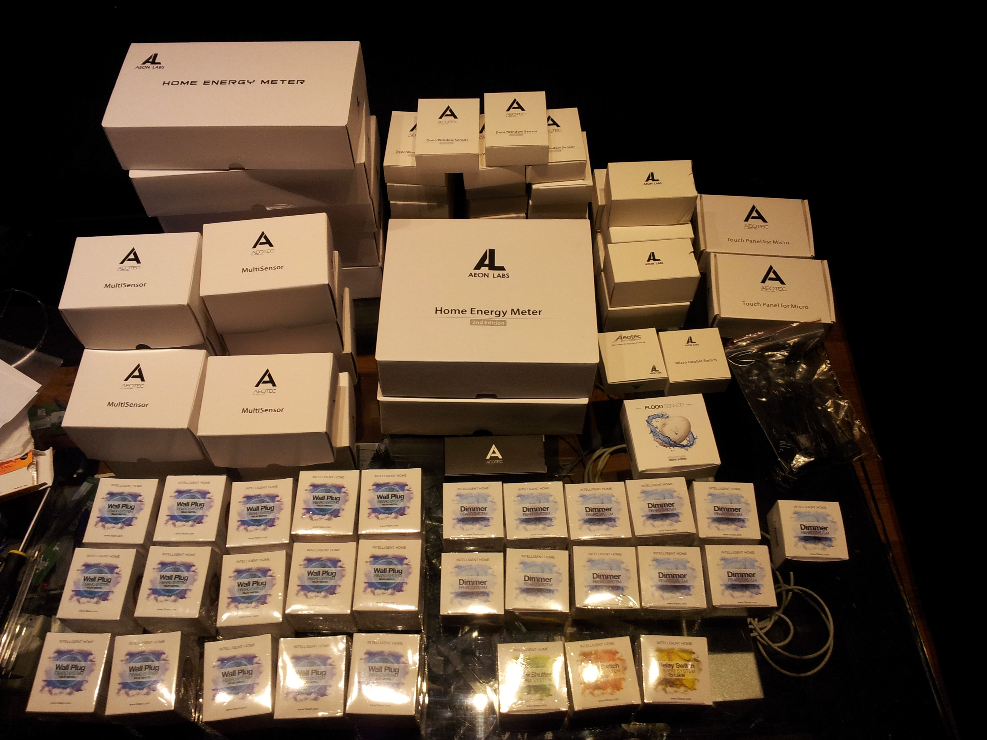

Hei. nå har jeg vært borte herfra en stund grunnet mye og gjøre på jobben, men gleder meg til og lese de 50 ish sidene som har kommet siden sist, men mens jeg gjør det følte jeg nesten at jeg måtte dele med dere hva jeg har kjøpt inn. vedlagt er bilde.
15 fibaro plugin moduler
11 fibaro dimmere med ac bypass
1 fibaro vann sensor
1 fibaro mottor kontroll
2 fibaro swutcher
1 fibaro mottor kontroller
2 aeon labs toutch paneler (for test)
1 z-stick 2
20 dør/windu sensorer
7 forskjelige home energy meter
10 multisensorer
7 vann sensorer
1 aeonlabs dimmer (for test)
1 aeonlabs smart switch (for test)
så nå er det ingen vei tilbake

Hvor mye kostet alt dette? Og måtte du importere eller fikk du tilsendt av Norsk leverandør?
Lurer også på salgssted/pruting - har en lignende handleliste på trappene. Bare jeg får Moskus online igjen... :w00t:
kjøpte det da jeg var i utlandet. tør ikke skrive hva det kostet med tanke på at kona kan finne på og lese dette.

Jeg skal nok klare å gjette på en pris, selv om det er kjøpt i utlandet. :p Det er nemlig ikke så langt unna mitt eget... ;)
Stilig er det nå uansett! Velkommen hjem og velkommen i klubben! :)
Hvilke Aeon Labs Touch paneler er det du har?
Kjøpte en av hver farge:
http://store.incontrolzwave.com/micro-touch-panel
det er vist en usa version jeg har fått. eu versionen er ikke tilgjengelig enda vist. så de er mere avlange enn på bilde. men tenkte jeg måtte teste de
Ah, ja de er ganske stilige! :)
Så lenge du får knadd dem inn i (eller festet på) en veggboks så er det vel håp..
