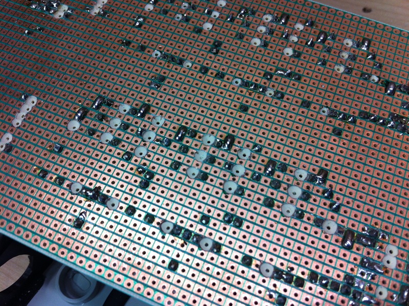

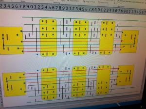

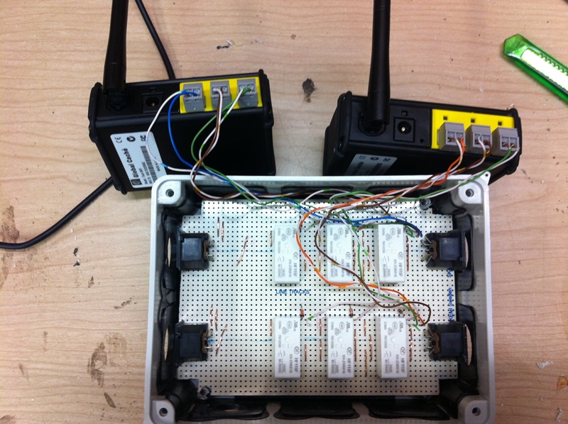

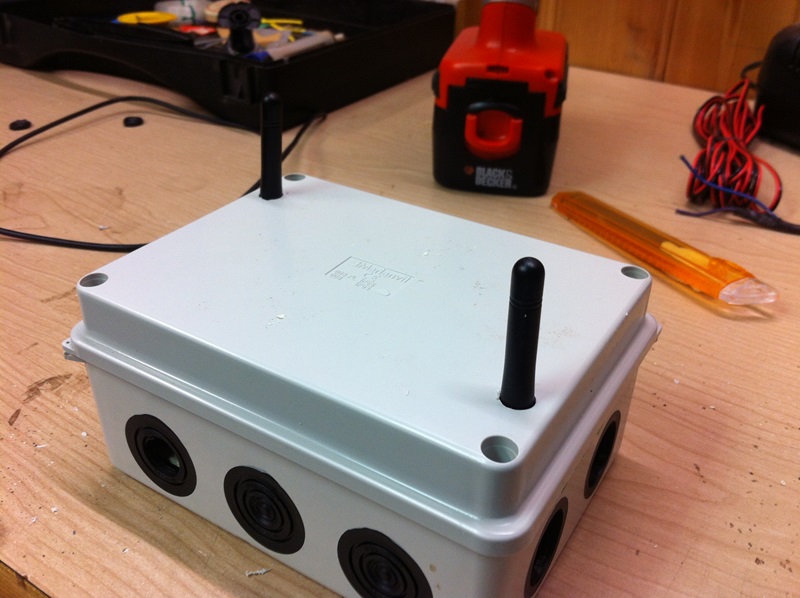

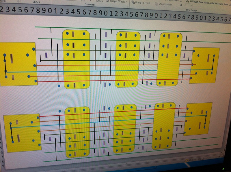

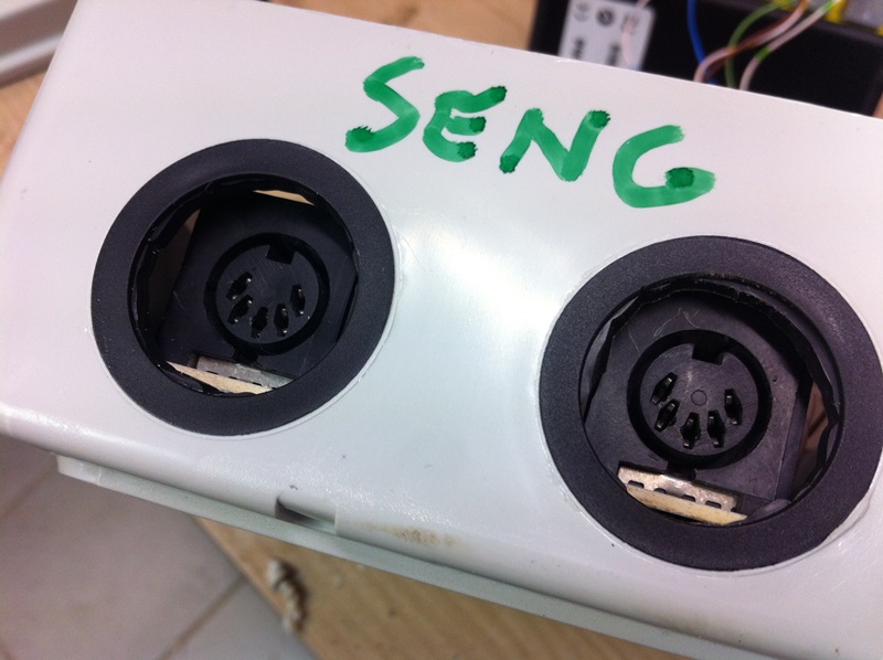

Fermate Skrevet 13. april 2013 Skrevet 13. april 2013 For dere som husker "styre senga fra Homeseer" prosjektet mitt kan jeg nå rapportere: Av latskap endte jeg opp med å kjøpe 2 x iTach WF2CC og noen releer fra Elfa Monterte releene og noen 5Pol DIN sokkler på et "stripe printboard" fra Clas. (Kontrollene på senga har slike plugger) Har ikke jobbet med slike print før men det gikk forbausende bra. Teste det ut på et breadboard (se bilde), laget et design i Powerpoint (bilde) og kuttet kobberbaner med ett 3,5 mm bor (se bilde) Pakket det hele inn i vår kjære boks fra Clas. Styringen skjer fra eventer i Homeseer. (Ett relee polvender og 2 styrer av/på pr seng. 8 Sekunder opp med ryggen gir lesevinkel, 15 sek gir drikke kaffe på senga vinkel. De gamle kontrollene er også med i tilfelle noe skjærer seg og en ønsker å sove før en fikser det...

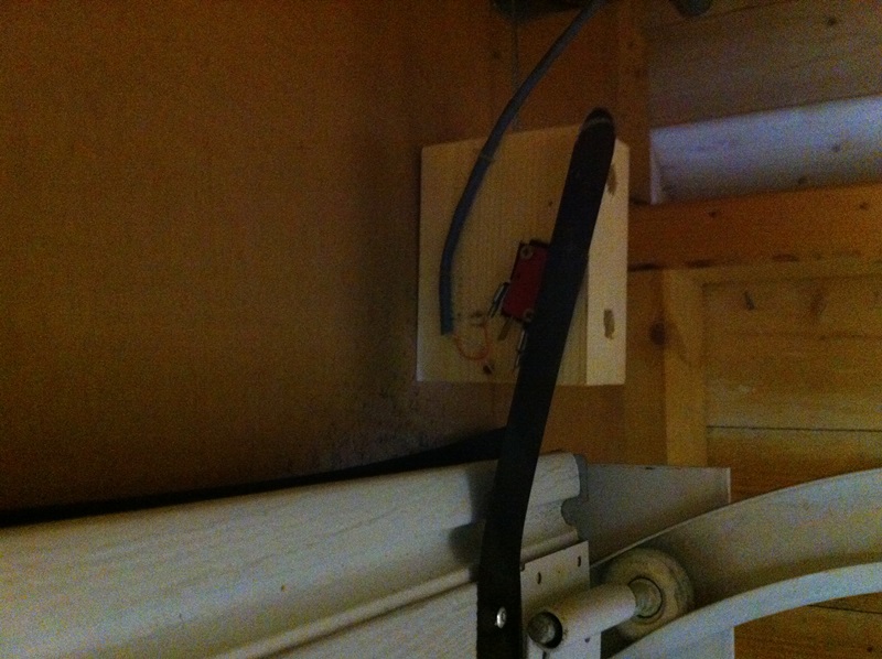

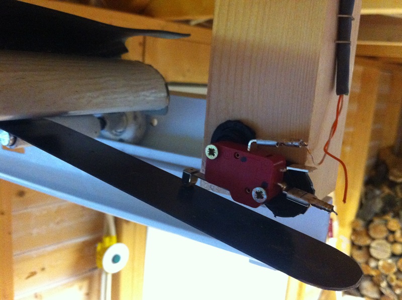

Fermate Skrevet 14. april 2013 Skrevet 14. april 2013 Garasje-port-rapport. Garasjeport åpneren min har utgang for ekstern bryter. Jeg har et par knapper inne garasjen og så har jeg en iTach WF2CC. (Hadde jeg gjort det i dag hadde jeg nok bygget om en Nexa istedet men iTach'en er nå kjempestabil da) Problemet et at det er ett trykk for start og ett trykk for stopp. Så om noen er utolmodige eller jeg har forsinkelser i 433Mhz opplegget (med 3 sendere osv) så kan for en åpne bli til en stop. Ett annet problem er at når jeg kommer kjørende og "åpner" garasjeporten 3 kvartaler unna (for å kunne kjøre rett inn uten å stoppe) med mobilen så risikere jeg at det allerede står åpen fordi sønnen driver og mekker bilen sin og at han får den i hue... I dag satte jeg opp 2 microswitch'er (se bilde) som jeg koblet til en dobbel Nexa sender. Nå vet home seer om porten er åpen eller lukket og en "Open" blir ikke utført med mindre den er lukket.
