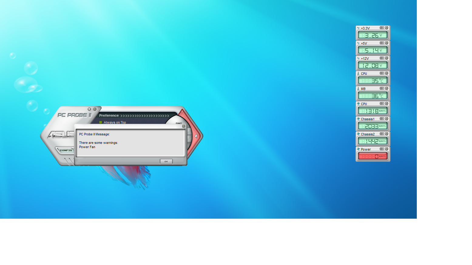

BoarderXtrem Skrevet 10. januar 2010 Skrevet 10. januar 2010 Hei. Ja ser over ting i bios å ser at power fan speed står det [NA] så setter jeg på pc Probe å alarmen går. power fan viser 0 rpm. hva er galt? men jeg ser jo at den går. Ikke vet jeg hva som har skjedd =O( Håper noen kan hjelpe meg

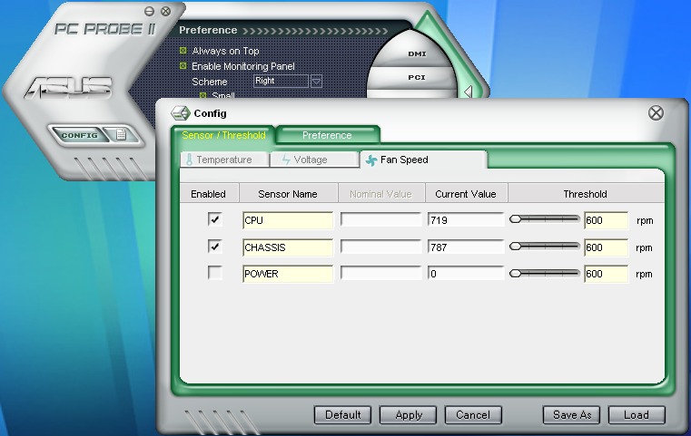

Mr.M Skrevet 10. januar 2010 Skrevet 10. januar 2010 Start Pc Probe, klikke Config button, åpne fanen Fan Speed og ta vekk haken ved Power Å avlese RPM/turtall på viften i strømforsyninga er forbeholdt strømforsyninger som faktisk har denne 2-pin ledningen, som skal kobles på egen dedikert kontakt på hovedkortet. De aller fleste strømforsyninger har ikke denne funksjonen/ledningen. Derfor viser også bios [NA] Og hvis du har tuklet med det, så sett den på [NA] igjen.
BoarderXtrem Skrevet 10. januar 2010 Forfatter Skrevet 10. januar 2010 hei. Nei tror ikke denne har det. men skal slå den av i pc probe. har ikke tuklet med den i bios. men når jeg kjører pc probe nå så kommer alarmen nå trykker jeg ok så står det at power fan kjører på det vanlige. så det er i orden =O) Takk for all hjelp..
