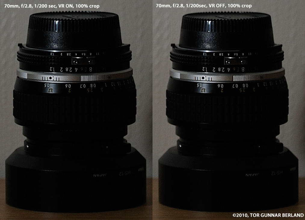

Gjorde ny test for test om VR ødelegger skarphet ved rask lukkertid. Konklusjon er den samme (tatt ca. 20 tilsvarende tester, fokus med LiveView for fjerne fokusproblematikk fra sammenligningen).
Bildet viser heller at VR faktisk bidrar til bedre skarphet på 70mm, f/2.8 og lukkertid på 1/200 sekund. Så bildet som ble soft tidligere må være et engangstilfelle; fokus var forøvrig rett (ser det veldig godt på underlaget om fokus er fullstendig feil).
Edit:
Bildene er rett ut fra D3 uten noen form for oppskarping eller annen behandling. Kun crop.
Endret av TGB
og du har naturligvis ikke brukt stativ :p
Naturligvis ikke, derfor et pes med å få rimelig tilsvarende eksponeringer (E-TTL rotet det til litt siden jeg slengte den i taket først; derfor noe undereksponert).
