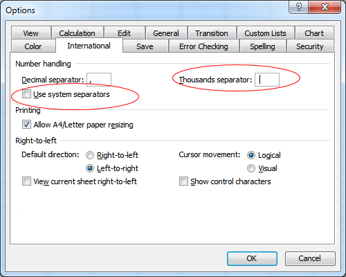

Det gikk ikke. Jeg får beskjed om at det ikke kan være tomt.
Jeg prøvde å endre til "-" som tusenskilletegn for å se om det gikk.
Tallene som står der fra før blir ikke på virket. Selv ikke om jeg markerer dem og prøver å formatere med tusenskilletegn.
Skrev jeg inn tallet 10000 feks i cellen og formaterte til tusenskilletegn så gikk det. Da ble det seende slik ut: 10-000.

Jeg tror jeg kanskje missforstod deg ovenfor. Jeg fikk til når jeg markerte og kopierte "tusenskillet" og formaterte cellene og erstattet med ingenting.

Hvis det er som C-angel sier kan man vel også definere tegnkode 160 som tusen skilletegn permanent i excel ved å viske bort space (ansi 32) og skrive inn vha alt + 0160 under tool-options-international.
