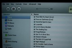

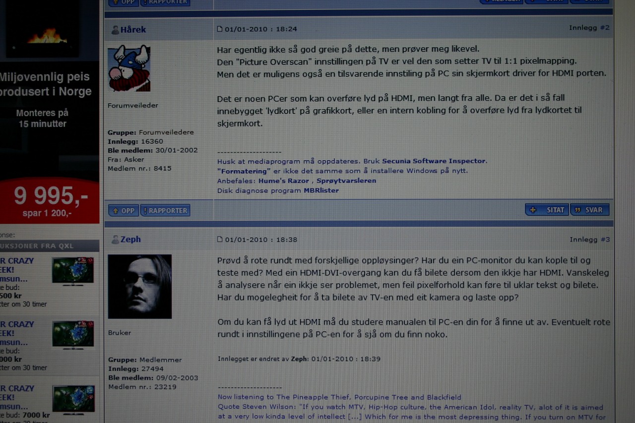

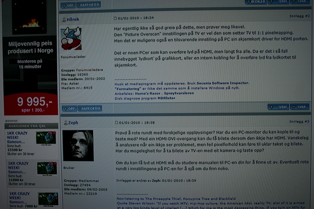

Zeph: Jepp, jeg har prøvd alle tilgjengelige oppløsninger, men bildet er fortsatt like kornete/blurry. Det ser ut som om det blir kjørt en Photoshop-effekt som jeg ikke husker navnet på, på bildet. En som gjør bildet om til større "klatter".. er vel noe 6-kant-forklatting eller noe.. :-P Jeg legger med bilder, slik at dere kan se selv hva jeg mener.

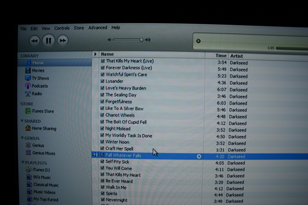

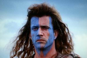

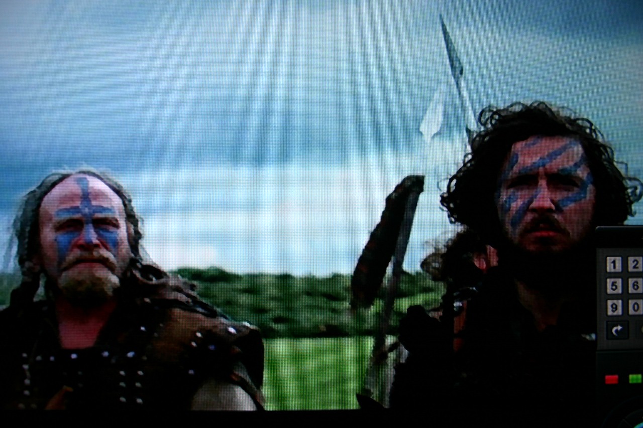

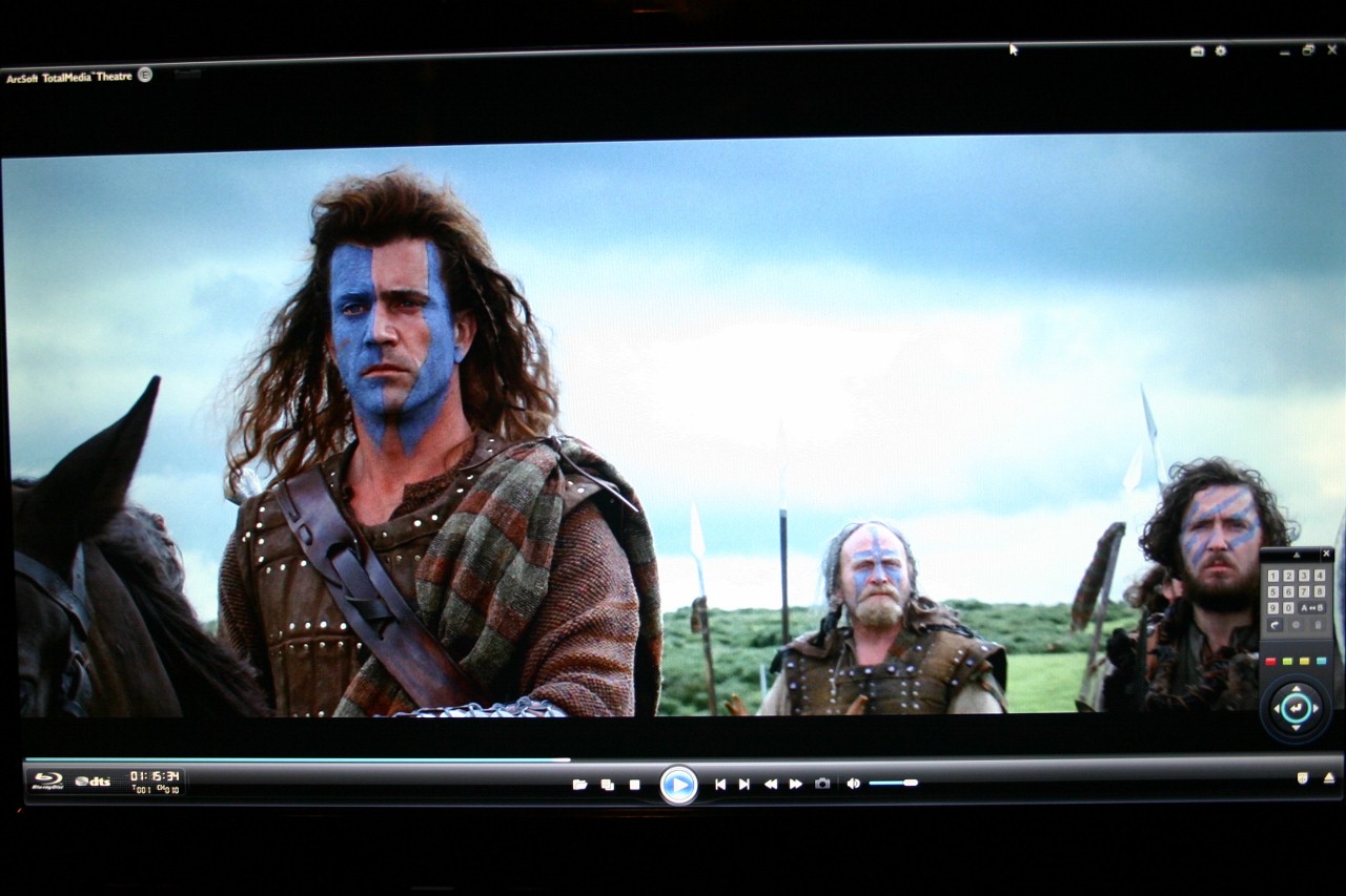

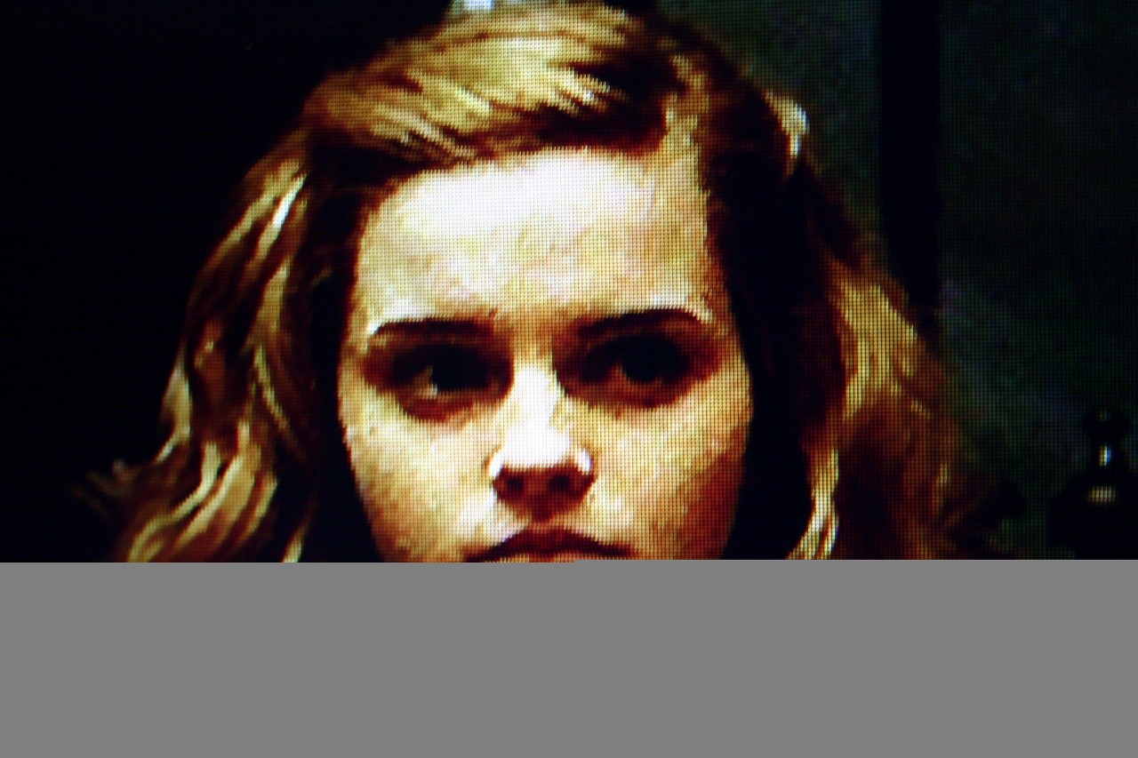

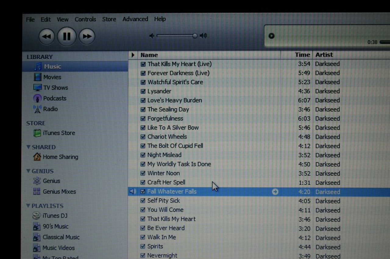

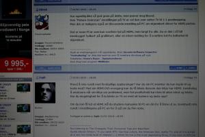

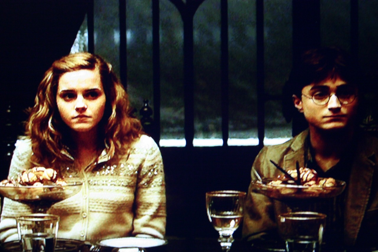

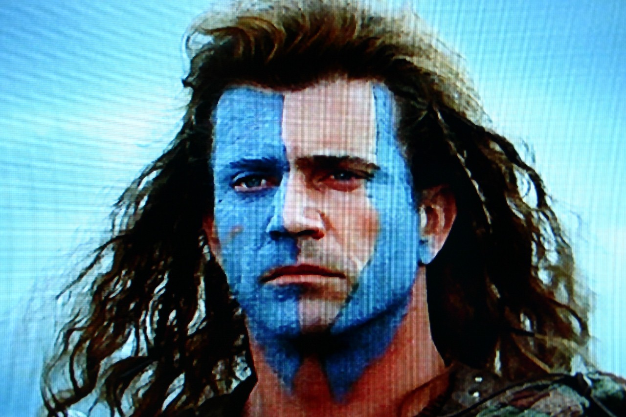

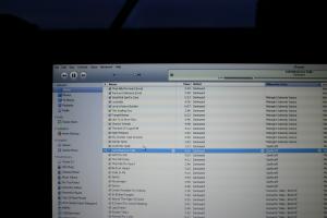

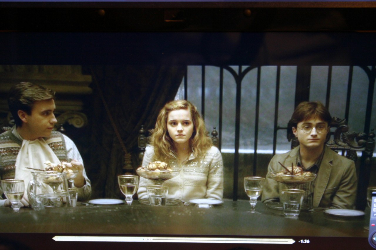

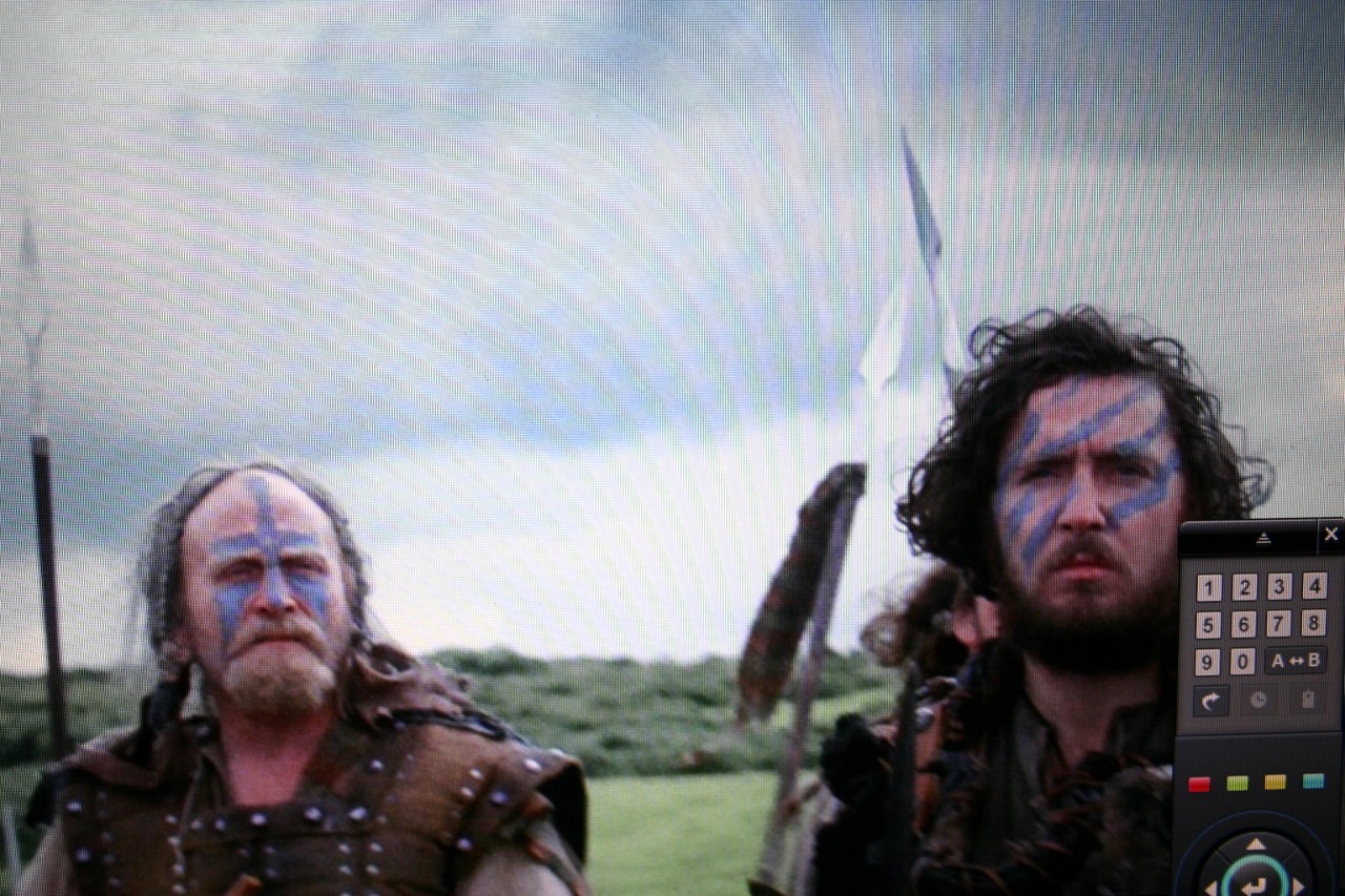

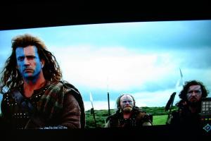

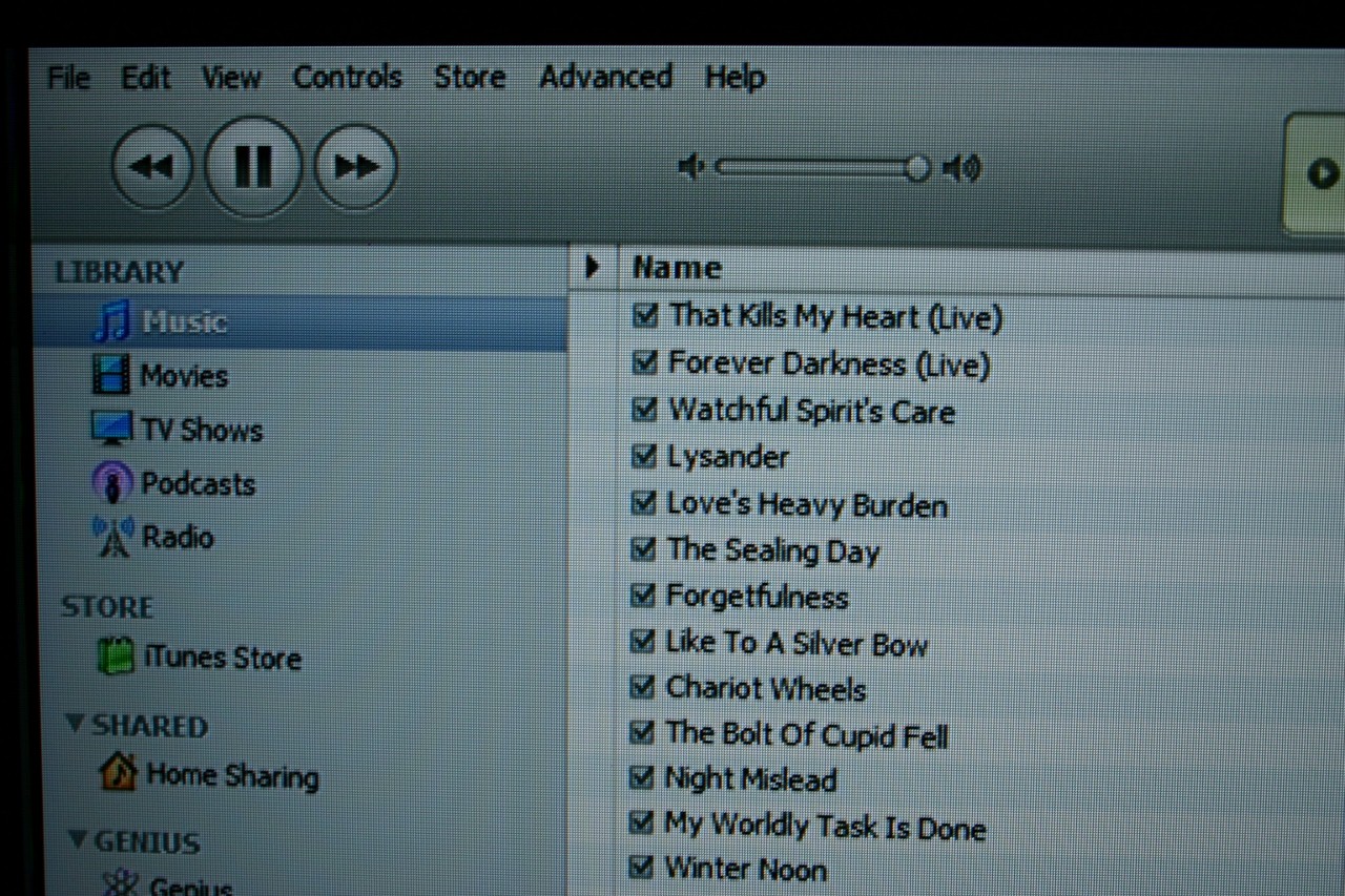

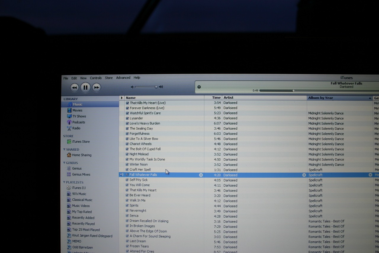

Auch, nå ser jeg at filnavnene ikke kom med. Noen bilder er PC-skjerm, mens andre er TV, for å sammenlikne. :thumbdown:
PC: 2,3,6,7,8,12,13
TV: 1,4,5,9,10,11,14,15

- Forum: Ser f.eks. på bildet til Zeph, som er blitt "klusset" til på Tv-skjermen. Ser også at teksten er noe uklar.
- Harry Potter: Første bildet er PC-skjerm - prima bilde. De to neste ser vi samme effekten som nevnt over. Bildet klusses til. Fargeforskjellen er bare forskjellig belysning i rommet.
- Braveheart: 3 første bilder er PC-skjerm - Veldig bra. Men så klusses det til på TVet.
- iTunes: Viser at teksten er vanskeligere å lese på de to nederste (TV), mer uklar og ikke fullt så skarpe kanter.
Det å stille på Picture Overscan gjør ingen merkbar forskjell, utenom at bildet zoomes litt inn, og at kantene kommer utfor bildet. Eksempelet med bildet til Zeph (som vist i bildene) er fortsatt likt. Bildet klusses til.
Det hjalp litt å stille på Sharpness, ble ikke så galt rundt 0-1. Skal den være så lav? :hmm: Bildet til Zeph ble noe bedre her også. Ser nesten normalt ut nå :)

Etter å ha sammenliknet bildene, ser jeg ikke noen feil. Teksten er skarp og fin også på bildene der du bruker TV-en som PC-skjerm, og Harry-Potter-bildene viser bare at de enkelte bildepunkter eller piksler er lettere å se jo nærmere du går innpå skjermen. (Men du kan med fordel justere litt på lys, kontrast og kanskje også skarphet.)

Ut frå bileta ser eg ikkje nokre store feil. Det eine Harry Potter-biletet såg litt snodig ut, men det er vel fordi du er så nærme.

@Zeph: Driver til skjermkort er helt oppdatert, så det lå ikke der. Bildet var helt fint, bare "for skarpt", og det fikset jeg med å stille på skarpheten. På bildene synes jeg tydelig jeg ser forskjell på dette i f.eks. ansiktene i Braveheart, og ansiktet til Hermine. Men her ser jeg og tydelig det som Svinks forklarte, at det er større mellomrom mellom pikslene på TV enn PC-skjerm. Noe som forklarte en del :)
