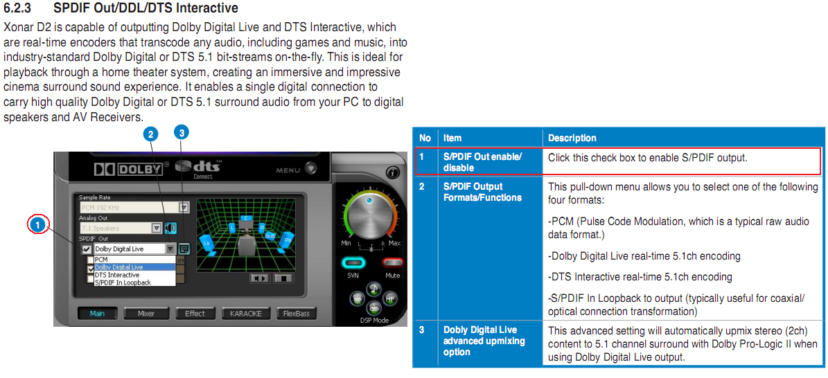

Zeph Skrevet 28. desember 2009 Skrevet 28. desember 2009 (endret) Hadde du lese manualen ville du funnet dette: You can also use a coaxial cable for a S/PDIF connection. Just plug the coaxial RCA male connector to the S/PDIF-Out combo jack and connect the other end to the coaxial S/PDIF input on your decoder. Du skal altså kunne få lyd ved å kople ein sånn kabel til S/PDIF Out: Dersom du ikkje får lyd må du inn i kontrollpanelet til kortet og endre innstillingene. Som vist under. Du må hake av boksen der 1-tallet står. Endret 28. desember 2009 av Zeph
Simkin Skrevet 28. desember 2009 Forfatter Skrevet 28. desember 2009 (endret) akkurat det jeg har gjort, har kobla en slik kabel fra spdif in på lydkortet til digital in på stereon, og gjort det inne i kontrollpanelet. har lest manualen men ingen lyd Endret 28. desember 2009 av Ovechk1n
Zeph Skrevet 28. desember 2009 Skrevet 28. desember 2009 (endret) Du skal kople frå S/PDIF OUT. Lyden skal ut frå lydkortet og inn på recieveren. Kvar står det i manualen at du skal bruke S/PDIF In når du skal levere lyd ut frå kortet? Endret 28. desember 2009 av Zeph
