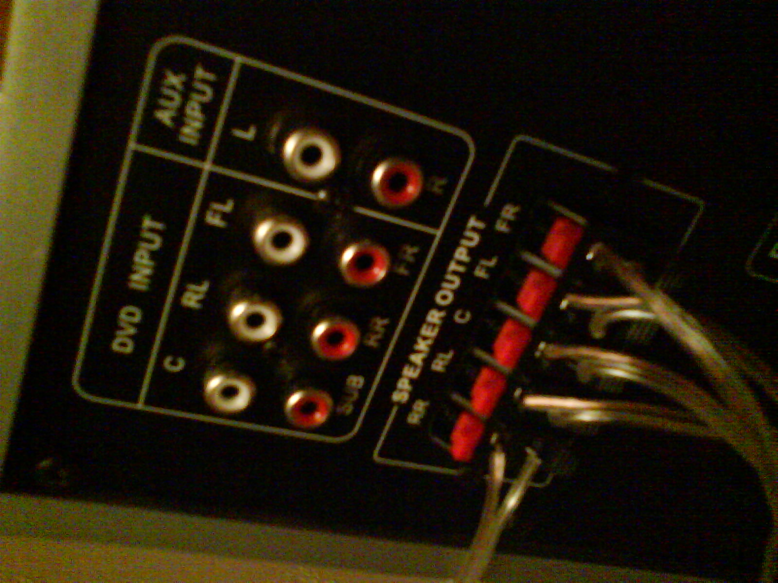

Boksen jeg tilkobler alle ledningene til, ser slik ut:
Det jeg lurer på er om jeg kan få surround sound på min PlayStation 3 med dette anlegget, og eventuelt hvordan. TV-en min er en veldig god Samsung Full-HD 32" og har alle typer inn- og utganger som jeg vet om, men jeg aner ikke hvordan jeg kan spille på min PS3 med surround sound. Jeg har aldri vært flink på dette området :p

Lyden skal inn der det står 'DVD input' hvertfall, så finner du noen overganger som passer fra PS3'n/TV'n (litt ettersom hvor lyden fra PS3'n din går) så er det bare å trøkke dem inn der.

Hvordan skal han få overgang fra phonoutgangen som bare kan sende tokanals stereo ut fra playstationen om til stereo da? Når signalet ut er stereo, så kan jo ikke en overgang skille ut lydene som skal til andre kanaler da disse er blandet inn i bare to kanaler og ikke 5.1 som dette systemet har.
PS3 støtter ikke surround ut analogt, så det går nok ikke. Med mindre du har en digital-analog overgang....
