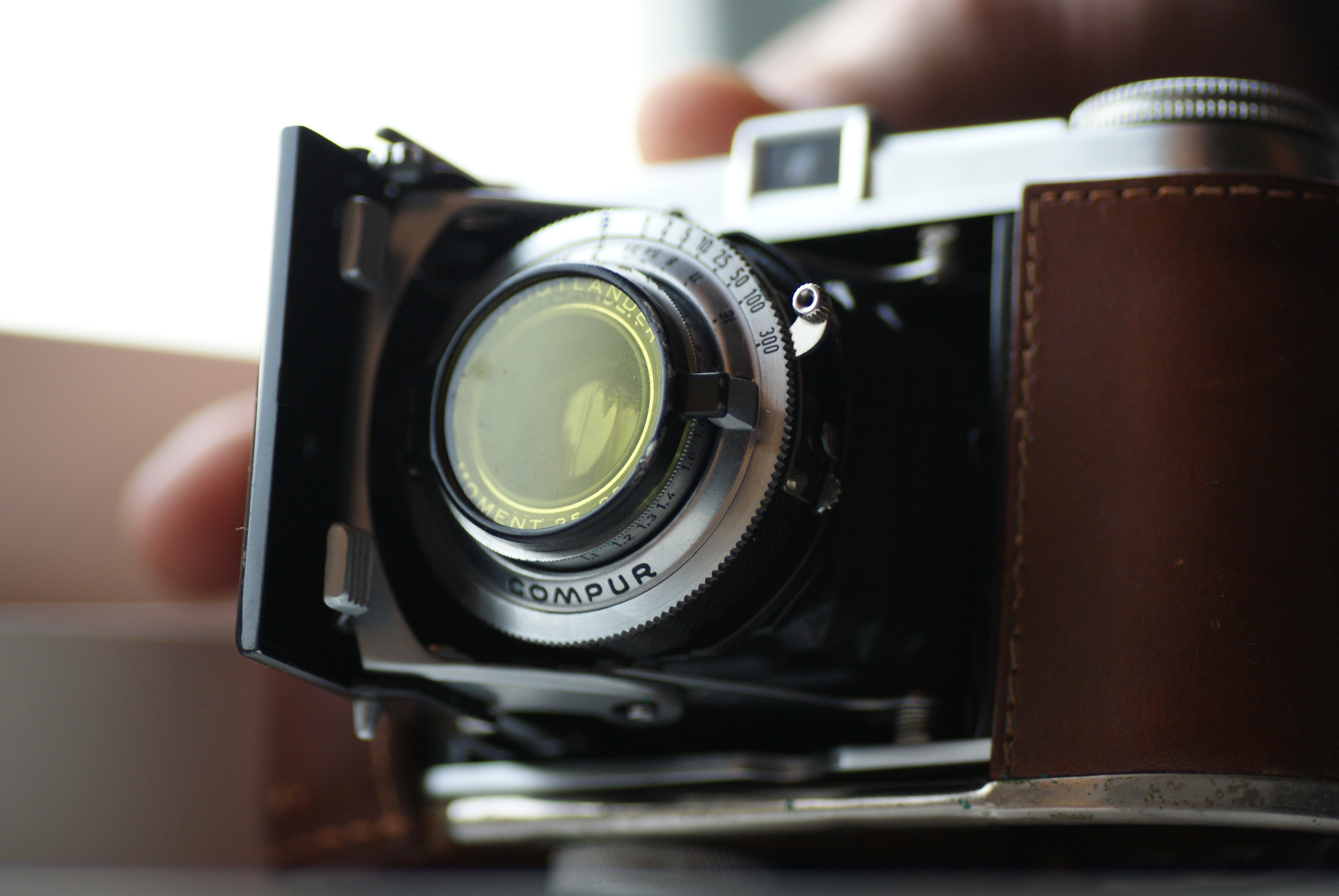

Hvermannsen Skrevet 19. desember 2009 Skrevet 19. desember 2009 (endret) Under flyttingen av en mormor fant vi to gamle kameraer i en koffert. Etter litt googling har vi kommet fram til at vi er så godt som sikre på at det vi fant var et Yashica 44 og et Voigtlander Vito. Voigtlanderen er nok delvis ødelagt (men brukbar med litt fikling) men Yashicaen ser ut til å være i brukbar stand. Problemet er at dette kameraet bruker 127-film. Er det noen som vet om det er mulig å få tak i det (og evt pris), og om det er mulig å få framkalt slik film noe sted? Er forøvrig også interessert om noen vet noe spesielt om disse kameraene som er verdt å vite for nybegynnere med voksende interesse for foto. Endret 19. desember 2009 av Hvermannsen

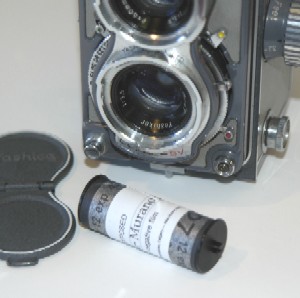

Aetius Skrevet 19. desember 2009 Skrevet 19. desember 2009 127 mm film har jeg aldri hørt om, men Yashica 44 bruker 127-film, en type rullfilm som er 46 mm bred. Det er ikke mange som lager slikt nå, men det kan hende du er heldig på ebay. Her finner du mer info om 127-film.
Hvermannsen Skrevet 19. desember 2009 Forfatter Skrevet 19. desember 2009 127 mm film har jeg aldri hørt om, men Yashica 44 bruker 127-film Da har jeg i hvert fall retta opp i det. Det skal ikke alltid være så lett å snakke om ting man ikke kan noe om... Jeg fant denne etter litt leting. Kan det være riktig?
Aetius Skrevet 19. desember 2009 Skrevet 19. desember 2009 Kan det være riktig? Ser grei ut ja. Efke er langt fra den beste filmen på markedet, men er helt ok.

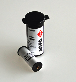

3G Skrevet 20. desember 2009 Skrevet 20. desember 2009 (endret) 127 mm film har jeg aldri hørt om, men Yashica 44 bruker 127-film Da har jeg i hvert fall retta opp i det. Det skal ikke alltid være så lett å snakke om ting man ikke kan noe om... Jeg fant denne etter litt leting. Kan det være riktig? Fra samme plassen eller Antonio i Bergen: Rollei RETRO 80S 127, den nye superfilen. http://www.maco-photo.de/files/images/The_...ETRO_80s_AJ.pdf 127 size Bluefire Murano 160 The first 127 film to be manufactured in North America since 1995 http://www.frugalphotographer.com/cat127.htm Noe å se på? http://www.fotoimpex.de/Home/films/films.html http://www.loganphotographics.com/yashica_44.html http://www.pbase.com/brucemontana/black_an...60_yashica_44lm http://www.williamsphotographic.com/ocr/mf/yashica.html http://www.photoethnography.com/ClassicCam....html~mainFrame http://hem.passagen.se/ovekfoto/8-rollei.html http://rick_oleson.tripod.com/index-175.html Endret 20. desember 2009 av 3G
