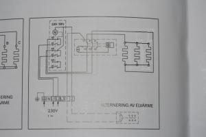

nicogonz Skrevet 16. desember 2009 Skrevet 16. desember 2009 hei ovnen er NM 800. Kabel: H07RN-f. Kan jeg bruke en med to ledere? Hvilke farger skal inn hvor?(se bilder)

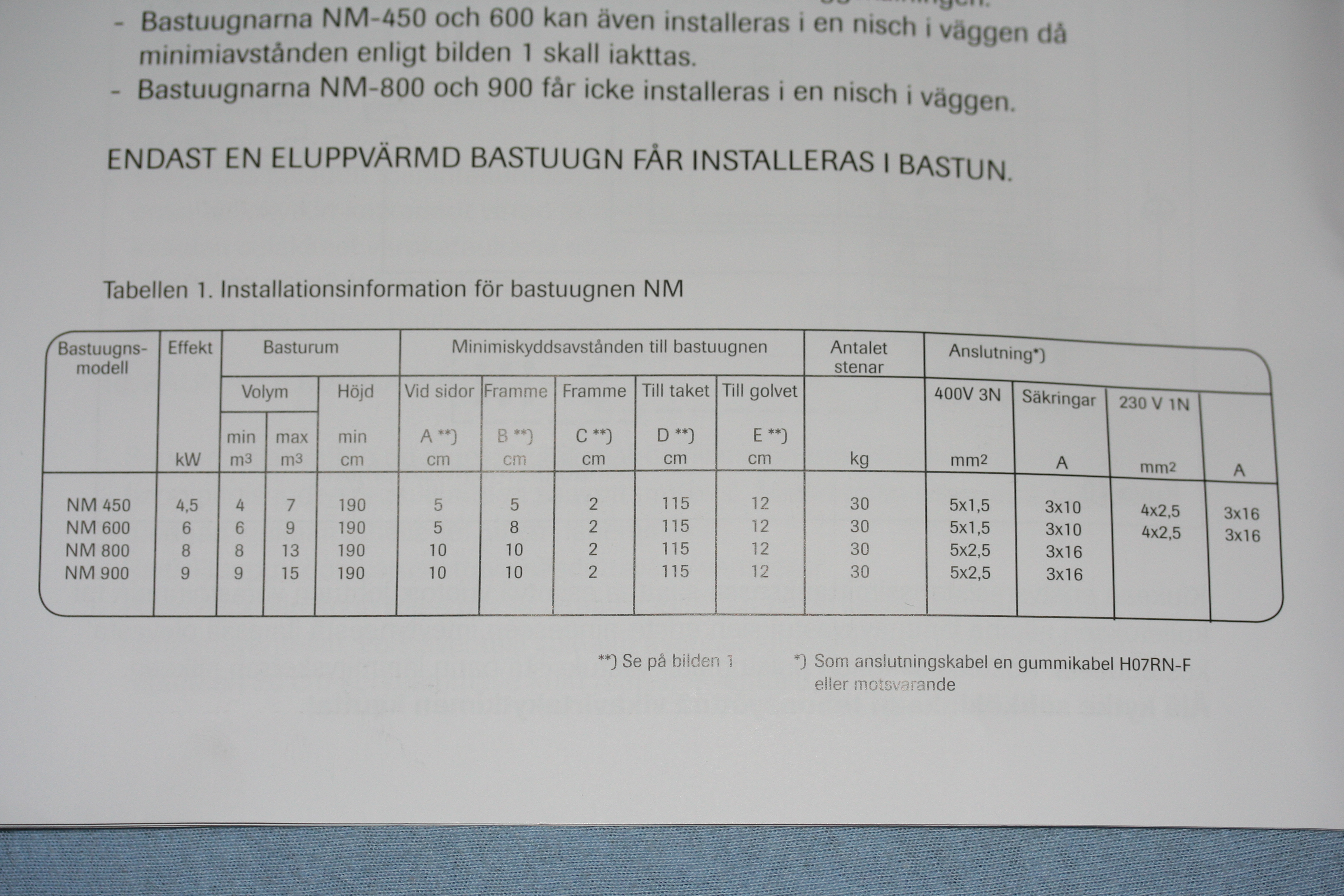

stich_it Skrevet 16. desember 2009 Skrevet 16. desember 2009 (endret) ... er ikke det en trefase ovn? ergo du trenger tre faser + jord. det står jo klart i bilde nummer to at du trenger 3x2.5kvaderatmm Vis du ikke kan lese installasjonstegningen riktig så burde du kanskje ikke installere ovnen? Har du 400V nett forresten? siden det er det ovnen er konstruert for... Endret 16. desember 2009 av stich_it

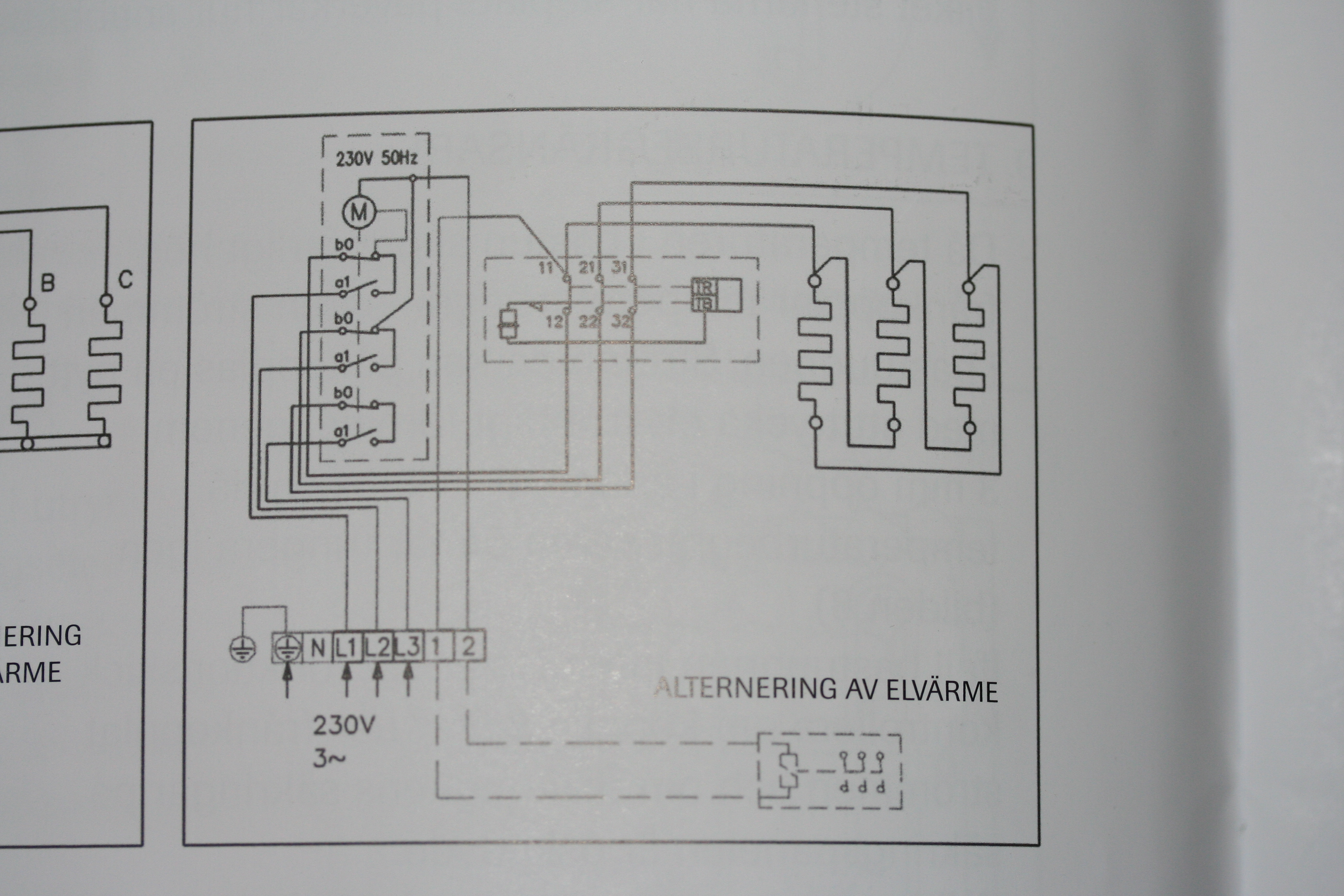

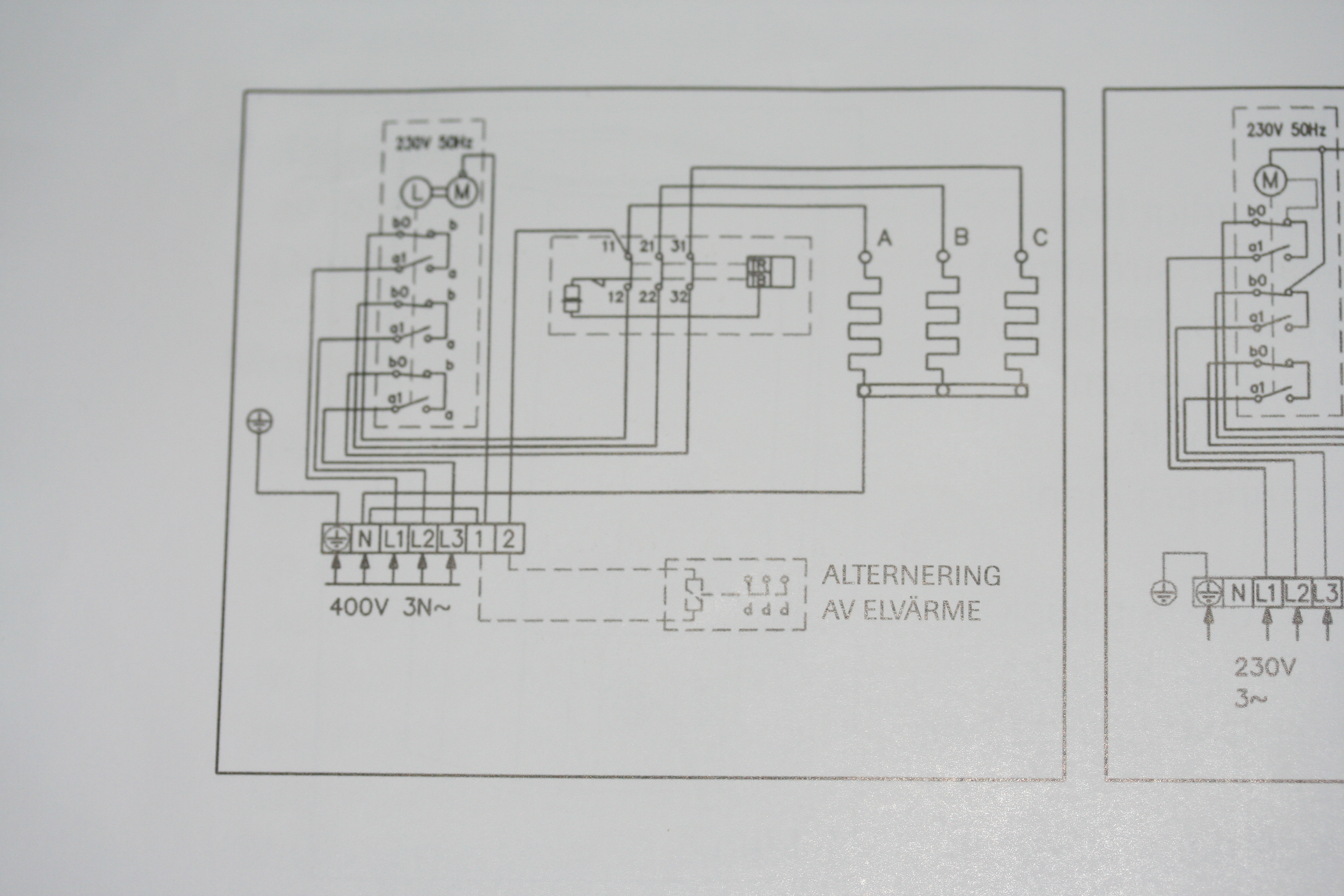

Nedward Skrevet 19. desember 2009 Skrevet 19. desember 2009 Den ovnen er konstruert for to spenninger, både for 400V TN og 230V IT. Det skjema som er lagt fra viser hvordan den skal kobles ved 230V, hvis man ser litt på det skjema som ligger til vestre ser man så vidt at elementene er koblet i stjerne (400V). Ergo det er mulig å kjøre den på to spenninger. Hvis du legger ut all dokumentasjon på ovnen, kan vi kanskje svare med større sikkerhet om det er mulig å bruke den på begge spenninger.

Inge Rognmo Skrevet 19. desember 2009 Skrevet 19. desember 2009 og når jeg sitter å tenker litt på det så blir det vel et enormt strømtrekk ved 220?P=U*I*kvaderatroten av 3 er vi ikke da oppe i 20A på denne ovnen på 220V? mot ca 11.5 på 400V Med 8kW trefase på 230V er vi oppe i 20A, eller faktisk ørlite over, noe som tilsier en 25A automat, og så vidt jeg (som ikke-elektriker) vet, minimum en 3x6+jord kabel. På 400V ville det, som indikert i tabellen vært nok med en 4x2,5+jord. Tar forbehold om at det kanskje trengs enda mer enn 3x6 i skjult anlegg.Hvor stort rør man må ha for å trekke en slik kabel vet jeg ikke, men i alle fall minst 20mm, kanskje 25.

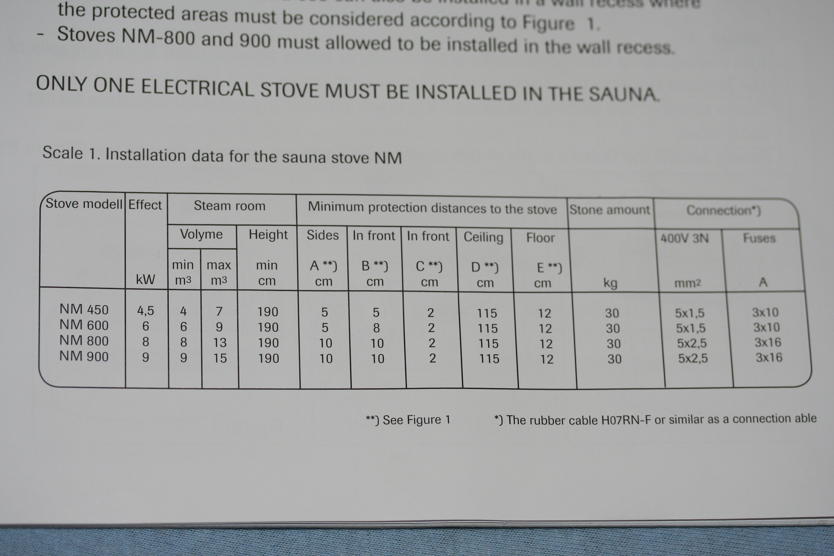

nicogonz Skrevet 19. desember 2009 Forfatter Skrevet 19. desember 2009 ok, så det vil funke, men ovnen vil bruke mer strøm på et 230v nettverk? her er er det noen andre bilder fra heftet som fulgte med.
C-angel Skrevet 19. desember 2009 Skrevet 19. desember 2009 I og med at 230V alternativet er utelatt på NM 800 og 900 modellene, så virker det ikke som om de kan kjøres på 230V. her er forresten en elektronisk bruksanvisning Skulle det mot formodning fungere med 230V, så må du vel uansett legge en ny 25A (?) kurs..

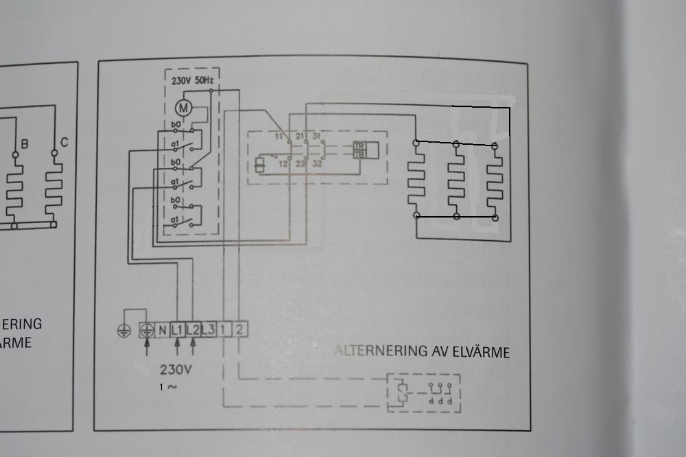

perpyro Skrevet 20. desember 2009 Skrevet 20. desember 2009 (endret) Først har du 3~ 230V i huset? Har du det er det ingen problem og ovnen vil avgi 8KW Har du det ikke sliter du. Sånn fra en elektrikers ståsted kan ovnen rent teknisk kobles opp på 230V 1~ ettersom det ikke dreier seg om en motor som må ha alle fasene for å få et roterende magnetfelt. Det første problemet ditt er at 8KW på 230V 1~blir den nette sum av ~35A. Det blir en heftig 1~ last av det og du må trekke 10mm2 for å takle lasta. Sikringen blir da 40A. Så for det første kan man jo lure på hvor praktisk dette er og neste spørsmålet blir lovligheten av det ettersom ovnen ikke lengere er typegodkjent når noen har fiklet i den selv om det skulle være en elektriker. Når det er sagt er det ei svær badstu du har om du trenger en 8KW ovn. Den ovnen holder i litt mindre offentlige badstuer for å si den sånn så pakk den inn og bestill deg 6KW ovnen, den holder i massevis for deg. Endret 20. desember 2009 av perpyro

perpyro Skrevet 20. desember 2009 Skrevet 20. desember 2009 Jeg tok meg den frihet å tegne ovnen koblet opp på 1~
