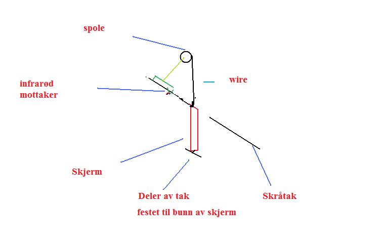

JULINGiKAKE Skrevet 20. desember 2009 Skrevet 20. desember 2009 Skal du første lage noe selv, så foreslår jeg noe slikt. Da kan du med fjernkontroll hesie TV opp og ned. Biter av taket blir TVbord, som er genialt i seg selv.
petterg Skrevet 20. desember 2009 Forfatter Skrevet 20. desember 2009 Bra initiativ, Juling Stativplanene mine er at skjermen kan følge etter når stolen legges bakover. Altså, meg ryggen opp ser man fremover til skjermen, relativt normal situasjon. Når man legger ryggen ned trykker man på knappen til vinsjen og skjermen går oppover, kommer nærmere og vinkles med skjermflaten nedover. Med stolen lagt helt ned i liggestilling har man skjermen hengende over seg med skjermflaten ned. Når skjermen trekkes fremover tiltes den altså forover, når den skyves bakover tiltes den bakover. Når den passerer et vist punkt vippes bunnen av skjermen oppover og skjermen går inn i taket med bildeflaten opp. Derfor kan også takpanelen sitte på baksiden av skjermen. Mekanikken til det hele er på tegnebrettet og essensen er noen rackmonteringsskinner fra en gammel 8U server jeg fant hos en kunde. De har langt uttrekk og kulelager.
