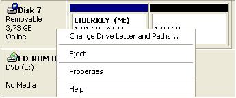

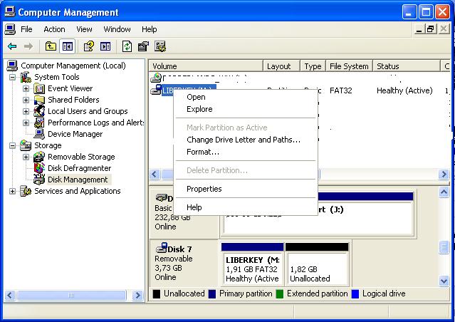

av en eller annen grunn så er den delt opp i 2 deler, den ene er ikke formatert men jeg får heller ikke lov til å partisjonere den delen eller å slettt den andre partisjonen.
har lagt ved 2 vedlegg
1: bilde av computer managment/disk managment som sier at det er 2 deler, men får ikke gjort noe med dem.

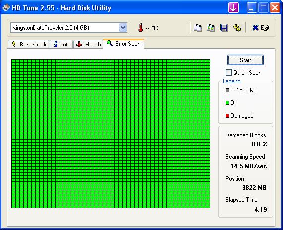

2: viser at "HD Tune" scanner hele disken på 4 gig og at det ikke er none feil på selve disken

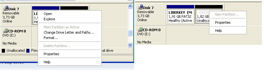

det er de fire valgene jeg har

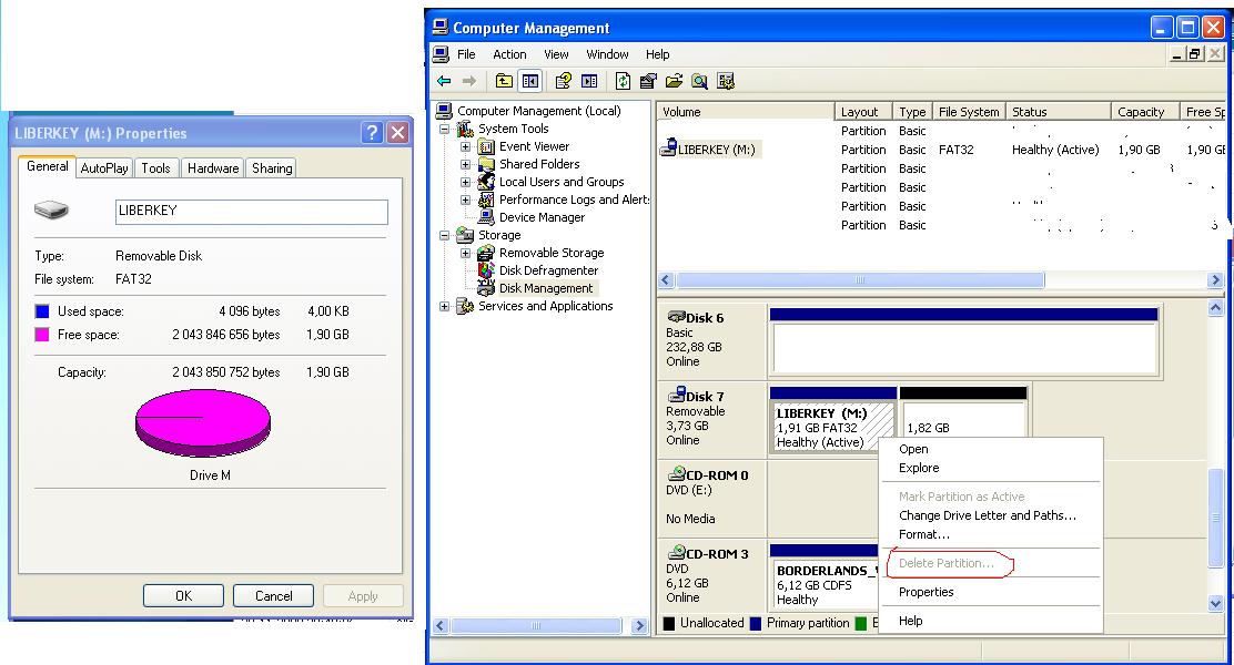

Snoding, klarer du å "Delete volume" når du høyreklikker på selve HDD iconet i vinduet ovenfor?
kan desverre ikke det heller, viser ikke en gang i menyen, bare delete partition som er grået ut. viser akkurat de samme valgene som når jeg trykker på selve partisjonen som i første post.

har du noe godt forslag til hvordan jeg skal slette denne partisjonen all den tid jeg ikke får gjort det via disk managment? som vist på det første bildet i første post.
For meg virker det som om du trykker på den sorte.
Du skal slette den blåe.
