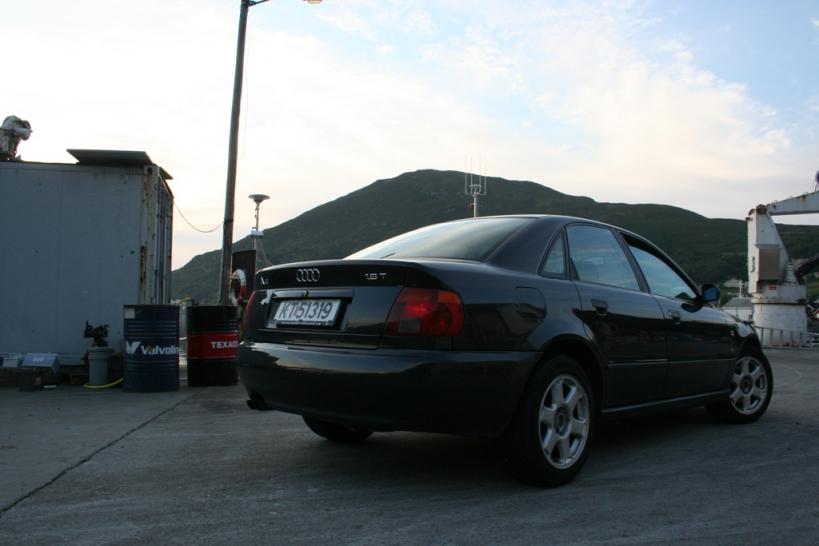

Ja , tenker å lage en tråd om bilen min , en del er alt gjort men vil kome med oppdateringer etterhvert som ting blir gjort :)
Kjøpte denne bilen her for intet mer en 35 000,- noe som i seg selv var utrolig billig for en A4 1,8T , men var ikke uten grunn . eksosen som gikk ut fra turboen hadde fått en litt shabby sveisejobb fra forge eier som førte til at dette knakk rett av og laget et helvettes leven midt i byen , dette fikk jeg da sveiset skikkelig av en profesjonel sveiser . videre begynt det å komme klakkelyder fra ene hjulet når jeg la over rattet så da måtte jeg bytte drivknute , multireima med begynt å bli slitt så da ble den byttet samtidig som jeg fikk byttet styrestag
Så startet lysten på litt mer krefter under panseret , da ble det innkjøpt en forge 007 Resirk ventil som tålte en del mer ladetrykk , og et BSR Optiflow kit. Videre ble bilen sendt inn til Chipsenter for å bli chippen med stage 1 programmet deres som utgjør rundt 194 hester. Ble en ENORM stor forskjell , bilen vart plutselig mye gøyere å kjøre ! :D samtidig som Komboen med Forge Resirk + BSR optiflow puster å peser som en dumpventil , uten effekt tapen en dump ville hatt :)

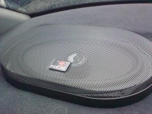

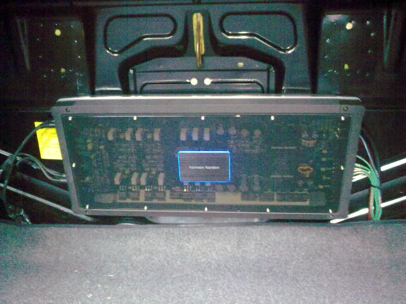

På anleggs fronten har jeg en 5 kanaler Harman Kardon forsterker som driver Focal 130KR (skulle ønske det var det de kostet xD) Frontsett og Focal 690CVX som står i hattehyllene. Videre har jeg bestilt meg 2 bass kanaler jeg skal kjøre fra bagasjerommet gjennom veggen som er der armlenet/midtsetet for baksetene er. dette grunnet at bagsjerommet er helt klunke tett ! alt av subber jeg har prøvd der blir bare buldring inne i coupeen. Subb elementet jeg har sett meg ut er av typen Ground Zero , som jeg tenker å montere i hjulbrønnen.

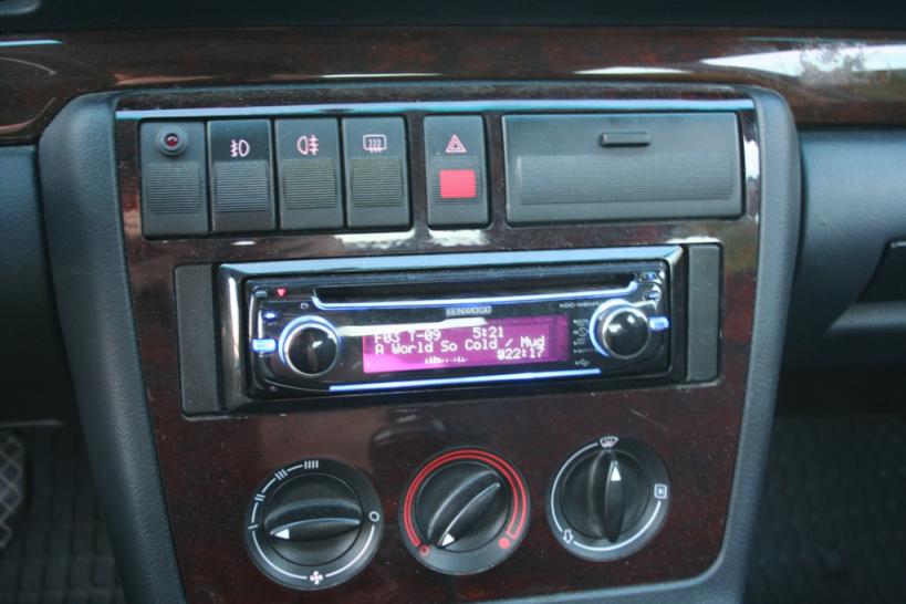

*Kjøpt og instalert Kenwood Head unit

*Harman Kardon 5 kanals forsterker kjøpt og instalert

Og litt bilder da :)

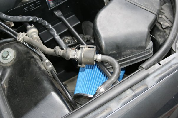

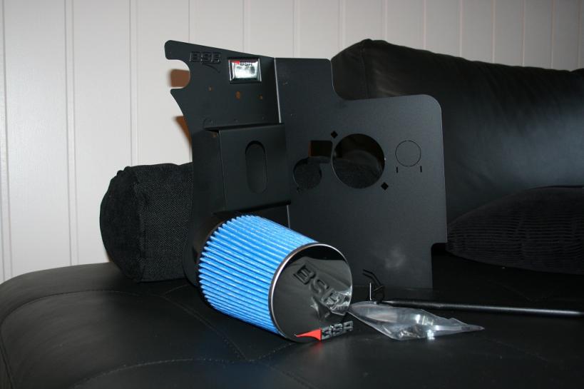

Effektmessig er det nok fint lite å hente. BSR oppgir riktignok 3% effektøning på turbo biler , men synst selv det hørest utrolig usansynlig ut. Men med dette kittet er det varmeskjold rundt hele filteret og luft kanal , så får vertfall ikke mindre effekt som mange andre som kaster på et luft filter som ligger å suger luft like ovenfor en glovarm turbo.
Grunnen til jeg satt på filteret var mest for lyden sin del , og at Chipsenter anbefalte meg det sammen med chippen :)
