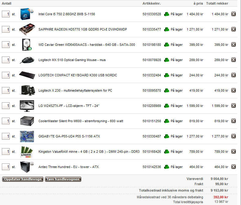

Steffenv Skrevet 17. november 2009 Forfatter Skrevet 17. november 2009 Her er en handlekurv jeg satt sammen i full fart. Fortell hva (om det er noe) som ikke passer sammen og hvorfor Gjerne si hva som burde byttes ut av diverse skjerm også, om dere vet om noe bedre til den prisen 123123.bmp

XiFF Skrevet 17. november 2009 Skrevet 17. november 2009 (endret) Her er en handlekurv jeg satt sammen i full fart. Fortell hva (om det er noe) som ikke passer sammen og hvorfor Gjerne si hva som burde byttes ut av diverse skjerm også, om dere vet om noe bedre til den prisen Den ser bra ut for et i5 oppsett, men jeg ville ha valgt en raskere disk til gaming som feks WD Black / Samsung F1(x). Endret 17. november 2009 av XiFF
