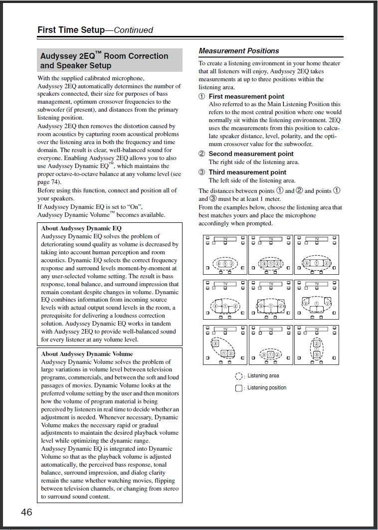

ATWindsor Skrevet 16. november 2009 Skrevet 16. november 2009 Skulle ønske de hadde gått ett hakk opp på skalaen angående romkorreksjonen her, 2EQ-varianten gjør såvidt jeg husker ingenting med subben, der romkorreksjon er nyttigst. AtW

Howard Skrevet 17. november 2009 Forfatter Skrevet 17. november 2009 Skulle ønske de hadde gått ett hakk opp på skalaen angående romkorreksjonen her, 2EQ-varianten gjør såvidt jeg husker ingenting med subben, der romkorreksjon er nyttigst. AtW Det får jeg ikke til å stemme - suben blir definitivt kalibrert av 2EQ-systemet - iallfall hva angår lydnivå. Vår ble skrudd kraftig ned, hehe :-)

ATWindsor Skrevet 17. november 2009 Skrevet 17. november 2009 Skulle ønske de hadde gått ett hakk opp på skalaen angående romkorreksjonen her, 2EQ-varianten gjør såvidt jeg husker ingenting med subben, der romkorreksjon er nyttigst. AtW Det får jeg ikke til å stemme - suben blir definitivt kalibrert av 2EQ-systemet - iallfall hva angår lydnivå. Vår ble skrudd kraftig ned, hehe :-) Ok, jeg har faktisk tilgode å prøve et 2EQ-system, men sjekket opp på audessey sine sider: http://www.audyssey.com/technology/multeq-solutions.html Kan virke som den ikke gjør filtrering av subben ihverfall, men mulig den gjør enkle tiltak som feks volumjustering o.l. Evt at onkyo har implmentert mer enn de sier. Evt at jeg misforstår det som står på audessey sine sider. AtW
JohnRichard Skrevet 17. november 2009 Skrevet 17. november 2009 (endret) Dette sier manualen om Audyssey 2EQ™ Edit: Så den legger Crossover, Polarity, Delay og Levels også på subwoofers, men ikke Filters, slik den gjør på satelittene. Så manualen er enig med siden du linker til AtW. Endret 17. november 2009 av JohnRichard
