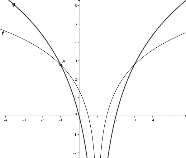

sotabror_91 Skrevet 10. november 2009 Skrevet 10. november 2009 opg 1 jeg har prøvd og prøve, jeg ender opp med svarene X=3 og 1, fasiten i boka oppgir svaret som X=-1 lg(2X-2)^2 = 4lg(1-X) hva skal man gjøre for å komme frem til X=-1 noen forslag? opg 2 løs ligningen. jeg får x= 2 som svar, fasiten sier at svaret er x=1 ln ( X+1) + ln ( X-1) = ln 3 opg3 oppgaven fr jeg ikke til i det heletatt løs lignignen: ln (x-1)^2 + ln (X^2 -1) + ln (x+1)^2 = 0 x>1
geir__hk Skrevet 11. november 2009 Skrevet 11. november 2009 Oppg.1 X kan ikke bli -1, og kurvene møtes heller ikke. Må i så fall bli x=1, men der går den ene uendelig negativt og den andre uendelig positivt.

geir__hk Skrevet 11. november 2009 Skrevet 11. november 2009 (endret) Geir: Korleis er det du skriv inn dei funksjonane? Slik: (kopiert etter at funksjonene vart oppretta i geogebra) f(x) = lg(2 x - 2)² g(x) = 4 lg(1 - x) Får desverre ikke "lov til" å laste opp ggb-fila. Endret 11. november 2009 av geir__hk
Torbjørn T. Skrevet 11. november 2009 Skrevet 11. november 2009 Eg reknar med det skal vere . Då ser det litt annleis ut. sotabror: 1) Litt usikker her, men sidan du har logaritmen til eit kvadrat (altso (2x-2)^2) vil både positive og negative verdiar for x fungere, og når du finn løysingar for likninga finn du berre dei positive. Du har dermed fire alternativ og , og du må teste kvar enkelt. For x=1 ser du at du får log(0), som ikkje er definert. For x=3 får du log(-2) på høgresida, som ikkje er definert. For x=-3 er det ikkje likskap (set inn og sjå), so det er berre x=-1 som passer. 2) Feil i fasit kanskje? 3) Tips: ln(x^2-1)=ln(x+1)+ln(x-1) ln(x-1)^2 = 2ln(x-1)
