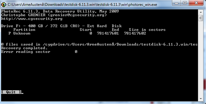

Prøv å se om du finner partisjonene riktig i TestDisk
Det har reddet ting for meg flere ganger :)
Testet det programmet før. Da fant den disken men når den begynte å søke så hadde den fortsatt i flere dager, bare på å søke.

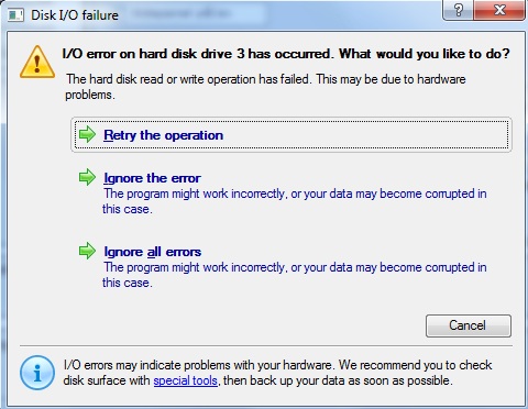

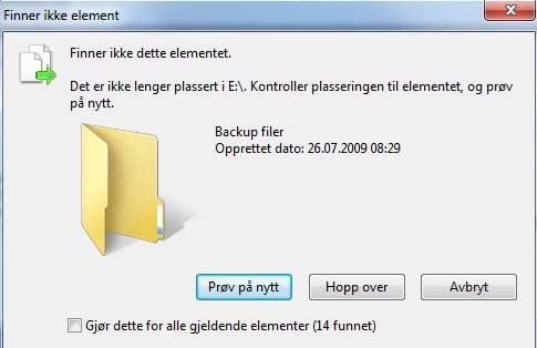

Når jeg prøvde Acronis True Image fikk jeg denne meldingen:
har prøvd alle muligheter med Paragon Virtualization Manager men går ikke det heller...
Men fikk denne meldingen hver gang:

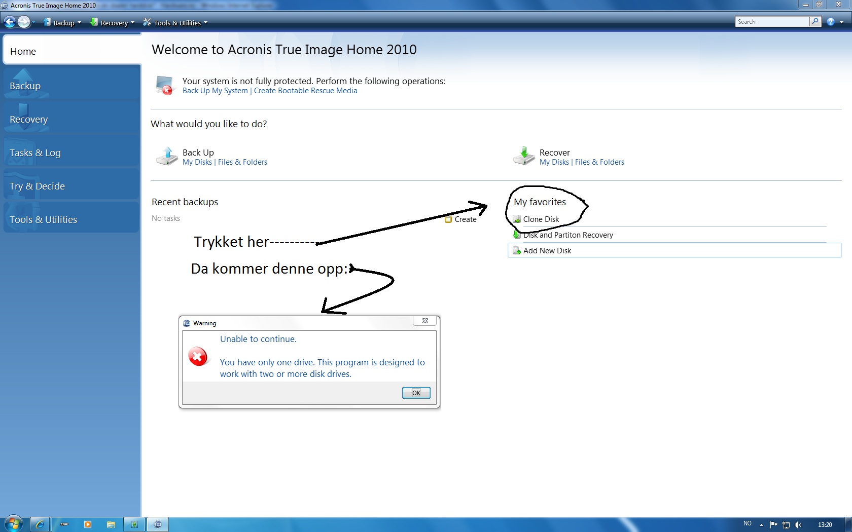

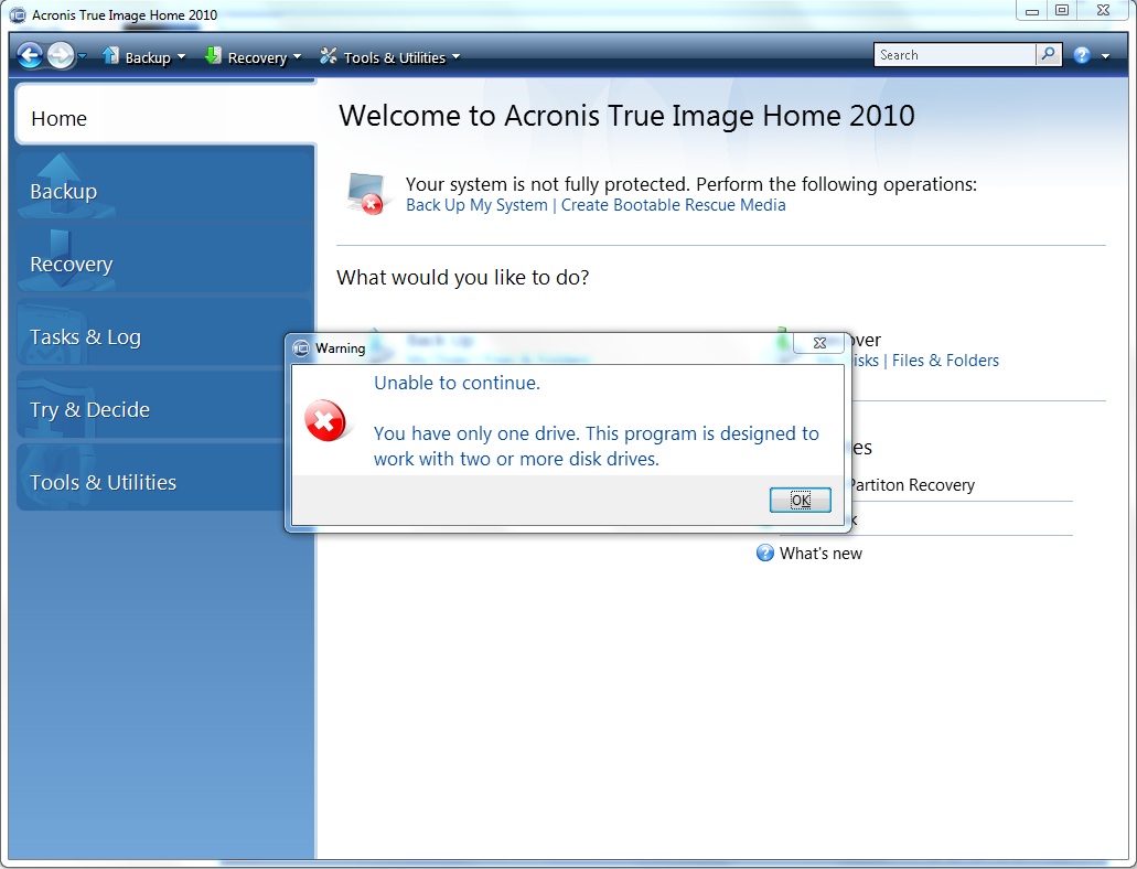

I Acronis :
Du har prøvd Tools & Utilities > Clone Disk > Clone Mode > Source Disk.
Her skal det komme opp et bilde av de diskene du kan velge :

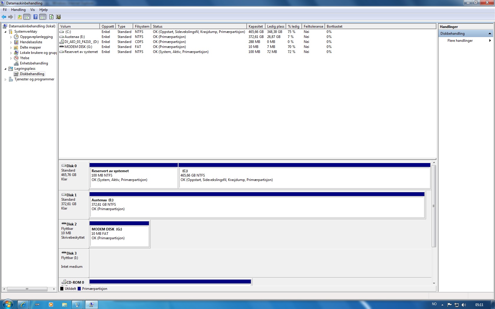

Kommer begge diskene opp her ?
Det er altså den disken på 372 GB , som er den skadde ?
Endret av johome
Ja det er den på 372GB som er skadet...
Ja men når jeg trykker på clone mode så få¨r jeg bare opp den samme beskjeen som jeg viste tidligere....
Eller er det her jeg gjør feil?
Du gjør nok ikke noe feil.
Tror nok at det er disken som har takket for seg ...

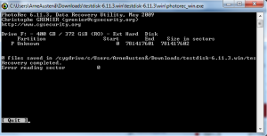

At photorec er kjempetreg tyder kun på en ting; disken er så fysisk skadet at lesing tar tid.
Det beste alternativet da er å bruke dd_rescue i en linux-livecd, og lage en kloning. Dette krever litt linux-kunnskaper, og en annen harddisk med nok ledig plass til å takle en kloning av den skadede disken.
Slike scanneverktøy bruker usedvanlig lang tid og/eller gir rare feilmeldinger om disken har mye defekte sektorer.Bruker man et egnet verktøy til å klone den så kan man scanne kopien med f.eks photorec.
