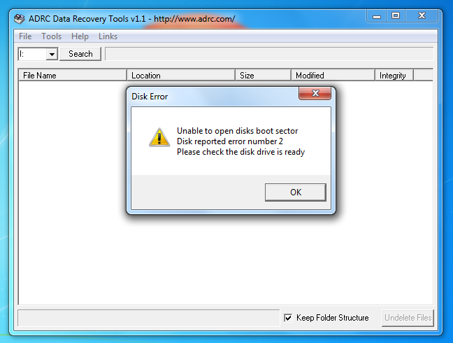

Men fikk opp denne:
Er det pga Win 7 eller er det pga disken?

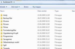

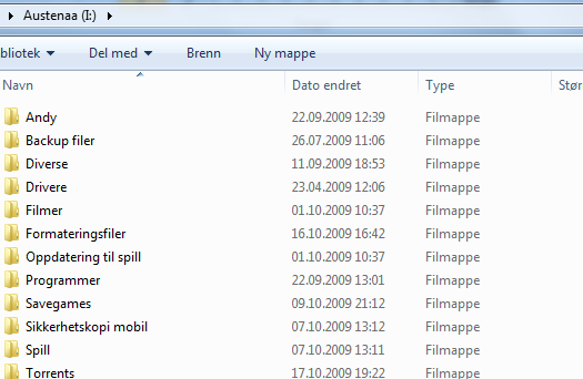

Sånn ser disken ut etter at jeg akkurat har gått inn på den [Den første siden etter at jeg dobbelt klikket på den]

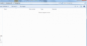

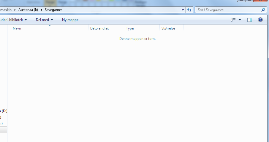

Sånn ser den ut i en av mappene som det skulle vært mange filer...

Jeg har mistanke om at den feilmeldingen ("Unable to open bootsektor") betyr at programmet ikke fungerer. Windows selv klarer helt tydelig å åpne bootsektor, ellers hadde du jo ikke sett root folder.
Har hørt om andre som har hatt samme problem, tomme foldere. Men hva det kommer av aner jeg ikke. Må være noe som har gått feil i filsystemet.

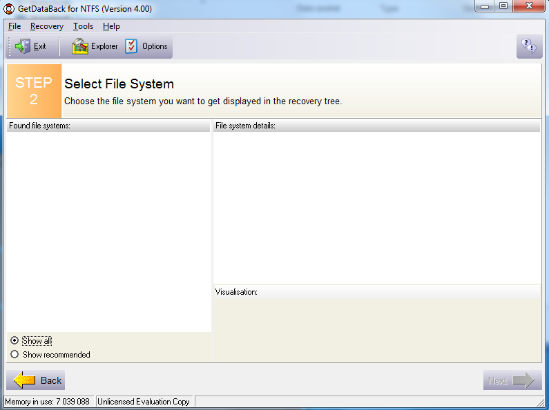

GetDataBack er et velkjent recovery program du burde prøve. Sjekk først om du har NTFS eller FAT32 filsystem.

Ja det gjør jeg... Fikk noen feilmeldinger denn gangen også men nå begynte den å skanne=)
har kommer 45% så dette blir spennende... Kommer snart med oppdatering når den er ferdig...
