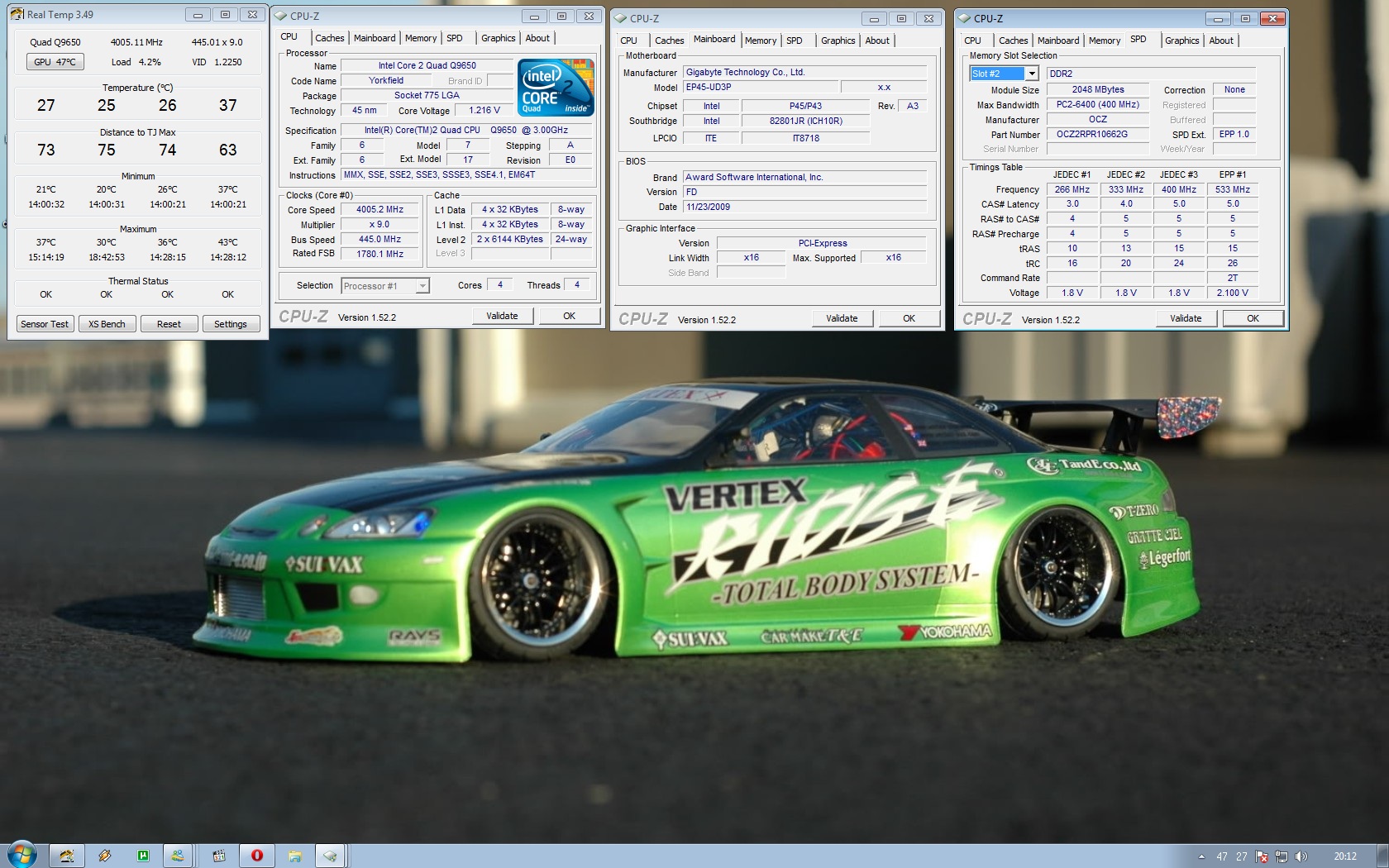

Overklokket q9650, ser det ok ut?

Hva har du klokket den til?? Bruk intel realtemp for overvåking av prosessor og skjermkort temperatur. http://www.fileden.com/files/2008/3/3/1794...ealTempBeta.zip
Den funker for ati og nvidia nå.. Du går på settings og der krysser du av for vid.
Slik att du ser hvilken vid prosessoren din har. Vesentlig får hvor bra den er. Skal være.
Så kan du bruke cpu-c for og sjekke info om prosessor, volt den er stillt på, minne og minne volt etc etc. http://www.cpuid.com/download/cpuz/cpuz_152_setup.exe Gjør du det og laster opp et bilde kan jeg svare på om du bør justere noe. For jeg har to q9650 på to forskjellige hovedkort, og det ene er samme som du har. Og det er ett av dem beste for denne prosessoren.
Og ja, sjek om du har rev 1.0 1.1 eller 1.6. Det finner du på hovedkortett en plass..
Det er noen ting du bør stille på i bios og, pluss sette på performance på strømbruk. Eller så vil den hoppe opp mellom max hasstighet og 2-2.5ghz. Den vil ikke være på
konstant frekvens
