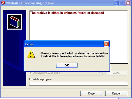

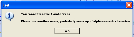

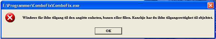

hojohansen Skrevet 14. oktober 2008 Skrevet 14. oktober 2008 Prøver å laste ned å kjøre den filen som ligger på førsten av tråden, men....
norbat Skrevet 14. oktober 2008 Forfatter Skrevet 14. oktober 2008 Hvis vi konsentrerer oss om Combofix, så skal du altså legge programmer rett på skrivebordet. Høyreklikk på fila og velg Kjør. Hvis det fortsatt er problemer med å kjøre programmet, så gjør du følgende: Restart pc i sikker modus (tapp F8-tasten under oppstart, velg sikker modus) Logg deg inn med din bruker, og prøv og kjør Combofix nå.
hojohansen Skrevet 14. oktober 2008 Skrevet 14. oktober 2008 Hvis vi konsentrerer oss om Combofix, så skal du altså legge programmer rett på skrivebordet. Høyreklikk på fila og velg Kjør. Hvis det fortsatt er problemer med å kjøre programmet, så gjør du følgende: Restart pc i sikker modus (tapp F8-tasten under oppstart, velg sikker modus) Logg deg inn med din bruker, og prøv og kjør Combofix nå. Jeg laster ned den til HD, så kopierer jeg den til skrivebordet.. er det galt? (hvis det er så det skal gjøres så fungerer det ikke)
norbat Skrevet 14. oktober 2008 Forfatter Skrevet 14. oktober 2008 Det skulle fungere det du sier du gjør, men forsøk å lagre programmet direkte på skrivebordet. Hvis det fortsatt er probl. så starter du som nevnt i sikker modus.
