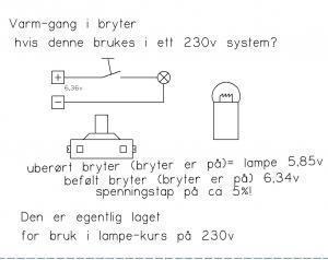

jeg har en strømbryter som vanligvis brukes i et 230v system, lampe.
Men da jeg skulle bruke den i mitt 6v system, og 6v lyspære 50mA, fant jeg ut dette:
uberørt bryter (bryter på): lampe:5,84v
befølt bryter (bryter på): lampe:6,34v (spenningskilden jeg bruker er nøyakteig 6,36)
kan denne være farlig ved bruk i 230v system. da tenker jeg på varmgang?
Å bruke en bryter som er laget for 230v er ikke farlig å bruke i et 230v system, og heller ikke farlig å bruke i et 6v system, med den mengden strøm du snakker om her.
Omvendt derimot, er farlig. Dvs å bruke komponenter beregnet for 6v i et 230v system.

Når det gjelder bryteren så ville jeg ha prøvd med kontaktfett for å se om det utbedret seg, hvis ikke så kan det kanskje være greit å skifte til en mer egnet bryter.
Effekt tapet i bryteren er (hvis jeg husker dette rett) ikke mer enn 0,0245W eller 24,5mW. Da vil jeg tør å påstå at varmeutviklingen er minimal.
Lampettbrytarar er generelt ganske dårlege, lite kontaktpunkt, dårleg brytarfunksjon. At den ikkje gjev fullstendig kontakt heile tida er eg ikkje overraska over.

jeg er bare urolig på om denne er farlig å bruke.
