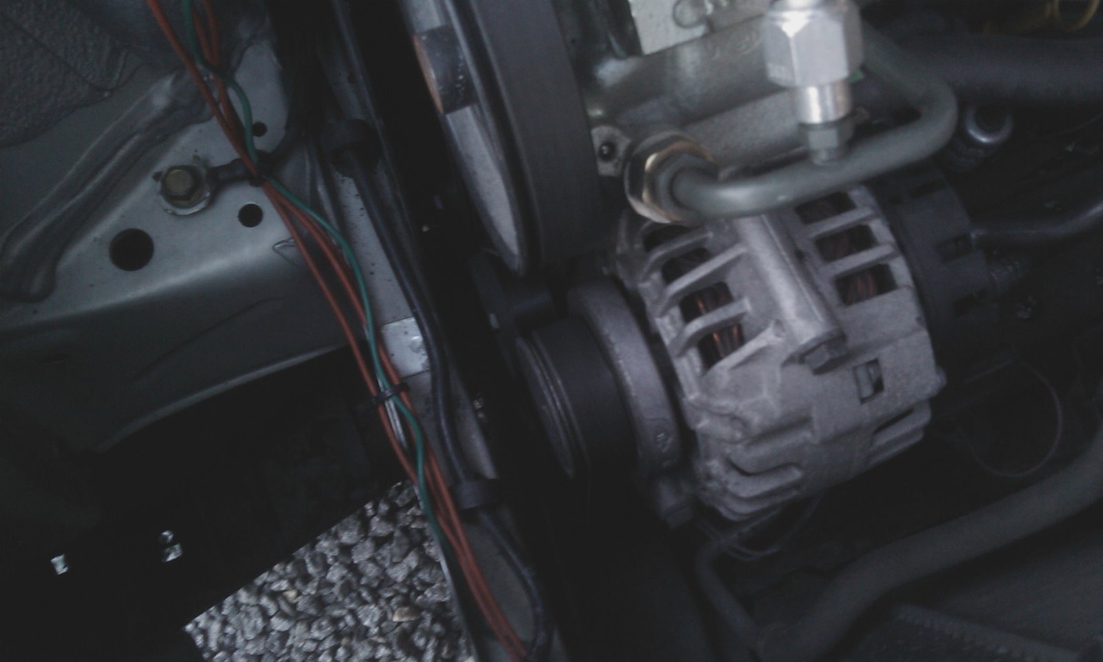

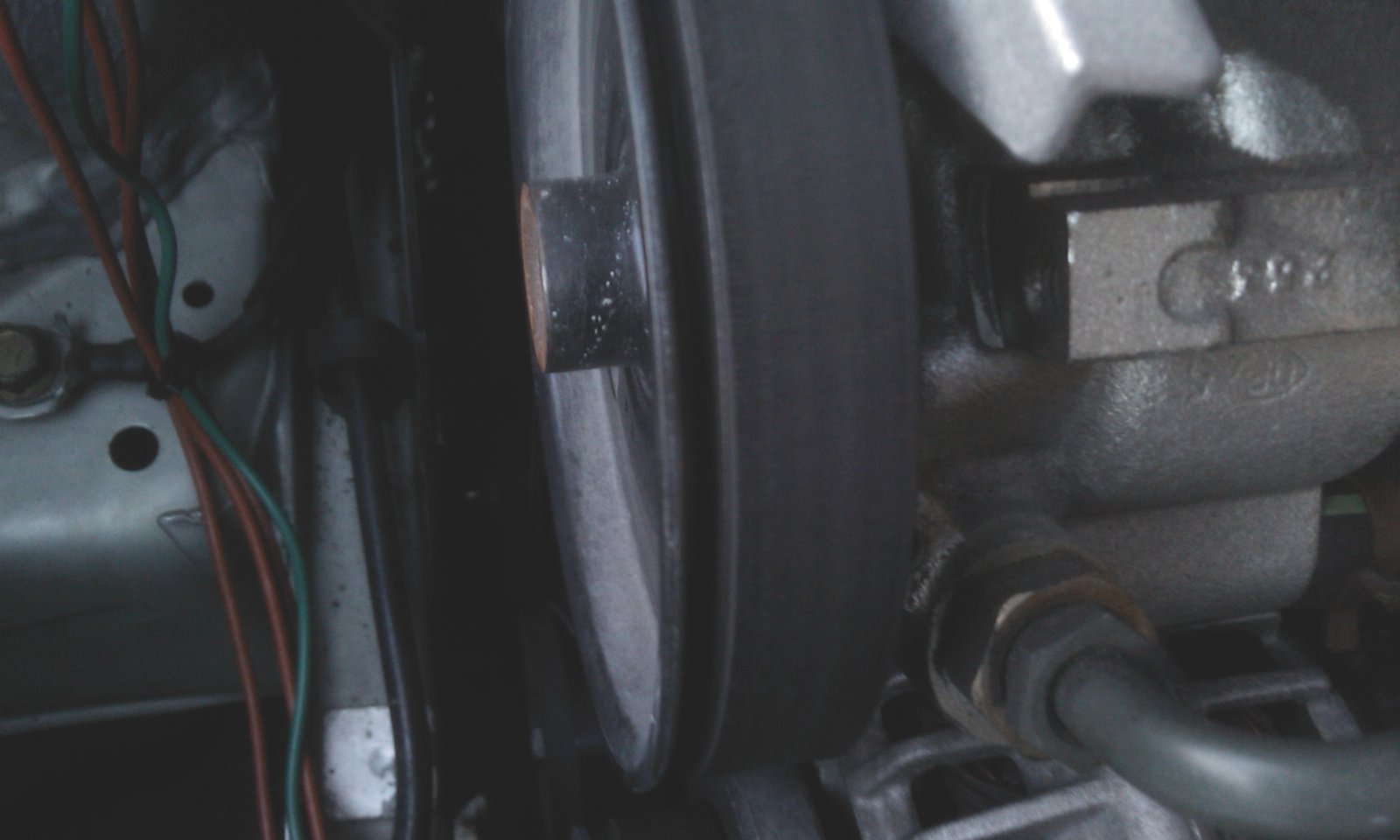

gxi Skrevet 4. november 2009 Skrevet 4. november 2009 (endret) Her er hva som står for K4M-motor i original dokumentasjon for Renault: NOTE : the accessories belt has five teeth whilstthe alternator, PAS pump and crankshaft pulleys have six; it is therefore essential to ensure that the tooth at the end of the pulleys (E) remains "free" when refitting the belt. Jeg har vedlagt et par bilder av reima på min K4M 708, og ganske riktig, det er èn tann "for lite" der. Jeg vet ikke om motoren du har er K4M, men det er vel ikke noen andre 1.6-litere enn K4M for er levert i en slik bil? Endret 4. november 2009 av gxi
SaJo Skrevet 5. november 2009 Forfatter Skrevet 5. november 2009 Takk for svar! Akkurat betegnelsen på motoren vet jeg ikke, og ikke får jeg sjekket heller siden den står på verksted Imidlertid løser dette seg: Etter at jeg hadde levert inn bilen fikk jeg tilbakemelding om at de mente en stein hadde truffet viftereima og ødelagt denne, som igjen hadde enten viklet seg inn i registerreima så denne røyk, eller surret seg rundt veiva (med samme resultat). Jeg var ikke helt enig i dette, da viftereima var tydelig slitt i "ytterkant", den siden som er til venstre på bildene dine. Dagen etter fikk jeg ny telefon fra verkstedet - det viste seg at motoren var helt havarert og måtte byttes. De hadde imidlertid også sjekket med Renault, og funnet ut at de hadde montert viftereima feil da de byttet den for tre uker siden. Derfor tok de på seg alt ansvar, og jeg får en "ny" motor uten kostnad for meg. Den nye motoren har gått ca 30' mindre enn den som satt i fra før, og skal være i god stand. Så jeg kan ikke si meg annet enn godt fornøyd med dette, og er imponert over verkstedet som faktisk innrømmet feil og tok ansvar.
