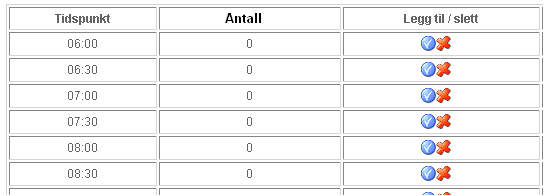

Har laget en liste over tidspunkt og skal ved hjelp av knapper øke antall med 1 eller senke antallet med 1.
Alle opplysningene hentes fra en database og hvis du trykker på legg til tegnet på 06:00 skal raden antall, på 06:00, økes med en og minskes med en hvis du trykker på slett.
Vedlagt et eksempel på utseende. Har laget listen i html.
Hvordan kan dette gjøres?
Takknemlig for alle tips :)

Hvis man nå trykker på en av image knappene. Kan jeg finne ut hvem av de som er trykket på ettersom de har fått forskjellige navn men ikke hvilken linje (tidspunkt de tilhører) så hvordan skal jeg få til det? sånn at jeg vet hvilken linje som skal oppdateres?
