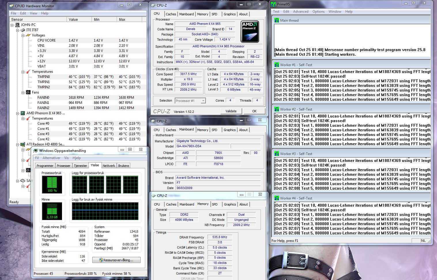

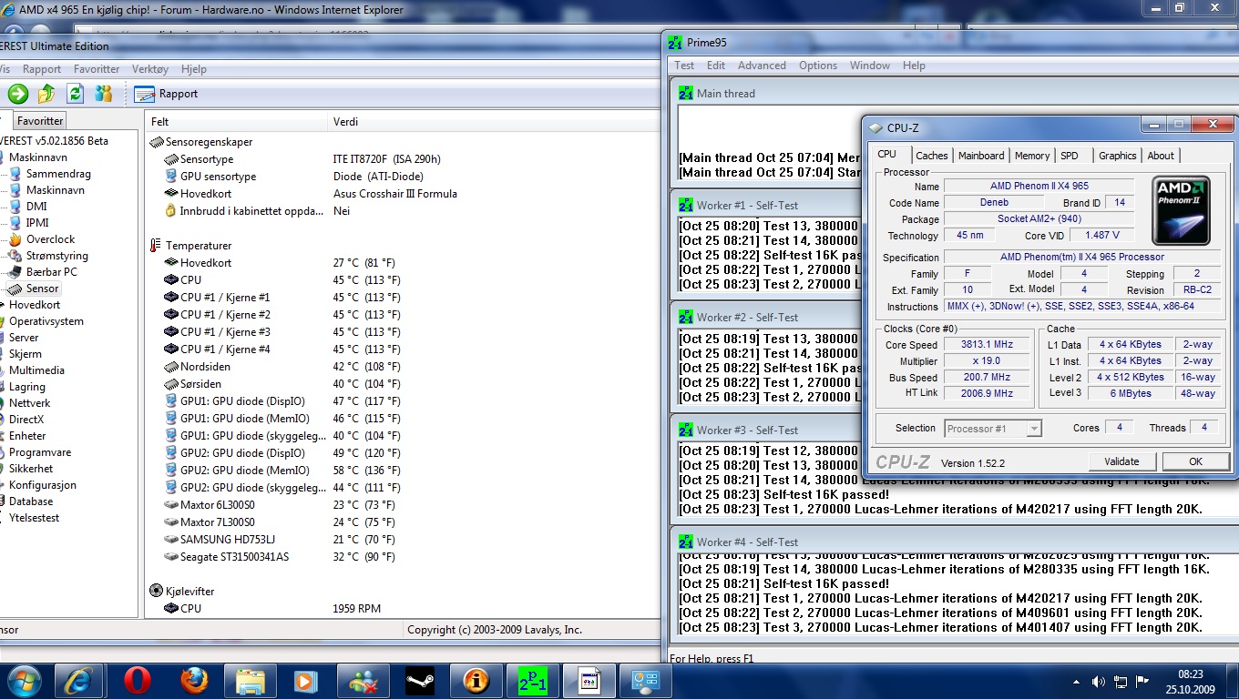

SLiks Skrevet 25. oktober 2009 Skrevet 25. oktober 2009 (endret) Da har jeg som de fleste andre med AMD phenomII 4x965 funnet 3,8ghz som prime stabil OC uten å trykke på med noe spesielt av volt. Før jeg bytta kjøler lå cpu temp på over 70c med denne chippen på samme OC etter noen minutter i prime. Etter jeg bytta kjøler på en helt utrolig måte ble faktisk tempen redusert noe helt vanvittig. Aldri merka så stor forskjell på luft-kjølere før. Idle temp ligger på ca 30c, noe som ikke er så uvanlig med en god luftkjøler. Men det som sjokka meg var at jeg faktisk fikk pusha max temp helt ned til 46c i LUKKET kabinett (mid-tower) med 2 stk HD4890 i crossfire... Spør du meg er det helt utrolig. En god kjølepasta og zalman S9900 kjøler var alt som sku til. Dette er en GOD chip tror jeg. Klarte 4,0ghz før jeg bytta kjøler men da fikk jeg bluescreen og cpuHOT under 3dmark testing. Håper/tror det problemet er borte nå, å jeg tipper på 4,3ghz eller kanskje mer innen i morgen! Legger til: Nå begynner dette nesten å bli en liten work-log. Blir å poste litt random her, så skal jeg rydde opp litt senere i tråden. Håper noen liker å lese gjennom, fordi denne prosessoren har i allefall overrasket meg veldig positivt på alle måter, og kanskje du også blir overrasket?. Skriv gjerne noen komentarer og hjelp meg gjerne om du har mye erfaring med phenom2 cpuer eller crosshair III hovedkort. Jeg er ganske så fersk på AMD. Klokkingen blir gjort på et ASUS Crosshair III Formula Hovedkort sammen med : OCZ Black-Edition 1600mhz DDR3 1,65v 2x ASUS EAH4890 i crossfire 4x HDD's Og en Cheeftek 750w modulær strømforskyning I et LanCool midtower. Endret 26. oktober 2009 av SLiks

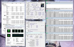

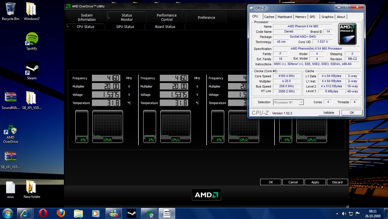

SLiks Skrevet 26. oktober 2009 Forfatter Skrevet 26. oktober 2009 (endret) Ok, dette begynner ligne noe! tror ikke jeg kommer så mye lengre før jeg må over 1,55v, Men ser dette som meget gode resultater så langt. Legg merke til temps.. satte en vifte mellom skjermkorta, kabinettet har døra åpen nå. Helt hærlig spør du meg..! Jeg har ikke testa dette i noen spill eller under hard load. klokker i bios så den klarer i allefall å boote 4,16ghz. Jeg liker å bruke AMD overdrive til å kontrolere temp og spenninger. føler jeg har litt kontroll da. Den viser samme temp som CoreTemp og Everest. Endret 26. oktober 2009 av SLiks

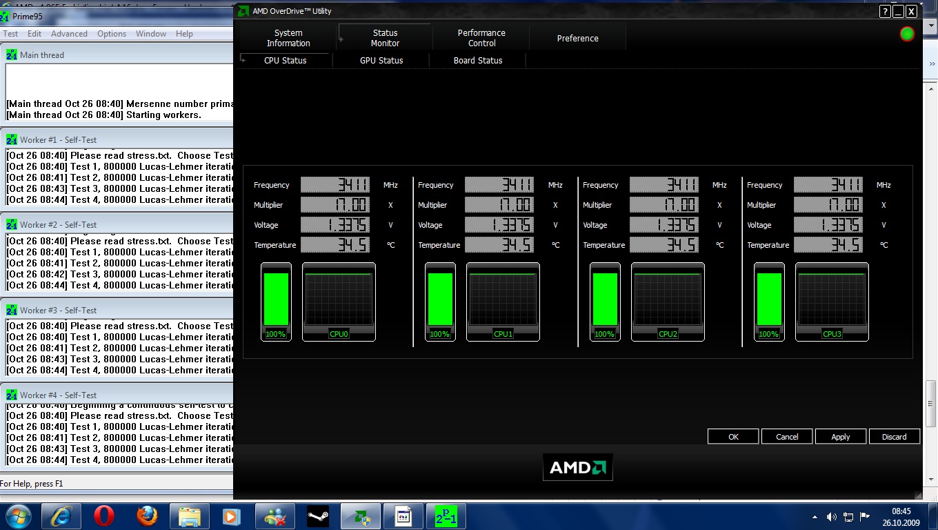

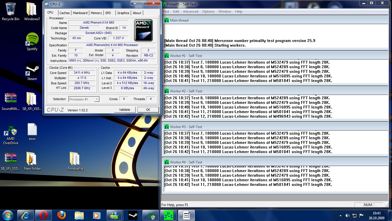

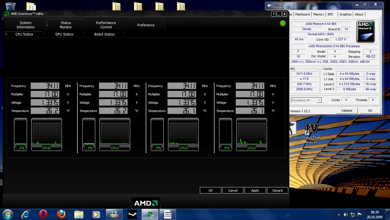

SLiks Skrevet 26. oktober 2009 Forfatter Skrevet 26. oktober 2009 (endret) Det stoppet der. Men skal prøve med mere volt senere! Nå skal jeg se hvor lav volt jeg klarer bruke på stock frekvens. og hvordan temperaturene holder seg. Rom temp er litt kjølig (20c) og kabinettet er fortsatt åpen. Stock volt er 1,46v nå prøver jeg 1,33v. Idle er tempen helt upåklagelig. IDLE: Prime etter ca 5min.. dette er ca max temp.. 34c er rett og slett sykt! nå elsker jeg denne chipen! får håpe den holder prime gjennom dagen da. snakkes i kveld! MAX-LOAD: Endret 26. oktober 2009 av SLiks

SLiks Skrevet 26. oktober 2009 Forfatter Skrevet 26. oktober 2009 (endret) Hei. Takk for det :!: Du kan prøve å sette opp [CPU/NB] volt litt. (du har denne instillingen?) 1,35v går greit vil jeg tro. Og sett litt løsere timing på RAMen.. eventuelt sett opp litt volt på den også (0,05-0,10v over stock går nok greit) Kjør ned multiplier til stock og se hva den klarer dra av FSB derfra først. Vet ikke hva du har av spenninger og muligheter for å justere i bios, men om du gir meg litt info om det så kan jeg prøve hjelpe deg. Legger til at Prime95 har nå kjørt over en time å alle kjerner er OK så langt! Endret 26. oktober 2009 av SLiks

SLiks Skrevet 26. oktober 2009 Forfatter Skrevet 26. oktober 2009 (endret) Det er lite sansynlig at det er pga. pci-ex... med mindre den løper løpsk og går et godt stykke over normalen. da vil du kunne få data korrupsjon på harddisken din om du har SATA disk. Å det skyldes ikke at du ikke kan låse PCI hastigheten. Vil nok tro det er hovedkortet ditt da ja. Det er sikkert ikke så glad i FSB, og kanskje det er litt fordi det ikke støtter nyere phenom II prosessorene noe særlig. Du kan se om du finner en BIOS-FLASH på hjemmesiden til hovedkort produsenten, let under support. Finn tak i NØYAKTIG samme hovedkort der og last ned nyeste BIOS. (følg også veiledingen deres for å flashe BIOS) Den kan ofte fikse støtte til nyere prosessorer samt minne støtte. Dersom det ikke fungerer å du har planer om å beholde AMD i fremtiden, vil jeg anbefale deg å kjøpe et bedre hovedkort. (Spesielt om du vil overklokke) Gå for et AM3 oppsett med DDR3 minne. DDR3 minne er ganske så billig for disse hovedkortene også. BTW: snart to timer prime! nå vil jeg si det er stabilt egentlig! Vurdere enda lavere volt på prosessor. Endret 26. oktober 2009 av SLiks

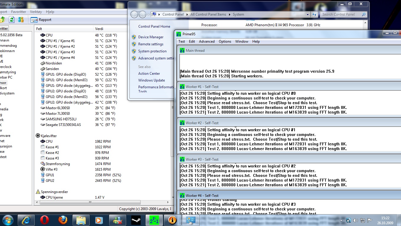

SLiks Skrevet 26. oktober 2009 Forfatter Skrevet 26. oktober 2009 (endret) Jaja, denne gjør det meget bra nå! 1,47v og 3,91ghz. 50c maxload.. kan ikke be om bedre på luftkjøling omentrent?! Edit: Skal plane prosessoren til uka. Blir det like bra som den tidligere prosessoren jeg plana, så går maxload ned med ca 6-10c Endret 30. oktober 2009 av SLiks
