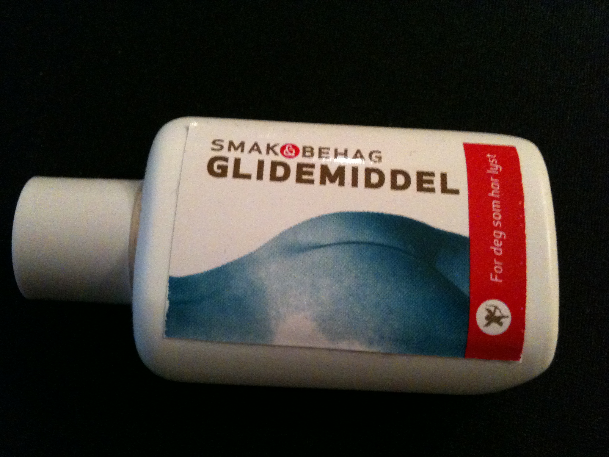

perpyro Skrevet 15. oktober 2009 Skrevet 15. oktober 2009 Bare vær obs på at denne er tykk og stiv og kan bli ekkel å trekke i lengere trekk. Silikonspray hjelper dåg men er skultanlegget lagt amatørmessig sliter du uansett. Gamle stålanlegg FTW.

SpecialForce Skrevet 15. oktober 2009 Skrevet 15. oktober 2009 (endret) Bare vær obs på at denne er tykk og stiv og kan bli ekkel å trekke i lengere trekk.Silikonspray hjelper dåg men er skultanlegget lagt amatørmessig sliter du uansett. Gamle stålanlegg FTW. Vannbasert glidemiddel fungerer veldig godt om rørene er greit dimensjonert, men man bør jo ikke bruke så alt for mye vil jeg si, bare pass på at det er uten smak Denne typen selger blant annet kondomeriet på større flasker. I og med at den kan *kremt* brukes til flere formål er det ikke noe i veien for å kjøpe inn dette Det som er planen er å ha boksen som fiberen kommer inn i og en trådløs router som fordeler nettverket i huset på samme rom så skal kablene termineres i deksler i veggen, sånn med nettverksuttak. Har DIR655 selv, men bruker den ikke akkurat nå pga jeg er veldig misfornøyd med den. Umulig å sette opp trådløst nettverk med kryptering, og vansker med å åpne porter. Er sikker firmware som er dårlig her og for det skal jo være en veldig bra router. Vel, jeg har selv en DIR-655 som ikke har samme symptomene, jeg er for all del ingen nettverksekspert, men jeg har nå fått god innsikt i hvordan man setter opp porter på DIR-655 og 855. Ønsker du hjelp til dette kan jeg jo alltids gi det et forsøk. En firmwareoppgradering kan jo også alltids hjelpe SF Endret 15. oktober 2009 av SpecialForce
