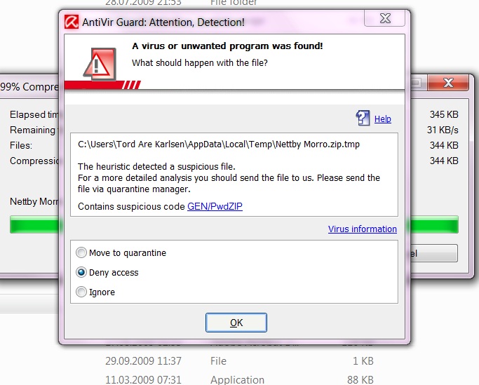

Toast Is Pimp! Skrevet 15. oktober 2009 Forfatter Skrevet 15. oktober 2009 (endret) Jeg kjørte Wireshark, men ingen utgående pakker. Da jeg testet en webside virket Wireshark. Noe jeg må tenke på når jeg gjør det? Helvette, skulle zippe filen slik at ingen åpner den med et uhell (lagring). Tror dere at filen ble kjørt nå? "GEN/PwdZIP" Jeg kjører Avira på høyest innstilling, der det oppstår mange falske deteksjoner, men ingenting skjedde da jeg skulle Zip'e filen lagt ved her. Her er hva en deasembler fikk ut av filen: Passordet er navnet på forumet uten Dot No. Zip (stored, ZipCrypto) Fjernet da 7 brukere har nedlastet filen. Og da forventer jeg svar. Endret 15. oktober 2009 av Toast Is Pimp!
