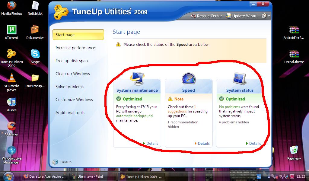

µT. Skrevet 27. november 2008 Skrevet 27. november 2008 Hjelp ?Er slit med pc som lyden hakker tvert den begynner og jobbe, må ha hjelp!! Prøvd nye drivere, men har ikke hjulpet Degfragmenter systemet. Last ned TuneUp Utilities 2009. Jeg hadde problemet med hakking når jeg hørte på musikk, og dette forsvant etter at jeg optimaliserte systemet Deframere med TuneUp Utilities 2009? Hvis det er kun det, så mister jeg ikke noe data, men tenkte du på en annen funksjon? Nei du mister ikke noe data. Det finnes mange flotte funksjoner i programmet, og ingen av dem kan skade PCen uansett hva du trykker på Anbefaler at du optimaliserer hele systemet. Dette tar ca. 1 time, men det vil gi resultater. Når du først startet programmet vil den analysere pcen din for ting som kan optimaliseres og gjøres bedre. Godtar du det den foreslår, så vil det gjøre en forskjell. Tviler på at dette hjelper, er 1 uke siden windows ble instalert. Jeg gjorde det dagen etter jeg fikk min A150. Jeg merket at PCen hikket når jeg hørte på musikk, så jeg defragmenterte, og optimaliserte systemet. Nå er hikkingen vekke

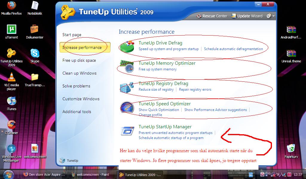

skylinepower Skrevet 27. november 2008 Skrevet 27. november 2008 Hjelp ?Er slit med pc som lyden hakker tvert den begynner og jobbe, må ha hjelp!! Prøvd nye drivere, men har ikke hjulpet Degfragmenter systemet. Last ned TuneUp Utilities 2009. Jeg hadde problemet med hakking når jeg hørte på musikk, og dette forsvant etter at jeg optimaliserte systemet Deframere med TuneUp Utilities 2009? Hvis det er kun det, så mister jeg ikke noe data, men tenkte du på en annen funksjon? Nei du mister ikke noe data. Det finnes mange flotte funksjoner i programmet, og ingen av dem kan skade PCen uansett hva du trykker på Anbefaler at du optimaliserer hele systemet. Dette tar ca. 1 time, men det vil gi resultater. Når du først startet programmet vil den analysere pcen din for ting som kan optimaliseres og gjøres bedre. Godtar du det den foreslår, så vil det gjøre en forskjell. Tviler på at dette hjelper, er 1 uke siden windows ble instalert. Jeg gjorde det dagen etter jeg fikk min A150. Jeg merket at PCen hikket når jeg hørte på musikk, så jeg defragmenterte, og optimaliserte systemet. Nå er hikkingen vekke kan du si nermere hvilket verktøy jeg skal velge? Har drive defrag og en error test greie.

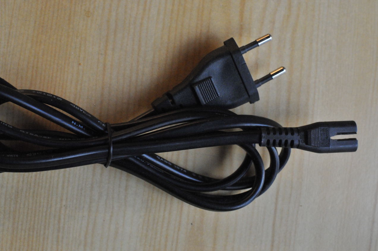

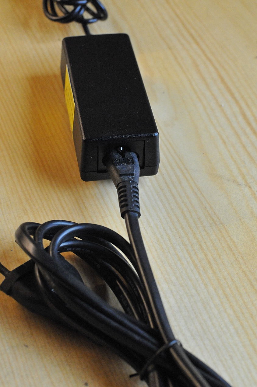

[space] Skrevet 28. november 2008 Skrevet 28. november 2008 Er det noe jeg må passe på om jeg oppdaterer fra ubuntu 8.04 til 8.10? Må vel kompilere opp nye drivere til wifi, men er det noe annet en må spesialtilpasse? Det en nevnte her med modding av laderen så en kan bruke en standard "2-pin" "8-kontakt" skjønte jeg ikke helt. Kan noen forklare nærmere? Den standardkabelen fra laderen til veggen er jo like stor og tung som hele Aceren, så den vil jeg GJERNE bli kvitt...
µT. Skrevet 28. november 2008 Skrevet 28. november 2008 kan du si nermere hvilket verktøy jeg skal velge?Har drive defrag og en error test greie. Trykk og kjør det som er innfelt i rødt. Det kommer til å ta tid, men det er verdt det.
Rubyred Skrevet 28. november 2008 Skrevet 28. november 2008 Brukte en Dremel påmontert en liten kappeskive til å modifisere en mindre nettledning jeg hadde liggende. Tok meg 2 minutter! Fungerer perfekt.
