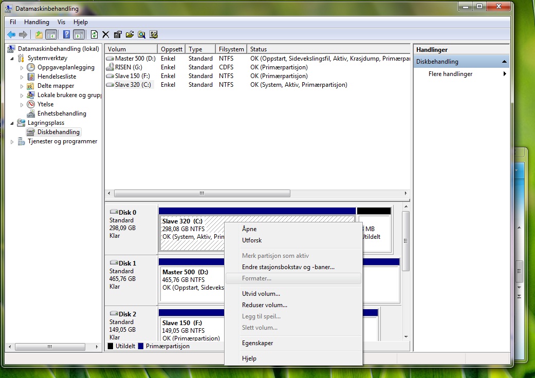

Gavekort Skrevet 7. oktober 2009 Skrevet 7. oktober 2009 Hei! Jeg har en disk som jeg skal formatere, det er en eks-master disk. Problemet er at Windows 7 ikke lar meg formatere disken, så hva skal jeg gjøre?

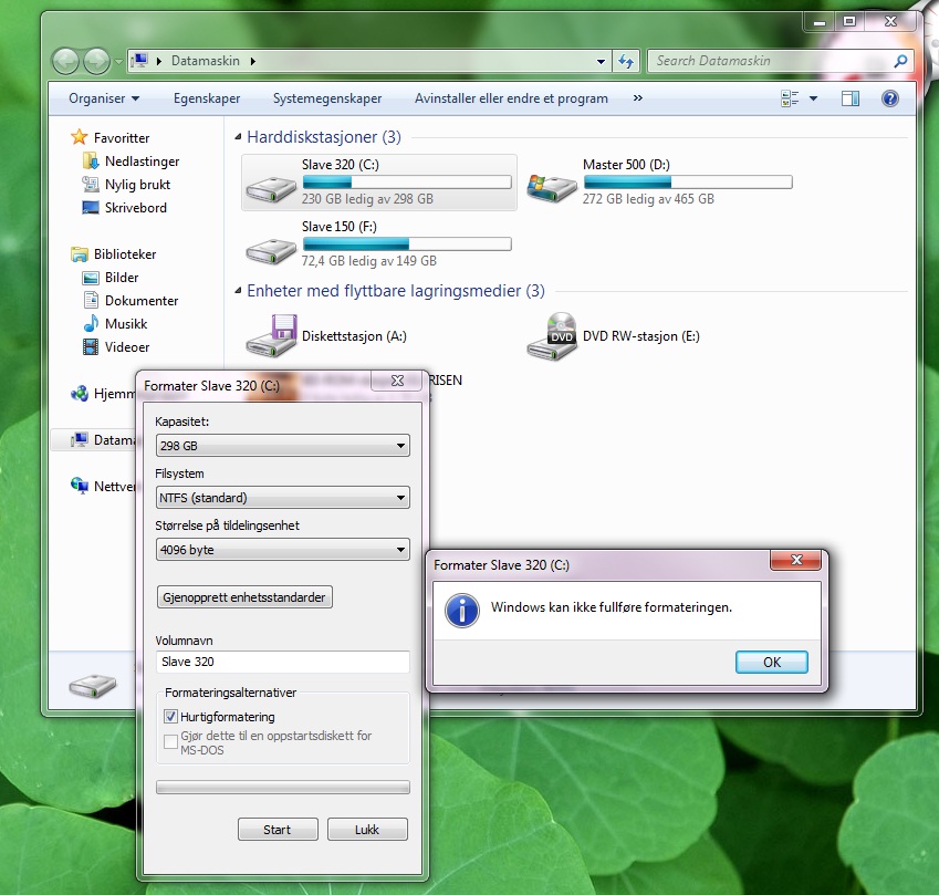

Gavekort Skrevet 7. oktober 2009 Forfatter Skrevet 7. oktober 2009 Tror dette bilde vil dekke det svaret.
cruzader Skrevet 7. oktober 2009 Skrevet 7. oktober 2009 har du prøvd gå i diskbehandling og slette partisjonen så lage en ny? høyreklikke min datamaskin så behandle, så diskbehandling ca nederst på listen.
Gavekort Skrevet 7. oktober 2009 Forfatter Skrevet 7. oktober 2009 Alt relevant er dessverre grått og ubrukelig.

PerB Skrevet 7. oktober 2009 Skrevet 7. oktober 2009 Årsaken er nok at det ligger oppstartsinfo på disken du ønsker å formatere (C:). Windows forhindrer deg i å formatere de harddisker som innehodler info som operativsystemet er avhengig av for å kunne virke.
Gavekort Skrevet 7. oktober 2009 Forfatter Skrevet 7. oktober 2009 Årsaken er nok at det ligger oppstartsinfo på disken du ønsker å formatere (C:). Windows forhindrer deg i å formatere de harddisker som innehodler info som operativsystemet er avhengig av for å kunne virke. Bingo! Gikk akkurat inn her for å si det. Det jeg gjorde var å slette boot-informasjonen på C: og opprette en på D:, så nå er C: formatert. Eneste haken med det er at jeg måtte opprette Vista sin boot-info, så nå har jeg den kjedelige loading-baren igjen.
