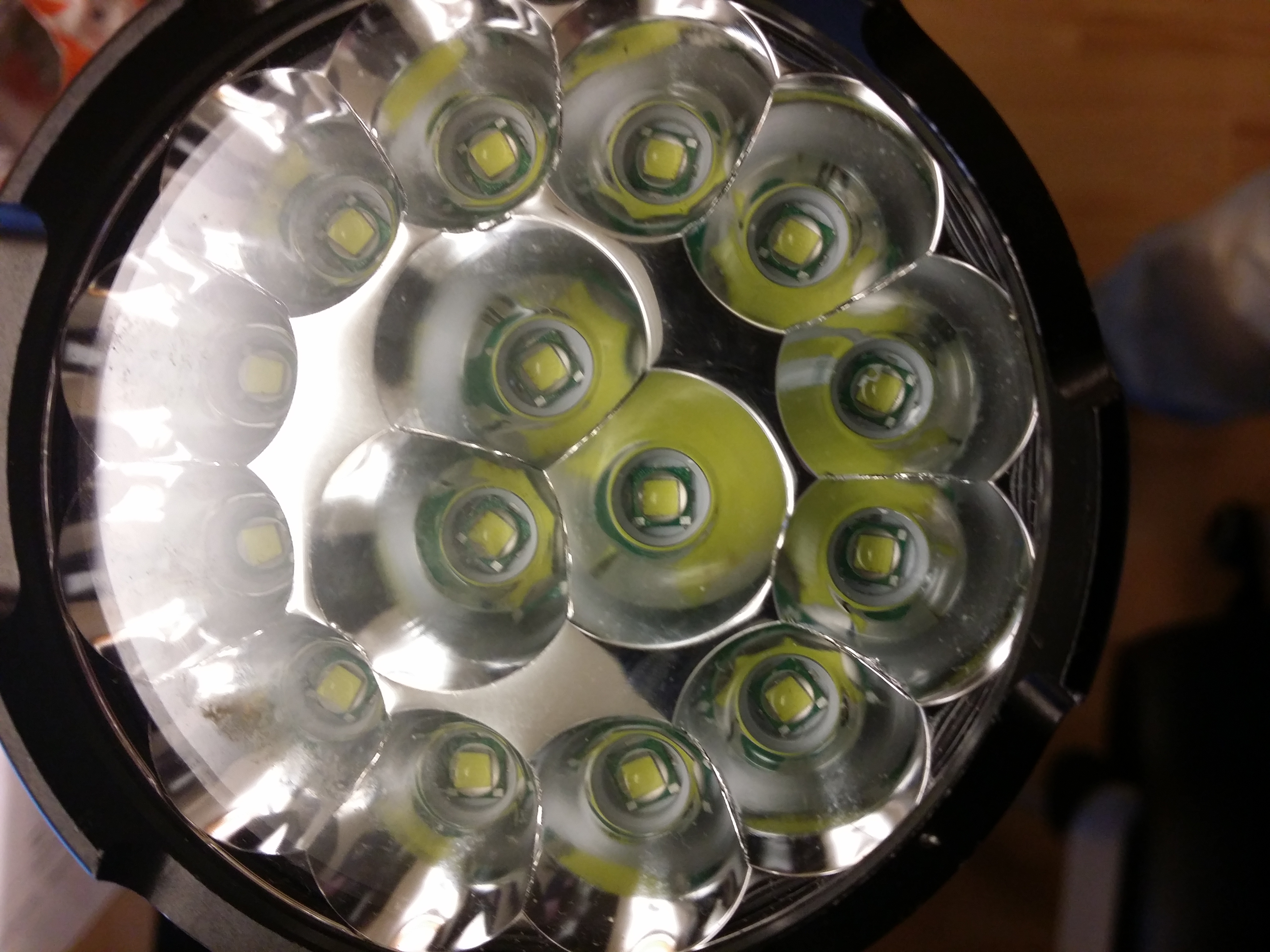

delfin Skrevet 5. november 2014 Skrevet 5. november 2014 Min lykt med 15x XM-L dioder, som har en dobbel så stor batteripakke, gir ca 2000 lumen. 20141031_151609.jpg Hvilken lykt er det der? Ser etter en god XM-L-basert lykt (disse er vel fortsatt best på lumen/watt? U2 i alle fall?) Jeg har lykter med XM-L fra før, og også en lykt med 1x SST-90, men er ikke veeeldig imponert over den når det gjelder "value for money", farge på lys og lysstyrke. Jeg håper det kommer en litt større erstatter til XM-L snart, slik at man slipper å ha så mange i hver sin reflektor. Den begynner å bli ganske gammel nå, så det begynner å bli på tide med en ny "kongen på haugen"-led som gjerne kan gjøres litt større og heftigere for min del, så kan vi fortsette å bruke 1x XM-L i 50-60 kroners+ klassen der de fortsatt imponerer...

Ekinorak Skrevet 5. november 2014 Skrevet 5. november 2014 Min lykt med 15x XM-L dioder, som har en dobbel så stor batteripakke, gir ca 2000 lumen. 20141031_151609.jpg Hvilken lykt er det der? Ser etter en god XM-L-basert lykt (disse er vel fortsatt best på lumen/watt? U2 i alle fall?) Jeg har lykter med XM-L fra før, og også en lykt med 1x SST-90, men er ikke veeeldig imponert over den når det gjelder "value for money", farge på lys og lysstyrke. Jeg håper det kommer en litt større erstatter til XM-L snart, slik at man slipper å ha så mange i hver sin reflektor. Den begynner å bli ganske gammel nå, så det begynner å bli på tide med en ny "kongen på haugen"-led som gjerne kan gjøres litt større og heftigere for min del, så kan vi fortsette å bruke 1x XM-L i 50-60 kroners+ klassen der de fortsatt imponerer... Lykten kjøpte jeg her: http://www.dx.com/p/ultrafire-15xt6-15-x-cree-xm-l-t6-8500lm-5-mode-white-flashlight-black-4-x-18650-26650-243244 Enig med deg, trodde kanskje Cree mk-r skulle bli brukt i en del store lykter, men jeg tok feil. Den gir jo 200 Lumen per watt, som er ca dobbelt så mye som xm-l. Og opp til 1769 lumen av 1 diode.
delfin Skrevet 5. november 2014 Skrevet 5. november 2014 Lykten kjøpte jeg her: http://www.dx.com/p/ultrafire-15xt6-15-x-cree-xm-l-t6-8500lm-5-mode-white-flashlight-black-4-x-18650-26650-243244 Enig med deg, trodde kanskje Cree mk-r skulle bli brukt i en del store lykter, men jeg tok feil. Den gir jo 200 Lumen per watt, som er ca dobbelt så mye som xm-l. Og opp til 1769 lumen av 1 diode. Takk for tips om begge deler Jeg skal se om jeg klarer å finne en lykt med den dioden, så kan jeg teste mot en billig 1x XM-L. Litt større (7x7mm) og ser ut som fin spredning, meeeen... Up to 1769 lm @ 15 W Altså en god del unna 200 Lumen/W på høyere effekter, men likevel mer effektiv enn XM-L. Det kan likevel være noe av grunnen til at den ikke har blitt så populær? Jeg finner ikke en graf med Lumen/W, men om den hadde klart f.eks 1200 lumen @ 10W så hadde likevel vært en klar forbedring, pluss at man kunne dratt på med 1700 om man klarer å tilføre 15W...
