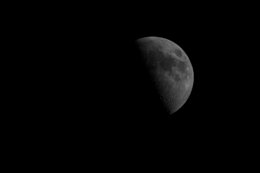

Bikeridr Skrevet 5. oktober 2009 Skrevet 5. oktober 2009 (endret) Som det har fremkommet i tråden. Bruk relativt kort lukkertid. Månen er reflektert av solen, og da kan du faktisk ta utgangspunkt i avataren min. Sunny-16 rule. Siden månen er reflektert, går du ned ett stopp. Så f/11 og 1/125 ISO 100 er en fin plass å starte. Selv har jeg brukt F200mm f/4 og 1/1000 ISO 100 med godt hell. Bildet under er 1/500 på F1200 f/4,7.. Edit: Ja, og så er det en fordel med manuell fokus. Endret 5. oktober 2009 av Bikeridr

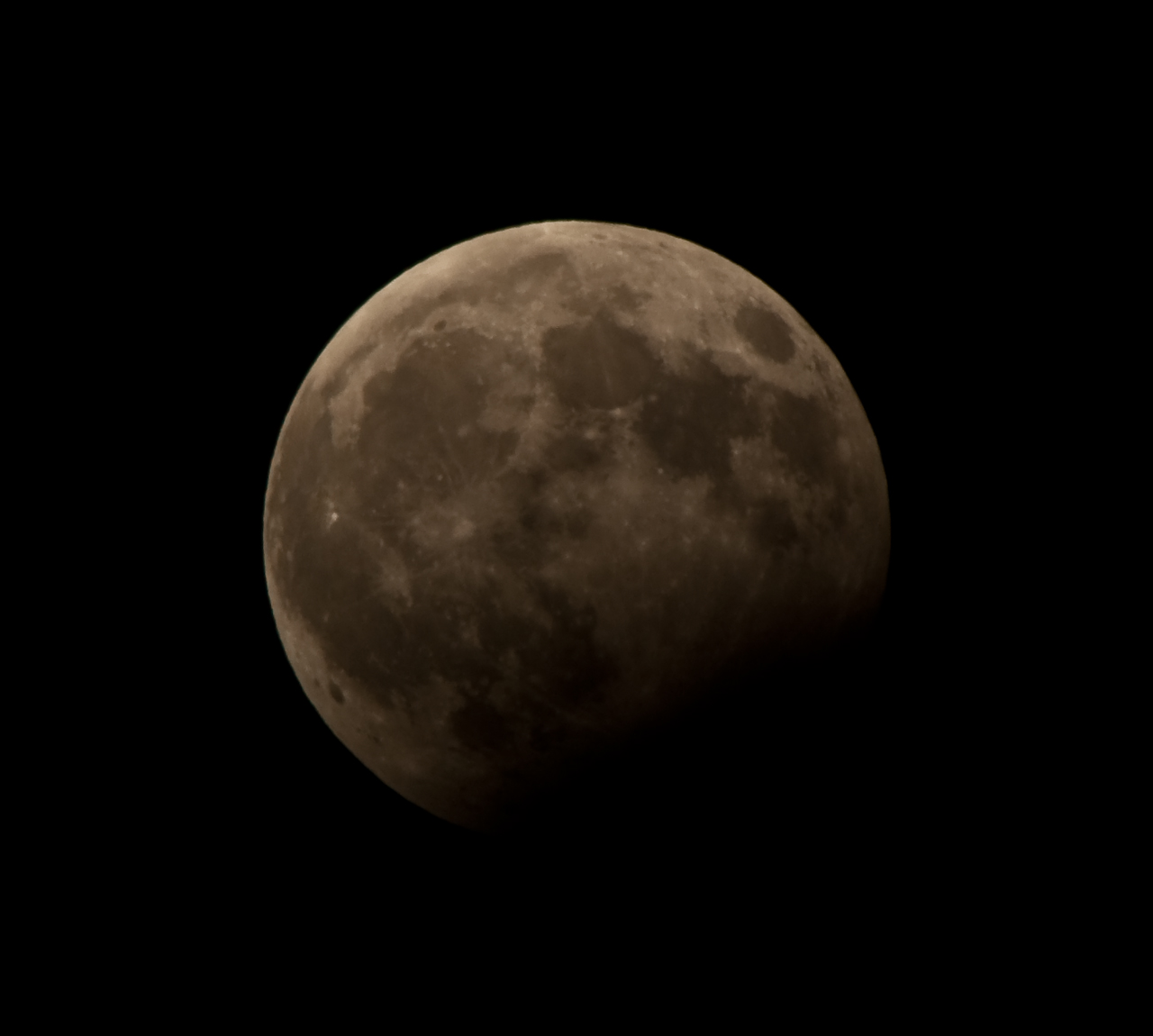

Larsenio Skrevet 1. januar 2010 Skrevet 1. januar 2010 (endret) 300mm f/6.3 1/50 sek lukker på stativ ISO 100 Bildet er det nærmeste jeg kom månen. Satte på et sirk.polariseringsfilter og 1.5x teleconverter. Effektiv brennvidde blir da 450mm om jeg ikke tar helt feil. Endret 1. januar 2010 av Larsenio

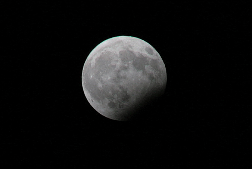

Bullit Skrevet 2. januar 2010 Skrevet 2. januar 2010 Nikon D90 med Nikon 70-300VR linse med VR slått av, montert på tripod, manuell fokus. F11, 1/60sec, iso100, 300mm
