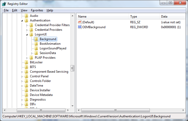

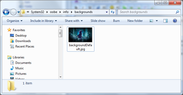

TCi Skrevet 24. september 2009 Skrevet 24. september 2009 (endret) En fin nyhet i Windows 7 er muligheten til å lage din egen velkomstskjerm (bare bakgrunnen) uten bruk av ekstra programmer og verktøy. 1. Åpne registeret ved å skrive inn regedit i startmenyen og velg det første alternativet eller Win +R og skriv den samme kommandoen. Finn fram til: HKLocalMachine\Software\Microsoft\Windows\CurrentVersion\Authentication\LogonUI\Background Her skal det ligge en DWORD-nøkkel ved navn OEMBackground. Om den ikke finnes , opprett en. Verdien er en bolean og vil dermed enten være 0 eller 1. Sett den til 1 for å aktivere. 2.Ta en bakgrunn du har og lagre den under navnet backgroundDefault.jpg. OBS: Må ikke overstige 256KB! Det er måter å ha en for hver oppløsning. Disse lagres som i listen under. Jeg bruker backgroundDefault.jpg mest pga. den sjelden feiler og da jeg forholder meg til en oppløsning. Bare lag bakgrunnen i den oppløsningen du bruker. backgroundDefault.jpgbackground768x1280.jpg background900x1440.jpg background960x1280.jpg background1024x1280.jpg background1280x1024.jpg background1024x768.jpg background1280x960.jpg background1600x1200.jpg background1440x900.jpg background1920x1200.jpg background1280x768.jpg background1360x768.jpg Disse legger du i mappen: %windir%\system32\oobe\info\backgrounds PS: Denne må opprettes av deg. For å se resultatet kan du låse maskinen. Win + L eller trykke ctrl+alt+del. Endret 30. september 2009 av TCi
