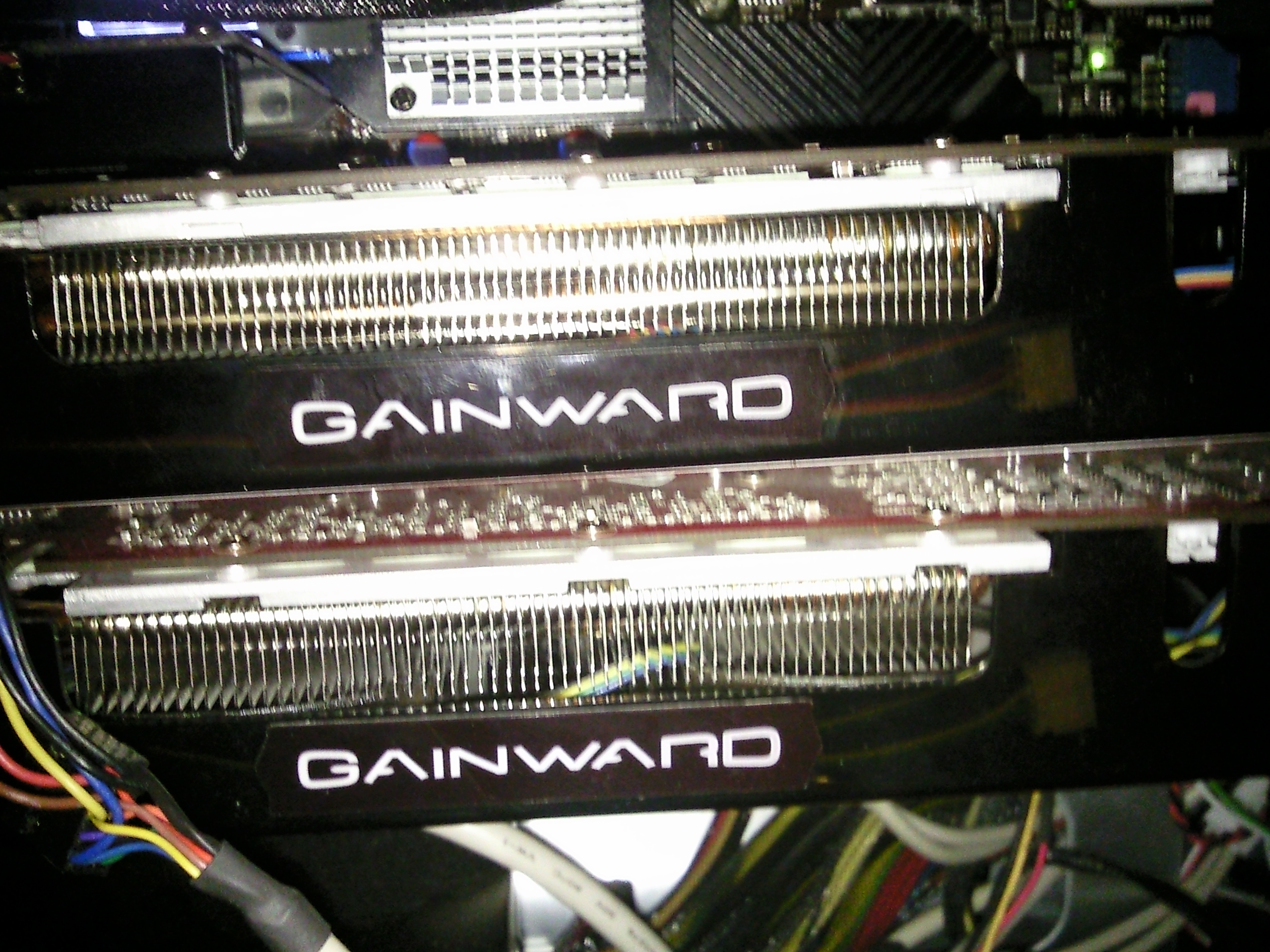

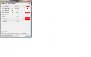

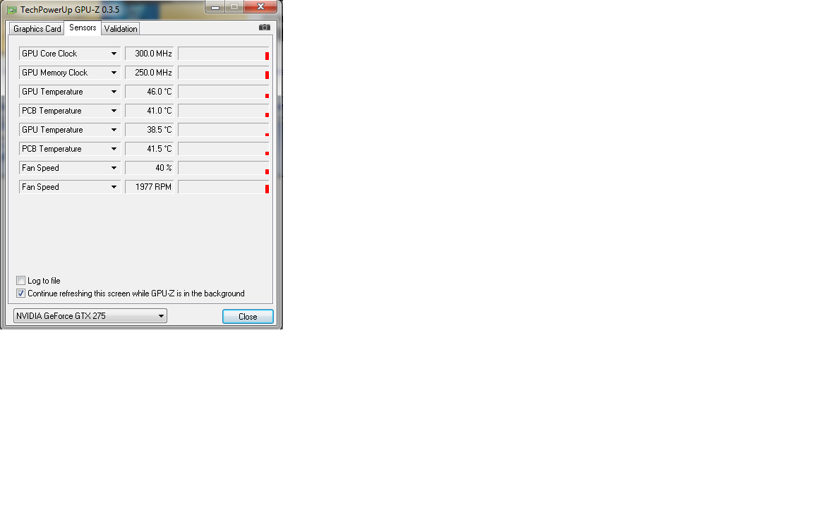

Skrujernet Skrevet 18. oktober 2009 Forfatter Skrevet 18. oktober 2009 (endret) --- GPUZ vil ikke lenger vise TEmp på det øverstekortet. Og clocken ser litt lav ut. Dem skal være 633 ifølge ExperTool ra gainward. --- Normale temp IDLe nederste kort - Avstand mellom kortene - Avstand mellom kortene En ting til, det øverste kortet er konstant varmt. Viftene der står hele tiden på 100% og jeg brenner meg uansett. Kan sitte her på diskusjonen og etter en time er det så varmt at man brenner seg. Og idag har skjermkortene sluttet å virke 4 ganger å skjermen har blirr svart. Måtte restartet hver gang. beklager om bildene ble litt dårlige. Stappet bare mobilen inn i kabinettet å trykte ivei. HELVETTES NDVIDIA EDIT: Kommer ogs¨å en slags lyd fra øverste kortet fra viftene. Høres ut som om viftene skraper borti noe. Endret 18. oktober 2009 av atriC
War Skrevet 18. oktober 2009 Skrevet 18. oktober 2009 (endret) Har du bare i 1 stk 6pin? Prøv med ett kort om gangen, sjekk temp og viftelyd da Endret 18. oktober 2009 av War
Skrujernet Skrevet 18. oktober 2009 Forfatter Skrevet 18. oktober 2009 (endret) Ja, 1 stk pr kort. Har nå tatt bekke kortene ut, og det øverste kortet hadde en del av viften bøyd. Merket dette etter at jeg så at den ikke ville snurre. Brettet den tilbake, men da fikk jeg en helvettes lyd fra vifta. Ingen lyd når viftene er på 30%. edit: Sjekket grundigere på kortet under aksjon, og den bakerste viften snurrer i 5 sekunder og der etter stopper. Den forrerste (den nærmeste DVI) lager den grusomme lyden om kortet bøyes litt eller har større hastighet. Skal jeg sende det tilbake til komplett? Noen idèr på hva jeg kan gjøre? Endret 18. oktober 2009 av atriC

MiRaCL Skrevet 19. oktober 2009 Skrevet 19. oktober 2009 Du bør jo koble nok strøm til skjermkortene dine da. Er en grunn til at de har 2x kontakter pr kort. Det øverste kortet vil også være varmest. Dette fordi det er primærkortet som blir brukt til 2d bruk + at det er montert øverst. All varme fra det nederste kortet stiger jo oppover til det øverste = det blir varmere. Det at viftene dine lager en skrapelyd / ikke snurrer høres ikke bra ut.
