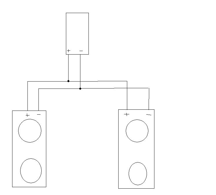

multisync Skrevet 16. september 2009 Forfatter Skrevet 16. september 2009 (endret) Ahh... okei, det er greit å vite. Du har ikke en link som forklarer slikt? Leste om div. tilkoblingsmuligheter for en tid tilbake, men husker ingenting av det. Blir mest sannsynlig 2 høytallere av denne typen, skulle jeg brokoblet de to da og kjøpt en forsterker som yter + - 1400 W RMS i 2 Ohm (det blir riktig eller er jeg helt på jordet?) Endret 16. september 2009 av multisync
Tmz Skrevet 16. september 2009 Skrevet 16. september 2009 Du finner noen nederst på siden her http://www.b2audio.no/subwoofers.html Men det er for elementer med dobbel spole. Tipper det er 8ohms enkeltspole på hver av de elemenetene. Du skal ikke brokoble, men du skal koble dem i paralel. Slik: Da trenger du en forsterker som leverer 1400wrms i 2ohm ja. Eller de klarer seg jo med mindre, men du vil kanskje utnytte dem fullt ut hehe. Dynabelforsterkeren passer da fint, og den ble fort ikke så dyr lenger når du bare trenger en. Men vær klar over at du mest sannsynelig trenger et nytt batteri også, men det finner du vel ut av.
