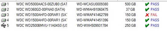

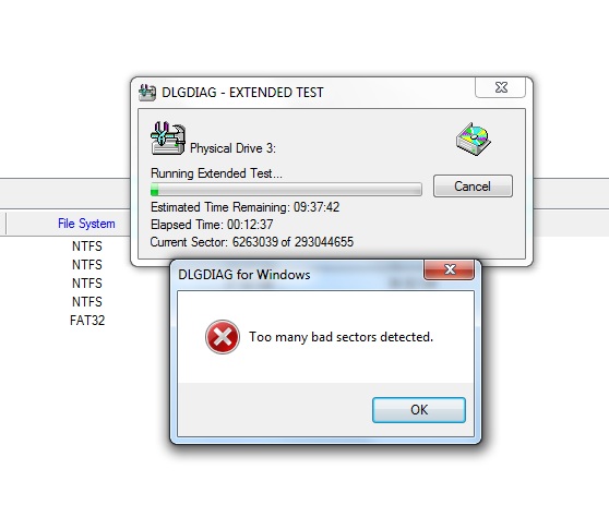

War Skrevet 16. september 2009 Skrevet 16. september 2009 (endret) En av mine 10k rpm disker som brukes til spill forsvant ut av det blå, alle snarveger osv fra den disken ble ugyldige. Etter omstart er win 7 om scanning av disken E:/spill Utfører scan 1/3 2/3 3/3 men på slutten er det noe den ikke klarer å gjøre og den presterer kun å lage erkerkerkerkerkerkerk lyd annenhvert sek. 1/10 ganger starter disken opp og jeg kan bruke den helt normalt. Noen ideer? Dør disken? Kan man evt laste ned et prog som scanner og isolerer ødelagte sektorer osv? Har backup så ingen krise, men vil ikke kaste en 10k rpm disk med vindu 150gb om den kan brukes. Endret 16. september 2009 av War
Hårek Skrevet 16. september 2009 Skrevet 16. september 2009 Du kan kjøre diagnoseprogram (DLG Diagnostic) og skriv over alle sektorene, da skal den prøve å luke ut dårlige sektorer og gjemme de vekk. http://support.wdc.com/product/download.asp?lang=en Alternativ er Gibsons SpinRite som kan fikse dårlige sektorer. Men det koster jo like mye som en ny disk. Men selv om disken blir bedre bør du ikke stole på at det varer, slike feil kan fort komme tilbake.
War Skrevet 16. september 2009 Forfatter Skrevet 16. september 2009 (endret) Takker, var noe muffins ja, skal scanne den. Ser ut som det var formye galt. Endret 16. september 2009 av War

War Skrevet 21. september 2009 Forfatter Skrevet 21. september 2009 Jeg kan ikke en gang skrive over første og siste million , gidder ikke bruke mye tid på den da det var spilldisk og ikke noe viktig. Vil bare ikke kaste den pga en kabelfeil osv. Da tar jeg den med på trening og skyter på den med pistol og henger den på veggen.
