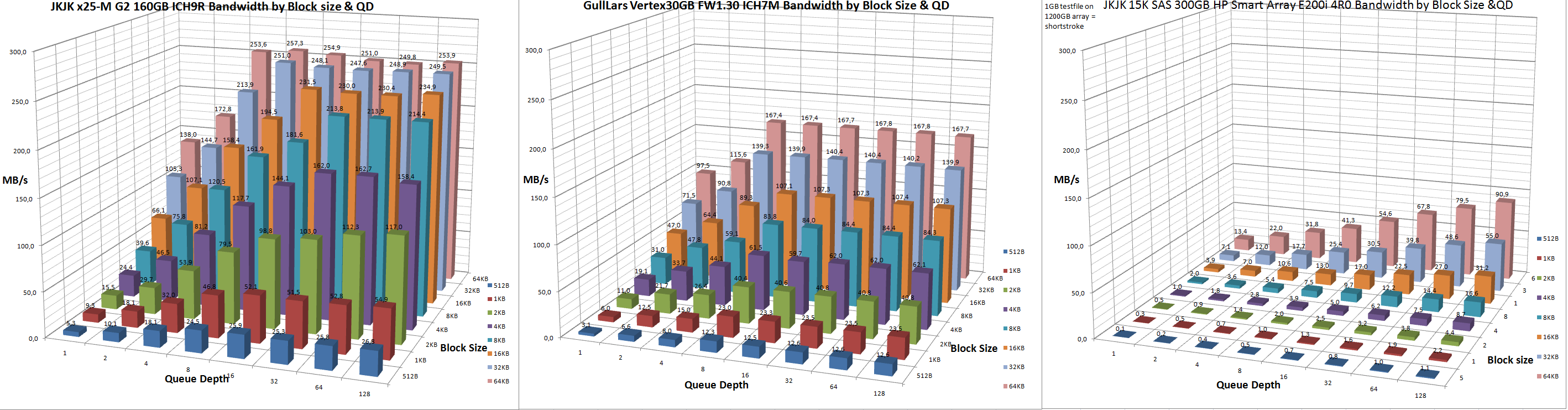

GullLars Skrevet 1. februar 2010 Skrevet 1. februar 2010 (endret) Nye diagrammer som jeg ikke fikk gjort i helga pga gruppepress om gaming Dette er 3 diagrammer listet ved siden av hverandre i et bilde og alle har samme formatering på aksene og samme farge for hver block size. Jeg synes det ble bedre oversiktlig enn å blande flere enheter i samme diagram. JKJKs x25-M G2 160GB fra ICH9R GullLars' Vertex 30GB FW 1.30 fra ICH7M (craptop) JKJKs 15K 300GB SAS 4R0 fra HP Smart Array E200i Sammenligning av båndbredde (y-aksen) etter Queue Depth (x-aksen) og Block Size (z-aksen) For meg kommer det ikke som noen overraskelse at selv en 30GB med 1.30 firmware i en craptop knuser et hardware RAID-0 av 4 15k SAS disker for alt av random read i mindre block størrelser. Spesielt morro å se er det at x25-M passerer 100MB/s ved samme block og QD hvor SAS RAIDet har 2-4 MB/s. SAS RAIDet makser også ut ved ca 90MB/s (64KB QD 128) for disse block og QD, og dette når x25-M ved 2KB QD 16, og vertex ved 16KB QD 4. Og dette er selv om SAS RAIDet har fordelen av seriøs short-stroke mens SSDene ikke tjener noe på den kortere test fila. Nizzen, kan ikke du kjøre denne configen på et av dine SAS RAID? Husk test lengde minimum 4x cache. EDIT: anvil, resultatene fra Runcore Pro V jeg lastet opp er alle i AHCI mode. EDIT2: Jeg valgte 0-300MB/s som range på y-aksen fordi dette viser ytelsen i skalaen til SATA 3.0Gbps. Endret 1. februar 2010 av GullLars
