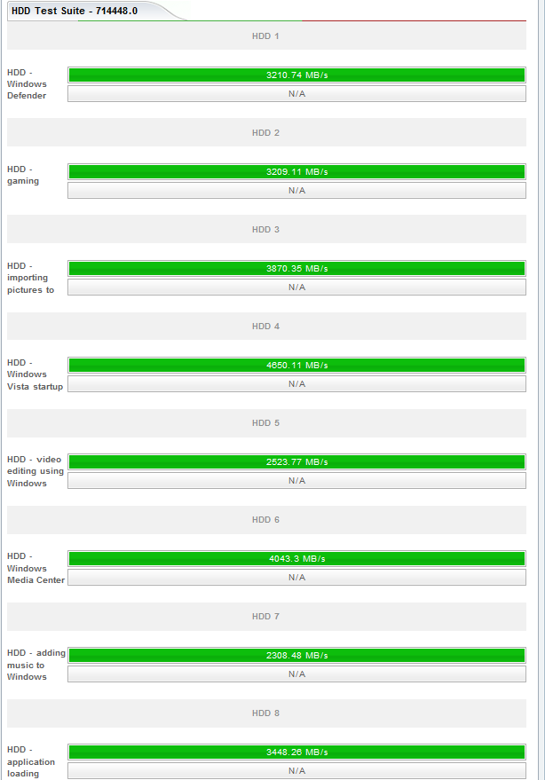

Nizzen Skrevet 23. januar 2010 Skrevet 23. januar 2010 Nizzen's "ramsan ownage test" Vantage hdd suite
Anv Skrevet 23. januar 2010 Skrevet 23. januar 2010 Hehe, Så det på XS Nizzen Hvor mye minne og hvor mye klokket?
Nizzen Skrevet 23. januar 2010 Skrevet 23. januar 2010 Hehe, Så det på XS Nizzen Hvor mye minne og hvor mye klokket? Satt opp 1gb minne og standard 1600mhz cl8
