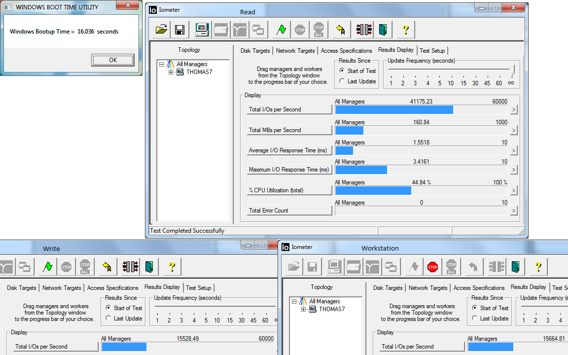

Da har jeg nettop testet min X25-M G2 160gb (ICH9R), med Win7.
IOMeter Random Read: 41175.23
IOMeter Random Write: 15528.49
IOMeter Workstation: 15664.81
Er dette fornuftige resultater for singel SSD?
Noen tips til bedre boottid (16sec)? Har utført de fleste av tweaks i starttråden.
Endret av klo

Det er en fresh install av Win7 det er tomt under MSconfig startup, da burde vel også task manager være grei. Har heller ikke installert drivere, utenom chipset drivere til ICH9 (v9.1.1.1020).
Er resultatene ellers OK?
Jau, resultatene er fine de, men boottiden var litt laber... Merk deg at nettverk/trådløst, enkelte produsenters drivere etc. kan sinke boot uten at du får gjort noe fra eller til, men din er minst 6 sekunder off normalen etter en fersk install imho..
PS: Merk deg at boot vil bedres jo flere ganger du booter, dersom du har urørt superfetch og register settings...
Endret av Ourasi

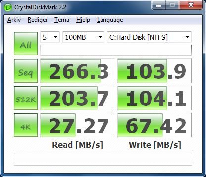

Ser at min X-25 160GB G2 yter en god del dårligere på write enn det den burde(ligger på 50-60% av hva andre uten tweaks får. Testet på nyinstallert win7. Firmware er siste). Kan dette være en hardware feil, og burde jeg kunne bytte?
blinc,
Hvis du kjører benchmarks i IDE mode får du dårligere resultat.
Du får legge ut et screenshot så får vi se.
