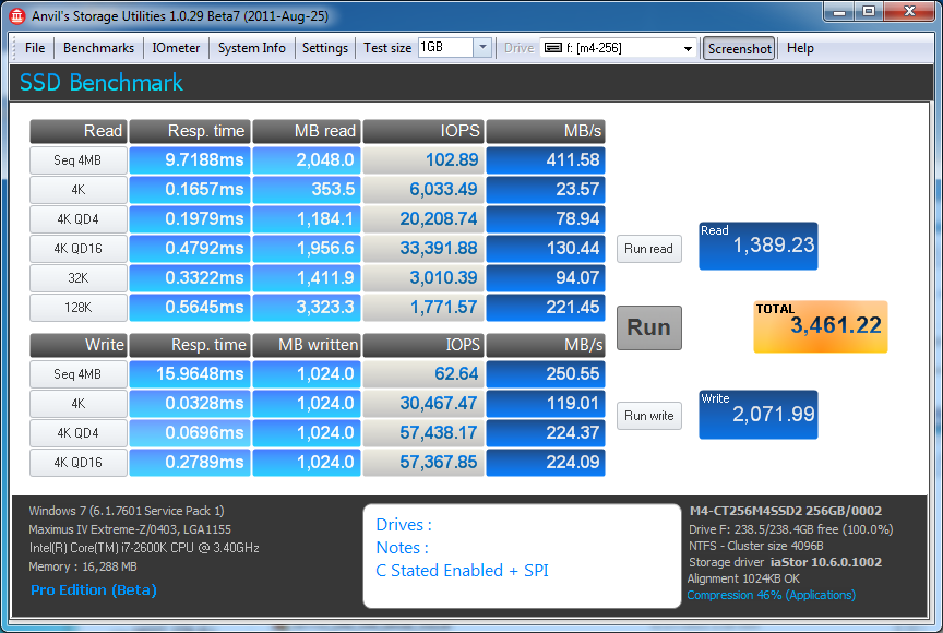

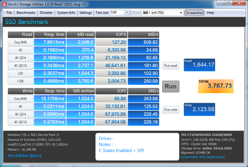

Her er 256GB utgaven både før og etter fw oppdatering.
3461.22 før oppdatering
3767.73 etter oppdatering
Den største forskjellen ligger i sekvensiell lesing.

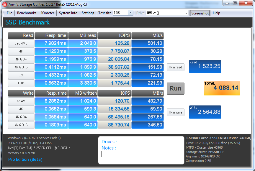

Du må sette 46% kompresjon i instillinger, ellers blir det vanskelig å lese noe ut av resultatene.. 0Fill er best case på SF SSD'er, og nokså urealistisk...

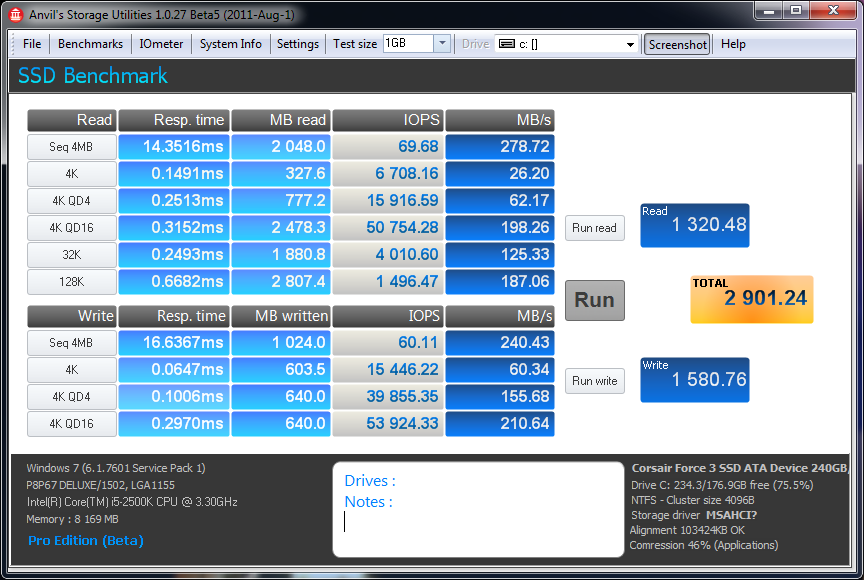

Nå syns jeg du var slem, for jeg hadde et inntrykk av at jeg hadde gode resultater her en stund :p
Ser litt annerledes ut nå ja :)
Selv om det ser litt anderledes ut, så ser det brukbart ut, Force 3 er endel svakere på ukomprimerbare data enn Force GT, du vil nok forbedre resultatet noe med Intel AHCI driver, men den holder du deg kanskje unna med vilje mtp bsod etc (?)...
Jeg har store probemer med min force 3 uansett hvilken driver som benyttes desverre. Siste BSOD var for 12 timer siden :p Venter på forhåpentligvis 1.4 om ikke alt for lenge :) 1.3 var verre enn 1.2 var for min del.

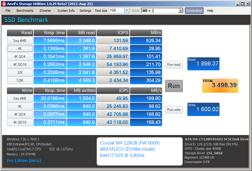

Testa en M4 128GB med nyeste firmwaren på en IBM M1015 konvertert til HBA:
Kamerat: Read 1 898.37 Write 1 600.02 Total :3 498.39 (ATA M4-CT128M4SSD2 SCSI Disk Device 128GB/0009)
Edit: Forbedret resultat. :)
