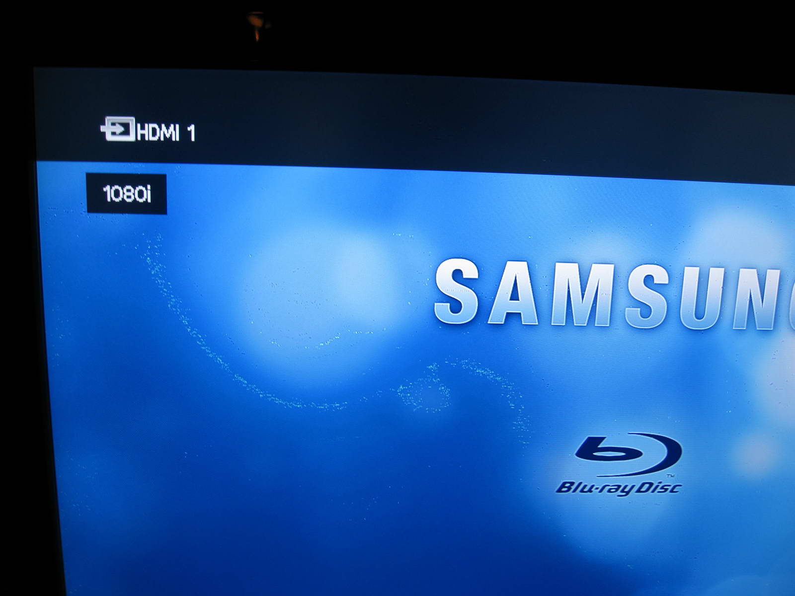

LAEN Skrevet 2. oktober 2009 Skrevet 2. oktober 2009 (endret) Alle HDMI kabler er ikke like gode. Selv har jeg hatt dårlige erfaringer med tre PIXMANIA HDMI-kabler på 1,5m som ikke virket. Kablene er prøvet fra og mot flere forsjelige kilder med samme resultat. Feilen utartet seg med mønstre med støy på TV, før bildet og lyd ble borte for godt etter ca 15 sekunder. Endret 2. oktober 2009 av LAEN
