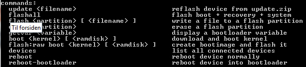

Chriselv nå har du vært stille lenge nok, har du herpa telefonen helt eller er det håp?
Hehe, driver å multitasker litt nå, film og greier. Telefonen har prøvd å boote i ca 30 min nå, så jeg regner med at den ikke vil starte av seg selv. Hvis jeg skriver inn "fastboot" i CMD finner jeg telefonen, og her har jeg en del valg (se .png fila)
edit: ble med litt unødvendig tekst på bildet :p
edit2: har ikke peiling på hva jeg skal gjøre
Endret av Chriselv

Hmm, sikker på at du finner telefonen der?
"adb devices" viser ingenting?
Napp ut batteriet og ta ut minnekortet.

i cmd
"fastboot boot cm-hero-recovery.img" , da skal telefonen boote til recoveryimaget. Tok du en nandroidbackup første gang, velger du bare "restore backup" ellernoe i den duren.
edit; en annen løsning kan være å følge denne guiden, til å få lagt recovery-imaget inn på telefonen.
Endret av flame01
i cmd
Du må være i bootloaderen først..
