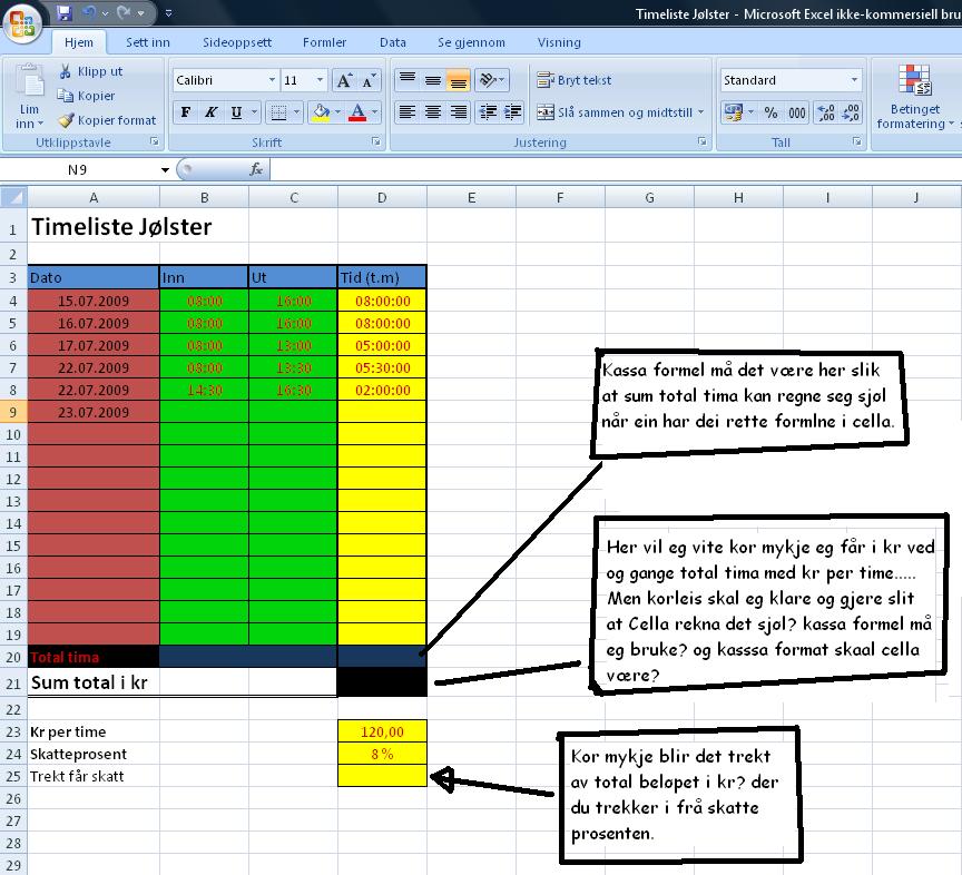

Formla i excel? trenger hjelp med timelista mi.
Hei!
Eg håper noken skjønner meg.
Du leser på bildet kva eg lurer på.
Eller kan Du lage den i excel med formla og alt så kan du sende meg den via hotmail?
Trenge hjelp fort.
MVH: Thomas.

Totalt antall timer: =sum(D4:D19)
Sum total kr: =D20*D23
Skattetrekk: =D21*D24
NB! Pass på at cellene er formatert riktig, ellers blir det fort feil.
Men kassa format skal cellene ha.
Det er så mykje og velge av formata at eg veit ikkje kassa format eg skal bruke.
Skal eg bruke tall format eller endre formata?
Kan timelista stå slik som den står med : som er i klokke timane?
leste på ei side at ein ikkje må bruke (:). men vist eg bruker kommaa(,) så får eg opp at det ikkje funka. (#verdi!) det vil jo seie at eg har feil i formelen eller noko liknande.
Tid skal ha format tid (som er en kategori i tallformatene), og det skal og må være kolon mellom timer:minutter:sekunder. Sum-cella skal ha tidsformatet 37:30:55 som du forhåpentligvis finner i format-boksen. Penger kan godt ha format Valuta.
Edit: Ved nærmere ettertanke, sett ALLE tid-formlene i D i format 37:30:55, så får du øye på feil inntastinger med en gang (f.eks 12 istedetfor 12:00 . 12 er 12 døgn, ikke 12 timer)
Last ned vedlagte fil og døp om fra timeliste.txt til timeliste.xls så ser du formatene. Har også justert arbeidstid-formlene i D slik at de returnerer blank hvis ut-tid mangler, og slik at du kan jobbe over midnatt, inn 17:00 ut 01:30.
HTH. Beste hilsen Harald
